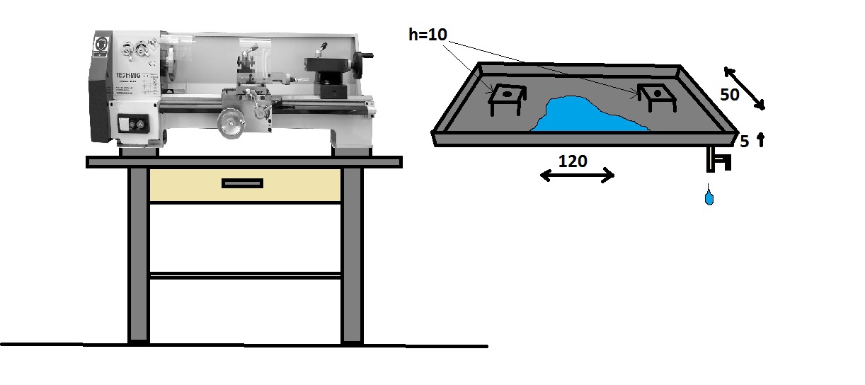

Dokładnie o takim czymś napisałem. To jest prawidłowe, wygodne i praktyczne rozwiązanie. Nazbiera się urobku wysunąć, wynieś i po temacie. Nawet chyba zrobię jeszcze głębszą żeby na dłużej wystarczyła.ahabich pisze:Dam jeszcze jedną radę: im większa wanna, tym wygodniej. Głownie robię w tworzywach, gdzie wiórów jest mnóstwo i nic nie ważą, zdecydowałem się na wannę wysuwaną i jest to absolutnie wygodne rozwiązanie

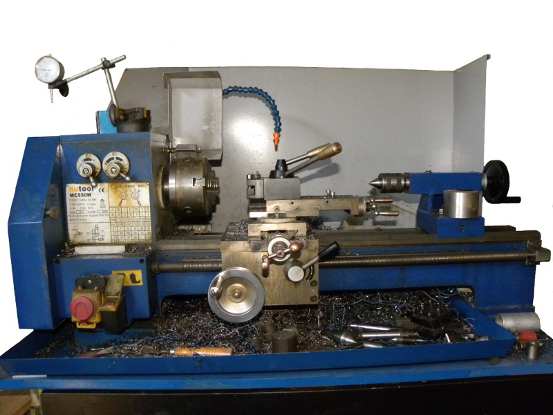

Ja wcześniej miałem wysuwaną szufladę na wióra, ale przy pracy z chłodziwem się nie sprawdzała. Teraz mam na razie tak (tokarka stoi na 4-ro cm klockach bukowych)
A jak skończę remont pomieszczenia przeznaczonego na warsztat (jeszcze chwilę to potrwa), to stół będzie wyglądał mniej więcej tak (oczywiście wysuwana wanna na wióra)
.A jak skończę remont pomieszczenia przeznaczonego na warsztat (jeszcze chwilę to potrwa), to stół będzie wyglądał mniej więcej tak (oczywiście wysuwana wanna na wióra)

Głęboka wanna to jedno, a drugie to sztywność maszyny... Z doświadczenia mogę powiedzieć że solidna konstrukcja stołu wpływa znakomicie na jakość i wygodę obróbki. Ja u siebie modyfikowałem stół na zasadzie wsadzenia w ramę stolika ceownika 160x80, dospawania do niego dwóch stóp z tegoż samego ceownika na wymiar. Później obudowałem to wszystko blachą 2mm. Następnie wyskrobałem powierzchnie przy pomocy liniału tak by miejsce styku tokarki ze stołem było w płaszczyźnie. Przykręciłem to na maksa bez żadnych podkładów czy gum. Efekt jest taki że granica drgań maszyny jest o wiele wyżej. Przecinanie materiału jest o wiele prostsze aniżeli przedtem. Naprawdę maszyna nie do poznania.

W mojej myśli technicznej wanna będzie jednocześnie blatem. Materiał stal 5mm na spód, burty i "wieżyczki". Wszystko połączone spawem ciągłym . W ten sposób otrzymam stabilną podstawę co pozwoli mi na umieszczenie tokarki praktycznie na każdym stole. Docelowo zrobię stelaż z jedną szufladą i półką.

Spawem ciągłym - a nie pognie się to jak szmata przy takim spawaniu? Szczególnie brzegi. Chyba, że będziesz to spawał dłuuugo, słabym prądem (aby złapało i było szczelne bezciśnieniowo), a brzegi przyłapane za pomocą wielu zacisków do jakichś grubych kątowników czy ceowników. Materiał 5 mm fajny i gruby, ale i tak potrafi się wesoło ponaprężać.
I mnie dopadło. Robię nowy stół. Ten po trzech latach woła o jakiś tuning. Teraz by się przydało zupełnie inaczej go zrobić. Niżej i głębsza wanna, podparcie machiny na klockach (dostałem dwa piękne bloczki tekstolitu), szufladki i MASA. Ma być ciężki. Dostałem z 50 kilo ołowiu w aż proszącej się o mocowanie formie ciężarków ze stalowymi uchwytami. Może piachu przy okazji nasypię do nóg. Stary stół pójdzie pod jakiś inny sprzęt, żeby mi nie pokutowały wymiary czy konstrukcja.
Koledzy mający wysuwane wanny szuflady - jak sobie radzicie ze ściekającym chłodziwem?
Wokół tokarki planuję zasłony-przepierzenia. Żeby nie sypało na nią ścierniwem i innym szkodliwym dziadostwem np. podczas obrabiania czegoś szlifierką kątową. Maszyna zaliczy przeprowadzkę do głównego warsztatu, a tam na środku stoi spawalniczy stół-wyspa i nie uniknie się sypania spod szlifierkii dookoła.

Przymocować ściskami do grubych profili na czas spawania lub w imadle kątowym, spawać małymi odcinkami naprzemiennie po przeciwległych stronach by nie zagrzać, przedtem oczywiście posczepiać, i nic się nie pognie.c64club pisze:Spawem ciągłym - a nie pognie się to jak szmata przy takim spawaniu?
Spawałem tak również na zimno żeliwo i nic nie zwichrowało, ani pękło...
