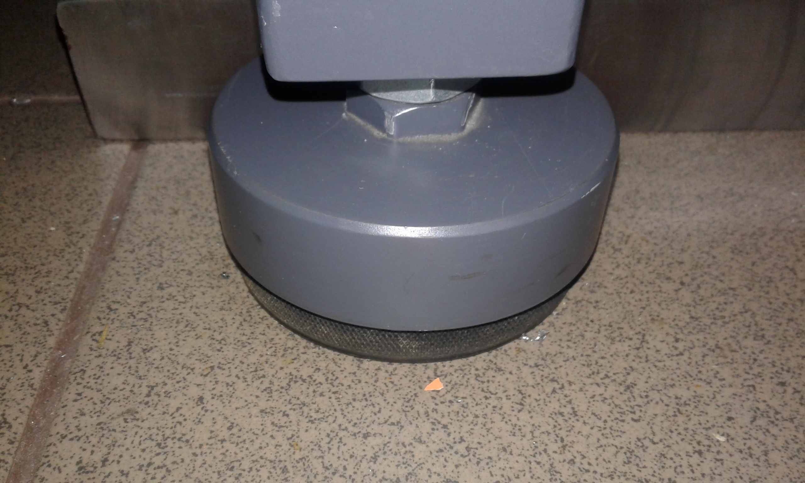

Co tam masz na dole za nóżki (wibroizoalatory)?

Wibroizolatory to krążki hokejowe w obudowie stalowej .ObrazekObrazek

Moje wibroizolatory wyglądają tak

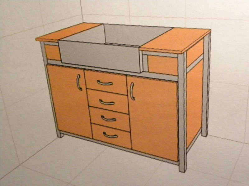

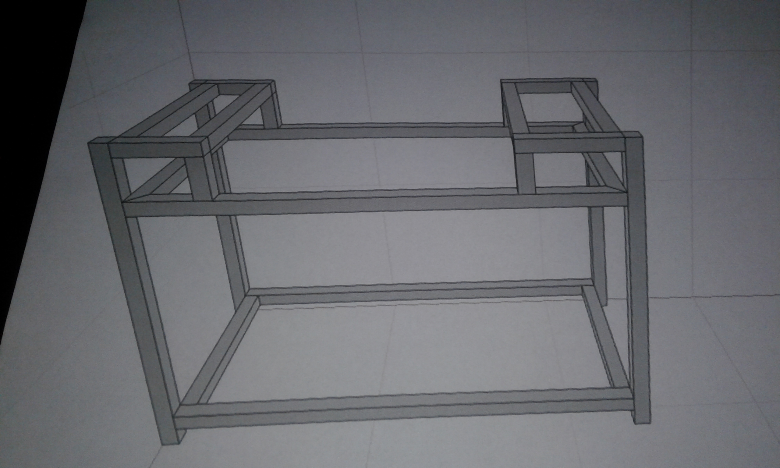

Wracając do tematu, dzwoniłem dowiedzieć się o te profile :)
I teraz jakiej grubości zastosować?
Mają prawie każdą:
50x50x1.5
50x50x2
50x50x3
Adam Domański
Posty w temacie: 9
Posty: 868
Lokalizacja: Rzeszów
#166
Post napisał: Adam Domański » 26 wrz 2017, 14:21
Im grubsze tym lepsze (czytaj cięższe)

Post napisał: Petroholic » 26 wrz 2017, 20:42
Ja mam u siebie ściankę 3mm. Ciężka w cholerę ale za to stabilnie :D

Wie ktoś jaką długość ma oryginalna podstawa tokarki?
Posty w temacie: 49
Posty: 12408
#169
Post napisał: RomanJ4 » 29 wrz 2017, 11:33
To co narysowałeś to wymiar wanny, zazwyczaj dowolnie większy niż korelatywne do rozstawu nóg łoża wymiary samej konstrukcji stolika...

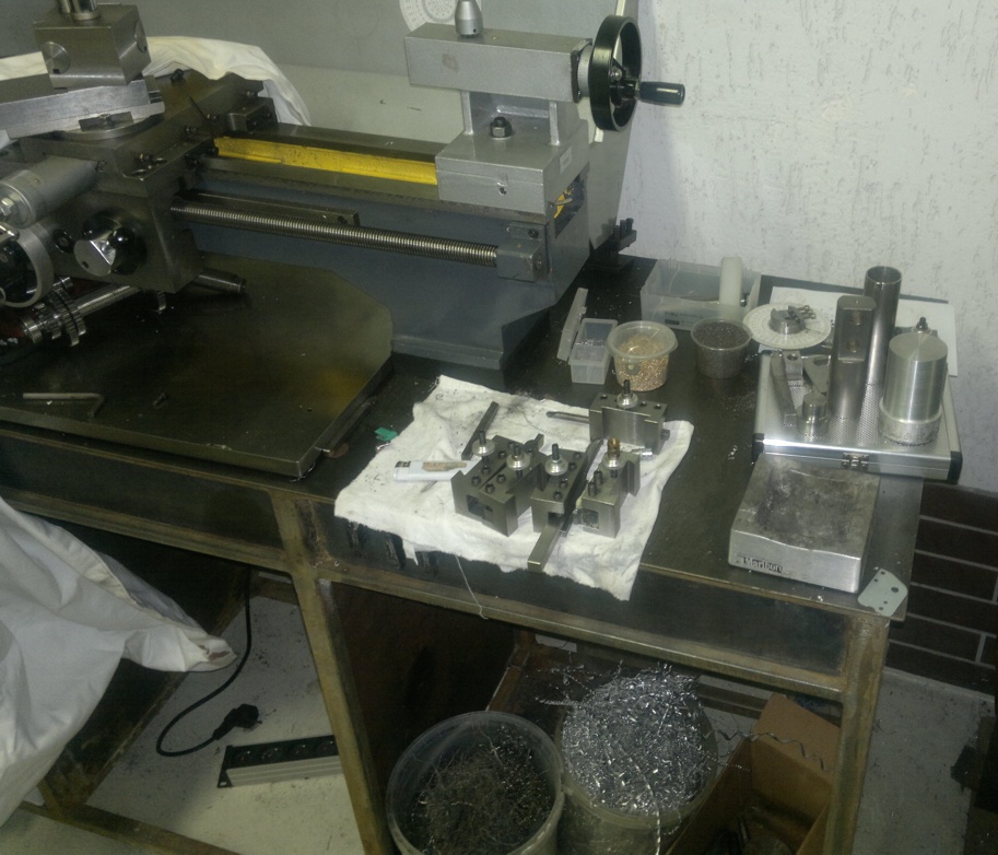

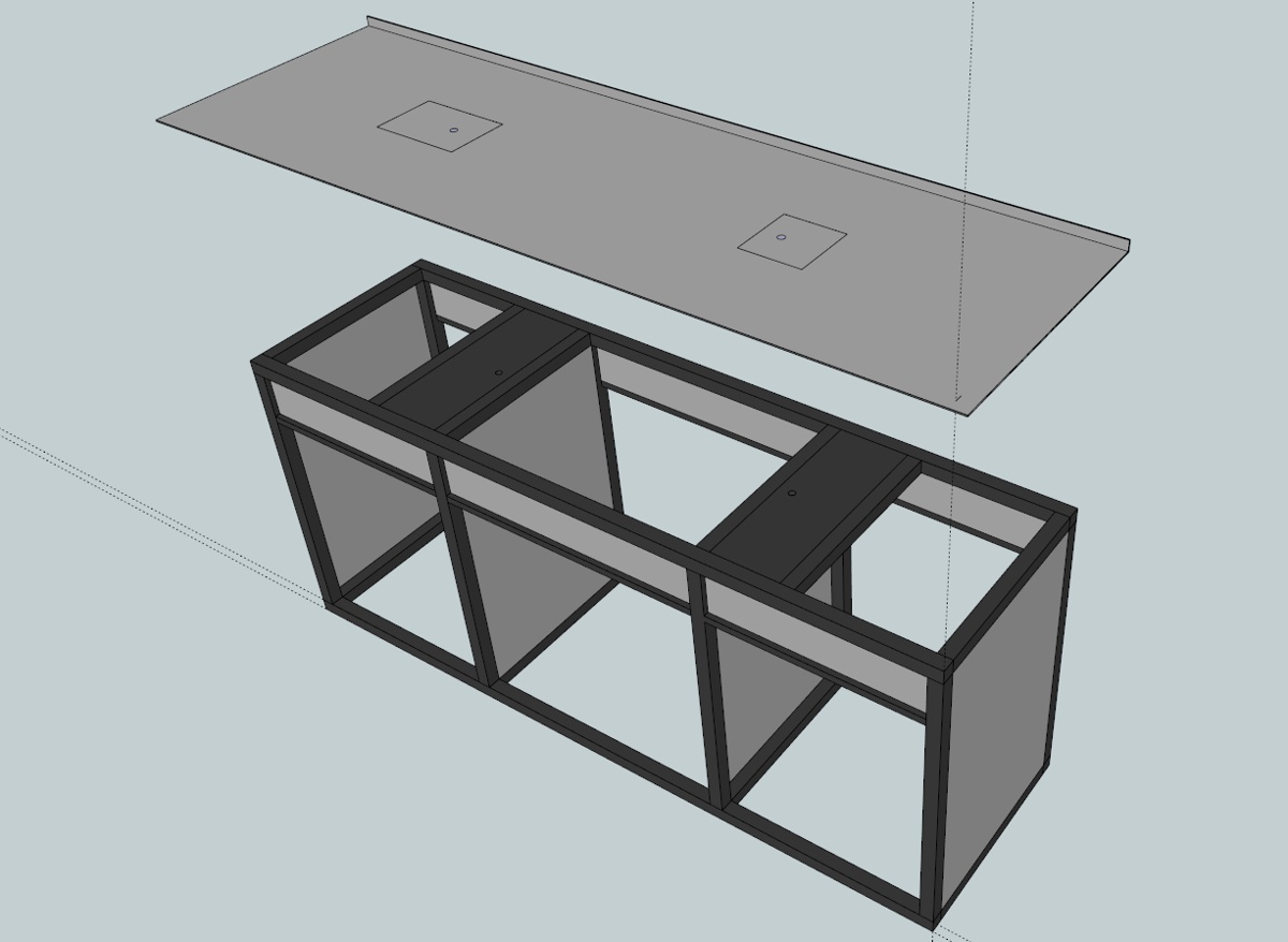

Post napisał: Armstec » 29 wrz 2017, 16:40
LD550
Ja mam dużo dłuższy blat niż sama tokarka , i bardzo sobie chwale bo mam z obu stron miejsce by odkładać podręczne rzeczy ( a nie do wanny z wiórami i olejem)
Miedzy stopkami mam dopasowaną osobną wanienkę z kwasiaka na wióry, którą wyjmuje i wysypuje w kilka sekund , reszta blatu pozostaje ciągle czysta i sucha. Bardzo łatwo utrzymać porządek
(wiaderka na lepszy i gorszy sort oczywiście są, popielniczka na fajki jest. porządek musi być :cool: muszę oczywiscie jeszcze pomalować ten stół i porobić szuflady we wnękach)
Jak robilem swój stół to takie sobie wymiary blatu i konstrukcje ramy złożyłem
-te dwie ciemne płyty wspawane miedzy profile do których tokarka jest przykręcana mają 10mm grubości,
- blat i reszta blach (jasno szare) to blacha 3mm
... całość spawana i co najmniej 100kg waży
