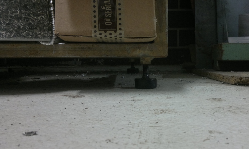

Post napisał: RomanJ4 » 30 wrz 2017, 11:03
Adam Domański pisze:Wibroizolatory to krążki hokejowe w obudowie stalowej .
Warto robić? (ø80mm/500kg a' 28PLN/szt.)
http://allegro.pl/wibroizolator-poziomu ... 3be5b47f48

#172
Post napisał: Adam Domański » 30 wrz 2017, 20:34
Warto bo krążek kosztuje kilka złotych a jaka frajda :mrgreen:
Rybiarz
Posty: 540
Lokalizacja: Płock
#173
Post napisał: Rybiarz » 30 wrz 2017, 20:49
Adam Domański pisze:Warto bo krążek kosztuje kilka złotych a jaka frajda :mrgreen:
No i można dać grubszą śrubkę bo M10 do mnie nie przemawia :razz:

#175
Post napisał: RomanJ4 » 30 wrz 2017, 23:54
Rybiarz pisze:M10 do mnie nie przemawia
bo zazwyczaj są stosowane przy niewielkim lub żadnym wysięgu jeśli podłoga jest równa, no i do niewielkich mas..

#176
Post napisał: Adam Domański » 01 paź 2017, 12:02
Ja mam M16.

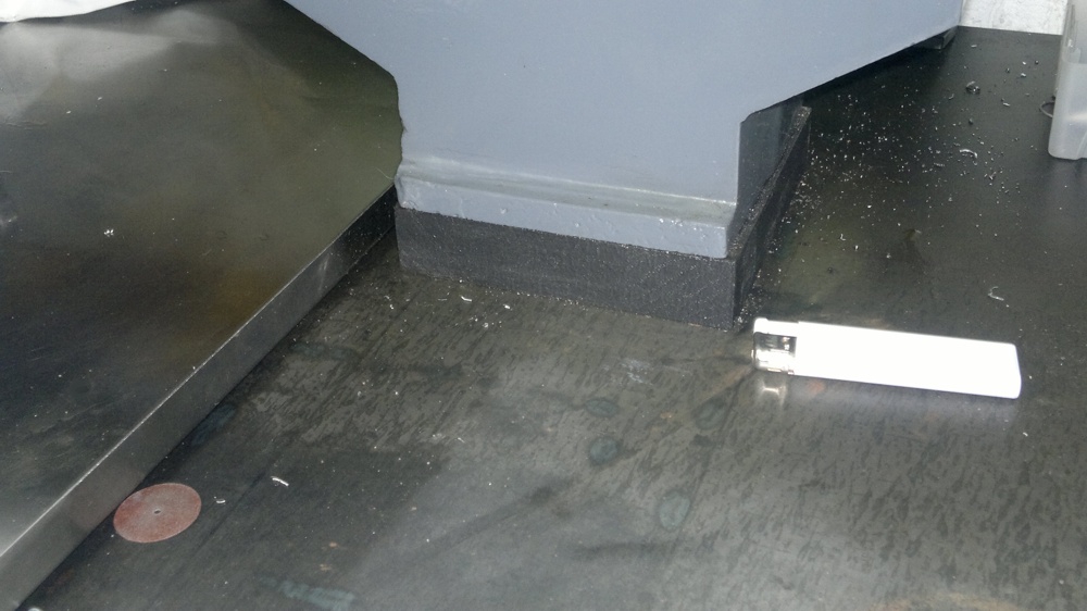

#180
Post napisał: Armstec » 07 paź 2017, 21:27
Ja mam takiego besterka z castoramy
bester 1801
[ Dodano: 2017-10-07, 22:03 ]
miedzy tokarką a blatem mam takie klocki (drewno dębowe 30mm) podpatrzyłem u romanaJ4
stopki gwint M12
czyli tokarka stoi 880mm od posadzki
(50mm stopki + 800mm rama + 30mm klocki)
