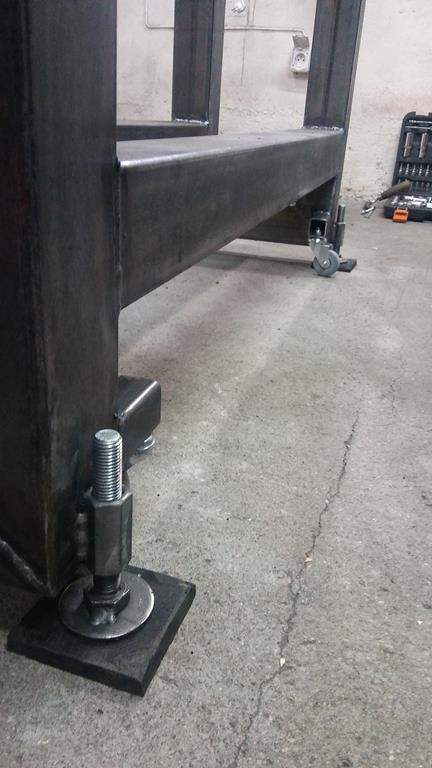

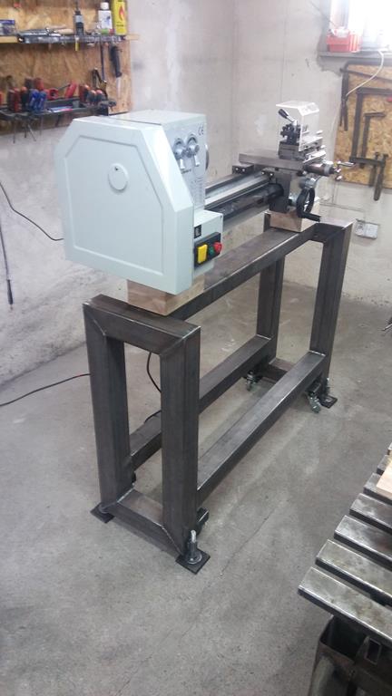

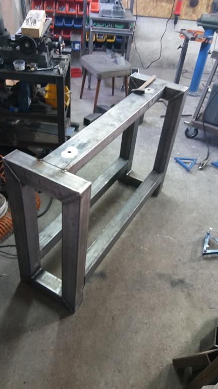

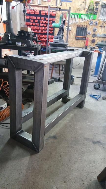

To może i ja się podzielę. Może kogoś coś zainspiruje.
ObrazekObrazek
ObrazekObrazek
Całość pospawana z profilów 100x100x3 mm i wypełnione piaskiem. Tokarka ma regulowane stopki które stoją na 1 cm gumach a gdy się je skręci stoi na kółkach, dzięki czemu można wyjechać łatwo tokarką np. na czas serwisu. Niestety kółka okazały się za słabe i jedno się rozleciało, co było do przewidzenia w sumie... :oops:
Między tokarką a stołem bukowe klocki o wysokości chyba 10 cm. Między klockiem a stołem dodałem jeszcze 4 mm gumę.
Teraz wygląda to trochę inaczej bo dodałem "szufladę" na wióry a w kącie gdzie stoi tokareczka są już półki na akcesoria i lampa.
Nie wiem ile całość waży ale jest w miarę stabilnie.

Co do tych klocków drewnianych
To widziałem (teraz nie moge znaleść tego filmiku) jak facet przykręcał maszyne wprost do metalowego solidnego stołu i pokazywał czujnikami jak dokręcanie powoduje wyginanie się łoża
Blady
Posty: 528
Rejestracja: 16 mar 2013, 14:59
Lokalizacja: Łódź
#183
Post napisał: Blady » 09 paź 2017, 22:47
Armstec pisze:Co do tych klocków drewnianych
A to bardzo prawdopodobne bo u mnie ciągnąc za wrzeciennik i pchając za dokręcony konik na drugim końcu łoża można zmierzyć odchyłkę nawet 4setek na czujniku zapiętym gdzieś na środku łoża i ustawionym na nie zbyt długi wałek... gdyby podstawy tokarki były splanowane w jednej płaszczyźnie to można by się pokusić o porządny stół który wzmocnił by chińskie żeliwo, ale przecież to amatorska maszyna... ;)

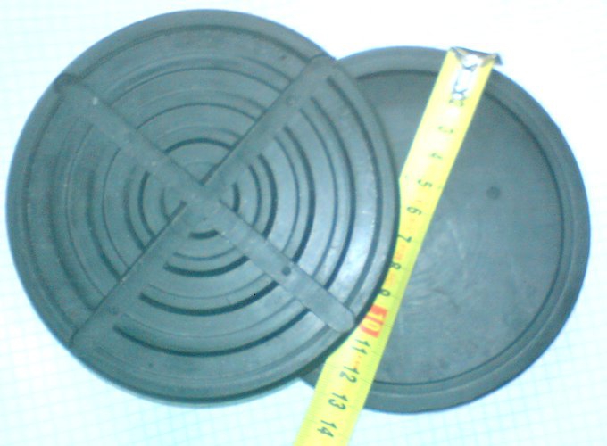

Spotkałem w sklepie takie gotowe gumy do użycia jako podstawy pod nogi stołów. Jaka jest Wasze zdanie na ich temat?
Armstec
Posty w temacie: 8
Posty: 482
Rejestracja: 02 maja 2014, 04:04
Lokalizacja: Wrocław
#185
Post napisał: Armstec » 14 paź 2017, 12:26
Toć to nakładki na łapy do podnosnika, a nie nogi do stołu
No ale nawet jeśli to musiał byś mieć i tak do nich dopasowany talerz na wachliwej stopce na który mógłbys je nałożyć, bo jak inaczej to chcesz zamontować
guma jak guma na pewno zdała by egzamin, Jedyna wada taka że jak byś chciał maszynę przestawić nawet o 20cm to będziesz musiał ją całą całkowicie unieść do góry. Bo prędzej powyrywasz z ramy niż przesuniesz po podłodze taką gumową stopkę nawet o centymetr.
Na krążku hokejowym można raz z jednej raz z drugiej strony maszynę przestawić jak trzeba
To też jest istotne, ja co chwile przestawiam stół z tokarką sam jak trzeba

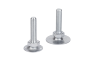

Kupiłem wibroizolatory.
Fotki w necie takie sobie, przyszła paczka - kopara mi opadła!
90 mm
Śruba M14
30 zł netto - bajeczka!
Sami oceńcie:

Post napisał: Rybiarz » 11 lis 2017, 21:07
Zaraz takie ładniutkie nie będą :mrgreen:

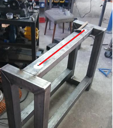

Panowie nie mam aktualnie dostępu do tokarki, jest w stanie mi ktoś napisać przybliżony rozstaw tych otworów, za pomocą których mocuje się tokarkę do stołu?
Posłużę się zdjęciem kolegi:
Posty w temacie: 49
Posty: 12302
Re: Stół do nutoola
#189
Post napisał: RomanJ4 » 08 gru 2017, 09:36
Zalecam rozstaw zmierzyć już na konkretnym egzemplarzu, bo w tych chińskich konstrukcjach rozstrzały nawet miedzy konkretnymi maszynami bywają do kilkunastu mm, i wtedy będziesz musiał poprawiać niepotrzebnie dziurawiąc stół, poszerzać istniejące...
Miałem tak we frezarce(ZX32G-1), co innego jest w DTR-ce (która przyszła z maszyną!), a co innego w realu, rozstaw się różnił o prawie 20mm, na szczęście zmierzyłem przed wierceniem...
