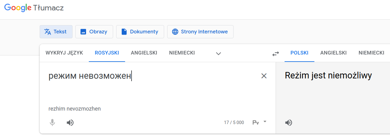

Wytłumacz mi Panie "tuxcnc".
Tutaj faktycznie translator się nie popisał, właściwsze tłumaczenie to "tryb".
Natomiast co do istoty, to ja nie mam ruskiej klawiatury, mam natomiast mózg.
Spójrzmy co nabazgrałeś korzystając z trybu hex dump:
Kod: Zaznacz cały
00000000 50 45 D0 96 │ D0 98 4D 20 │ 48 45 42 4F │ 33 4D 4F D0 PEЖ И M HEBO3MOЖ
00000010 96 45 48                                               EH
Ja natomiast napisałem (korzystając wyłącznie z podpowiedzi translatora):
Kod: Zaznacz cały
00000000 D1 80 D0 B5 │ D0 B6 D0 B8 │ D0 BC 20 D0 │ BD D0 B5 D0 р е ж и м  н е в
00000010 B2 D0 BE D0 │ B7 D0 BC D0 │ BE D0 B6 D0 │ B5 D0 BD     о з м о ж е н
Jak się miesza ASCII z unikodem i używa CYFRY TRZY jako ruskiego zet, to czego się należy spodziewać?
Powtórzę jeszcze raz, że Tobie nie da się pomóc, można co najwyżej zrobić za Ciebie, a sensu to nie ma, bo kod jest gówniany, czego też pojąć nie potrafisz...

Post napisał: beyma » 17 mar 2023, 15:46
Doceniam krytykę :)
Fakt faktem i tak wypróbuję ten sterownik :P
Wersje na LCD 4x20 odpuściłem. A wersję 2x16 przetłumaczyłem na polski język.... Może i z błędami cóż życie... Zawsze można poprawić.
