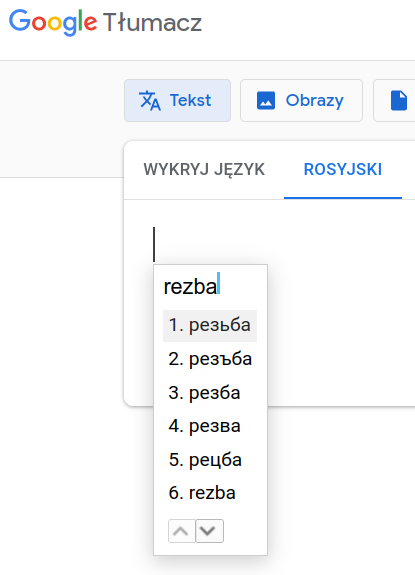

beyma pisze:Zastanawiam się też nad budową tego els
to już taniej wyjdzie linuxcnc przynajmniej ekran możesz postawić nawet 20 calowy a nie te 3,5 ,długo mi zeszło na przekonanie się i jakoś nie żałuję .
Dodane 30 minuty 59 sekundy:
To wygląda następująco https://www.utf8-chartable.de/unicode-u ... ng-literal
wpisujesz język cyrlica w go to other block a następnie w display format UTF-8 encoding wybierasz for perl string literals
i poniżej masz całą listę ruskich liter w swoim kodzie z x na początku .

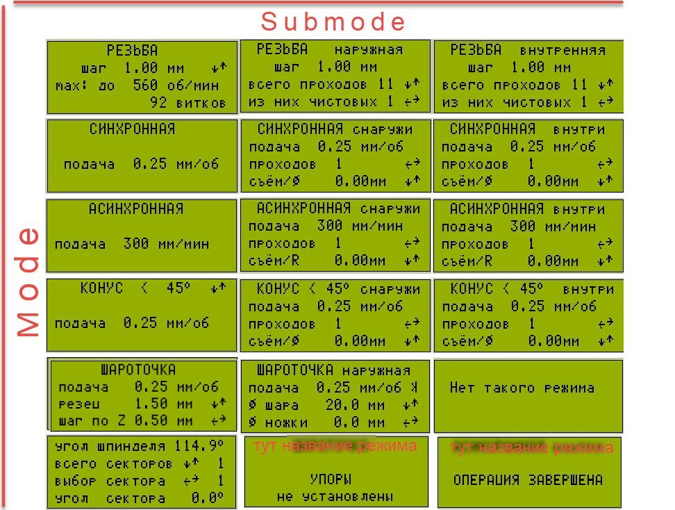

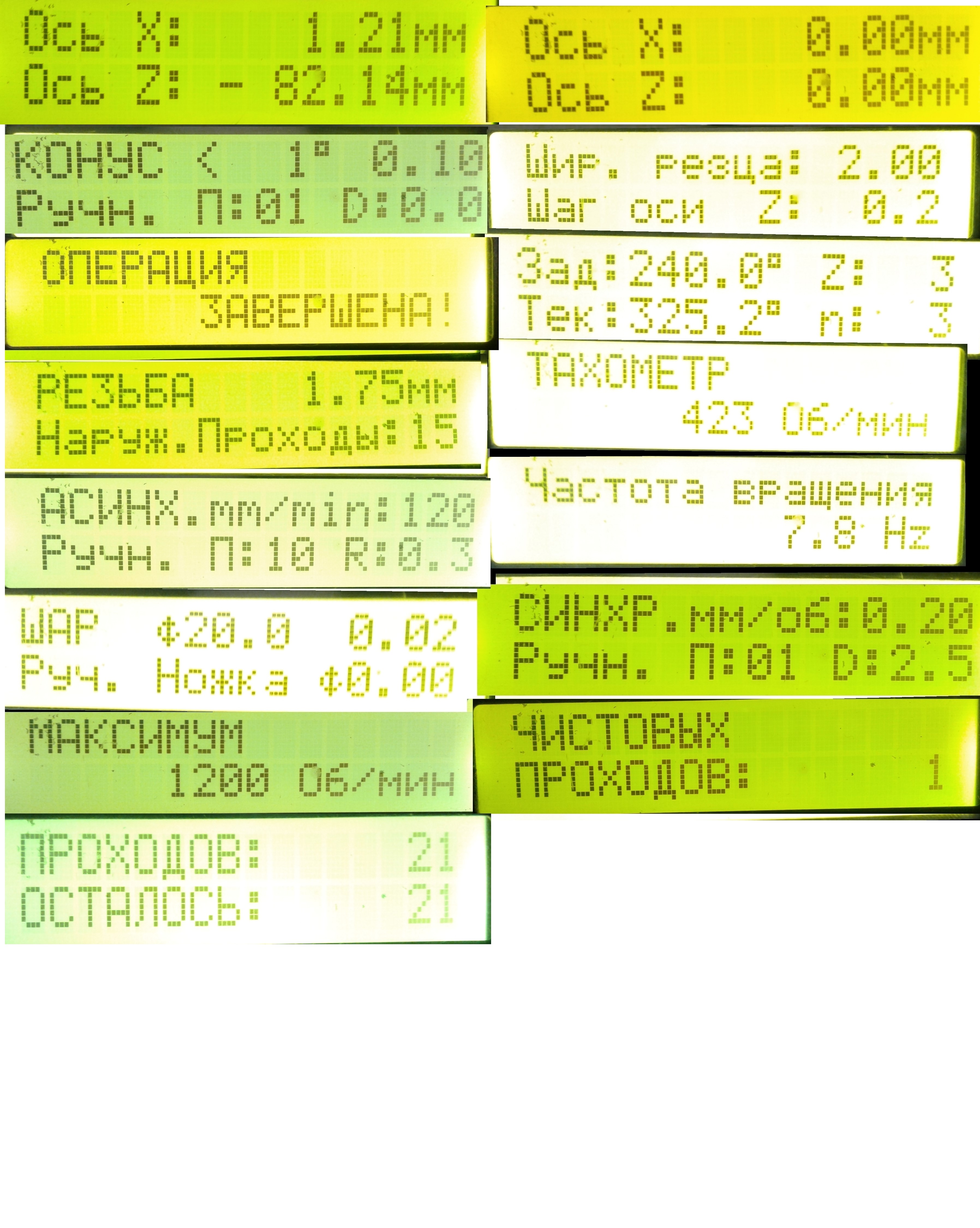

Na razie odpuszczam ten temat.... Nie na moją głowę XD
Pytanie inne.... Czy ktoś może mi to przetłumaczyć? Tzn co te krzaczki znaczą do danej funkcji jaką by miała robić tokarka
Jak i to
Teoretycznie przetłumaczenie pomogło by mi w przerobieniu kodu

Niby masz rację.... Więc wytłumacz mi co to znaczy "rezba..." w odniesieniu do czynności jaką ma wykonać tokarka?!
Każdy potrafi wklepać słowo do translatora i otrzymać wynik/słowo! Tylko co to znaczy???
Dam taki przykład
"PEЖИM HEBO3MOЖEH" a translator mi odpowiada "TRYB HEBO3MOVEH".... No świetnie wiem że to jest "tryb" ale czego? Wytłumacz mi Panie "tuxcnc". Zaznaczam że nie każdy tu na forum jak i na świecie jest tak "mądry" jak Ty. Każdy jest tylko człowiekiem i całe życie się uczy i zdobywa wiedzę. Pozdrawiam

może"Tryb niemożliwy"?
Jakieś resztki ze szkoły mi zostały więc część rozszyfruję a część się domyślę :P
pierwsza i druga kolumna, pierwszy ekran Oś X: i Oś Z i wymiar
pierwsza kolumna 3 ekran "Operacja zakończona"
pierwsza kolumna 4 ekran Prawdopodobnie chodzi o skok gwintu i ilość przejść?
druga kolumna 4 ekran Tachometr 423 ob/min (taka prądniczka - przetwornik obrotów na napięcie)
druga kolumna 5 ekran "Częstotliwość obrotów 7.8Hz"
druga klumna ostatni ekran "przejścia wykończeniowe"
pierwsza kolumna 7 ekran "Maksimum" (pewnie chodzi o obroty maksymalne)
pierwsza kolumna ostatni ekran "Przebieg / Zostało"
