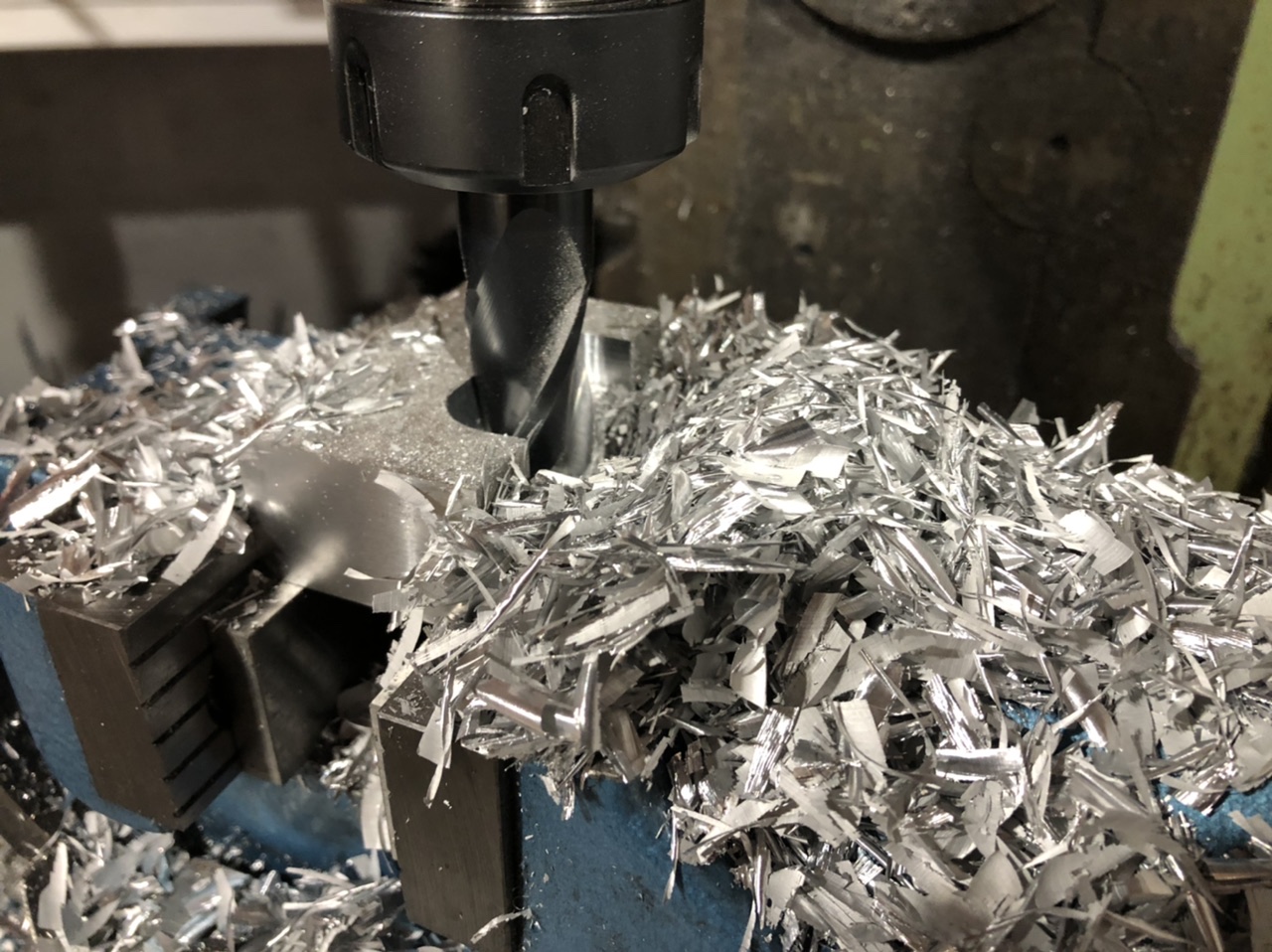

Post napisał: the.bear » 25 sie 2021, 23:27
Żeby nie było, że nic nie robię na rusku 😁 Obrazek

Post napisał: bear » 26 sie 2021, 00:25
Ładne wióry, szukam i ja jakiejś "ruski" bo coraz bardziej brakuje mi tej maszyny
