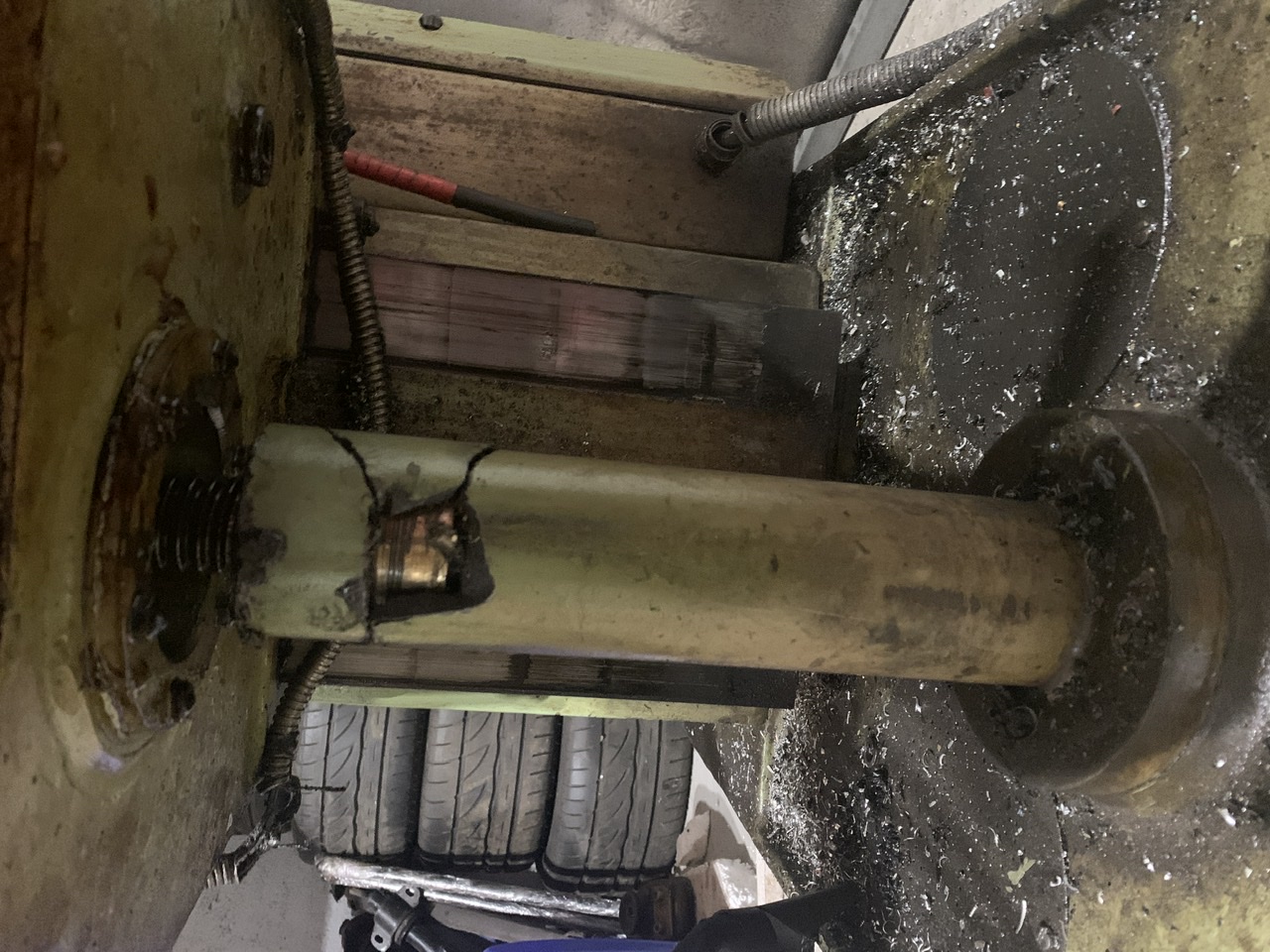

Post napisał: the.bear » 24 mar 2021, 23:40

Post napisał: rc36 » 24 mar 2021, 23:42

#288
Post napisał: Steryd » 24 mar 2021, 23:47
Czegoś takiego, to jeszcze nie widziałem. Wygląda jakby dawno było popękane.
Najprościej skrócić kolumnę jak nakretka jest w przyzwoitym stanie.

Post napisał: the.bear » 25 mar 2021, 00:20
Doprawdy nie wiem co się wydarzyło.
Troche szkoda zezlomowac jak sie tyle serca juz w te paskude wlozylo.
Dodane 16 minuty 7 sekundy:
Znaczy się wiem co, wierciłem w pręcie alu fi 20 otwór fi 7. Wiertło mi ukręciło i stołem szarpnęło (a szarpnęło bo musiało być pewnie już wcześniej pęknięte. A z godzinę później ośka silnika pękła.
Dodane 1 minuta 26 sekundy:
Tylko czy stopa pękłaby od ukręcenia wiertła 7mm? No chyba nie... coś tam musiało być na rzeczy wcześniej :-/ Motyla noga no.

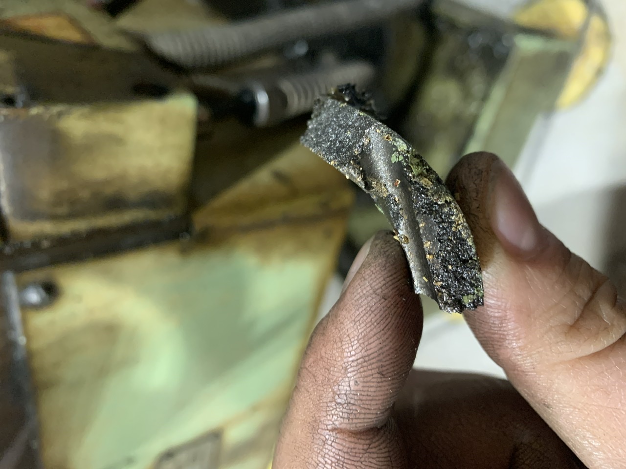

Post napisał: bear » 25 mar 2021, 00:26
the.bear pisze:Tylko czy stopa pękłaby od ukręcenia wiertła 7mm? No chyba nie... coś tam musiało być na rzeczy wcześniej :-/
Pisałem bodajże o tym na początku że nie robi się takich rzeczy na raty. Jak zamierzasz na niej pracować to wypadało by przynajmniej tam gdzie się da zajrzeć, sprawdzić, dokręcić i nasmarować. A tak to co robota to wyjdzie coś innego...
Z tego co widać na zdjęciu to coś tam raczej wpadło i dlatego rozerwało korpus.
