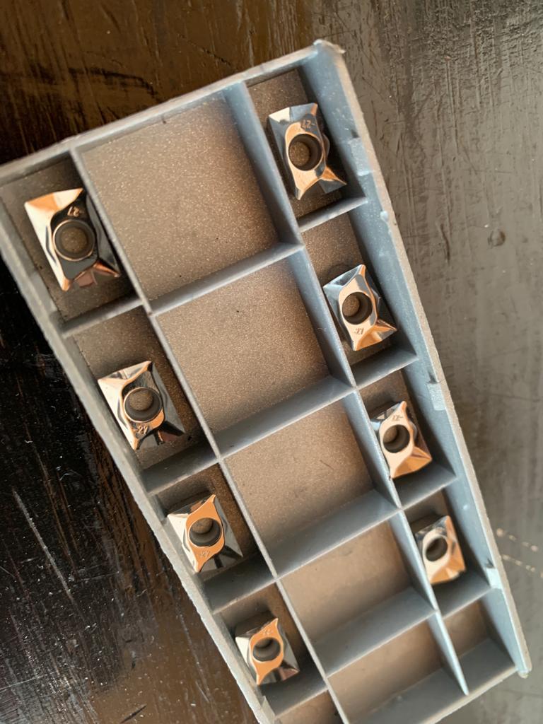

Jak to te płytki po 109 zł z aledrogo, to z nich taki iscar jak ze mnie mitutoyo ;) próbowałem ich użyć w stali i miałem fajną glowiczke :( już lepiej zainwestować w coś chińskiego, co się nie wstydzi swojej chińszczyzny, albo w pafany, dolfamexy, czy inne polskie niewiele droższe marki.

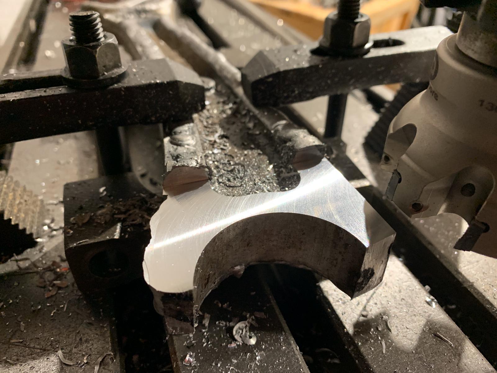

Pokaż te płytki których używałeś (jakiś symbol czy coś) bo te ze zdjęcia to do alu się totalnie nie nadają ;)
Jak masz chłodzenie to warto użyć. Raczej coś zrobiłeś nie tak albo serio masz jakieś czelabińskie aluminium że wyszło aż tak źle ;)

ISCAR APKT 1003PDR HM90 IC908
Za 10 płytek dałem 70 zł z dostawą, więc stwierdziłem, że spróbuję...
Teraz kupiłem takie: (APKT) APHT100302FR-ALP CWK26
Też najtańsze jakie były w sumie, bo chciałem sprawdzić jak się zachowają (12 zł szt).
W sumie to różnica już była już odczuwalna przy montażu głowicy, bo mi płytka w rękę "weszła".

Od razu widać, że do alu.
Te Twoje wahacze to chyba z jakiegoś mocno plastycznego ciasta.

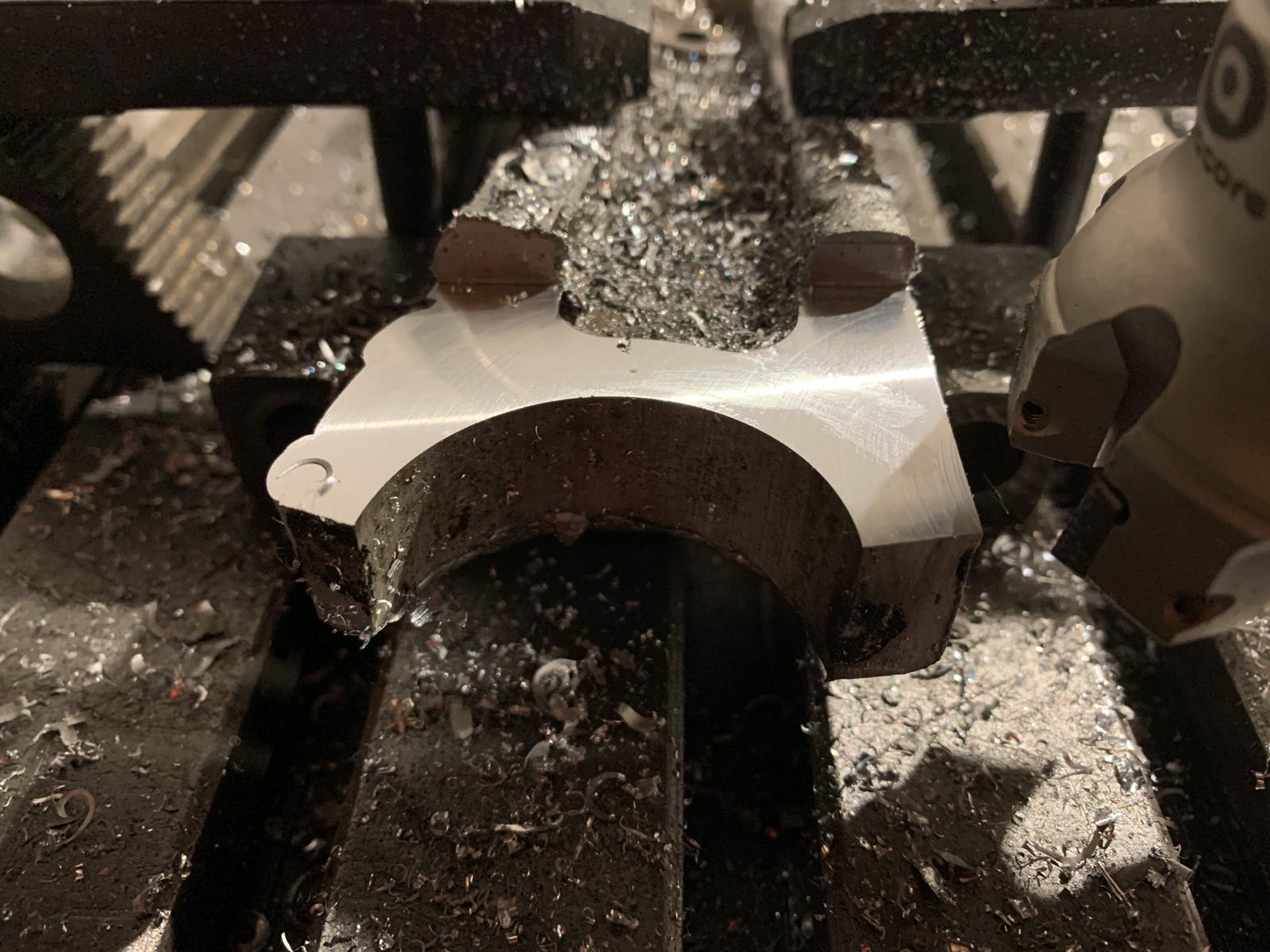

Lać chłodziwem i spróbować jeszcze raz. Ślady masz bo się klei na ostrze. Spróbuj jeszcze też z innym aluminium. Powinno iść ; ) Jak będzie brakować obrotów to jedyna opcja dla Ciebie to będzie duża głowica żeby odpowiednie Vc uzyskać.

Steryd pisze:
03 mar 2021, 21:53
To wahacz od jakiegoś Ałdi...
Puściłem na jakieś 0.1-0.2 i max obrotów na początek, ręką kręciłem powoli:
https://bearsgarage.pl/ftp/przebieg1-alu.mp4
Później pojechałem na 1mm głęboko:
https://bearsgarage.pl/ftp/przebieg2-alu.mp4
I jeszcze raz z WD40:
https://bearsgarage.pl/ftp/przebieg3-alu-wd40.mp4

Mały posuw dla tych płytek.

Lepiej przeciwbieżnie, ale u Ciebie wychodzi obrobka mieszana i też będzie ok.

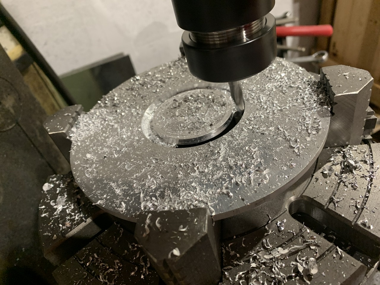

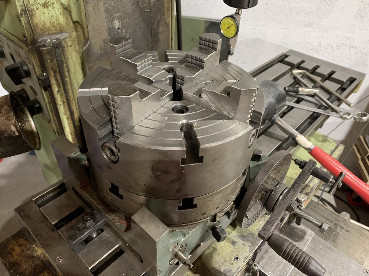

No to dzisiaj wyciągnąłem ciężkie działa :D
Trochę ten zestaw waży, czasami jednak filigranowe blondynki mają trudniej w życiu niż chłop :D
Trochę zabawy miałem, żeby to cholerstwo wycentrować. Najpierw uchwyt, potem detal w uchwycie. No ale finalnie z dokładnosścią do 2 kresek na zegarze się udało :-)
I teraz pytanie, bo rozkminiałem czy centrować na detalu, czy na tych czterech łapach. Finalnie na łapach wycentrowałem ponzewnątrz, bo jak na detalu, to musiałem czterema łapami „na raz” kręcić i jakoś mi nie szło. No i musiałem stół sporo przesuwać i wracać, żeby ominąć łapy.
Ujdzie takie centrowanie na „łapie” czy to herezja?
Druga sprawa - jak taki detal mam splanować - podkładki równoległe, żeby go nad łapy wysunąć?

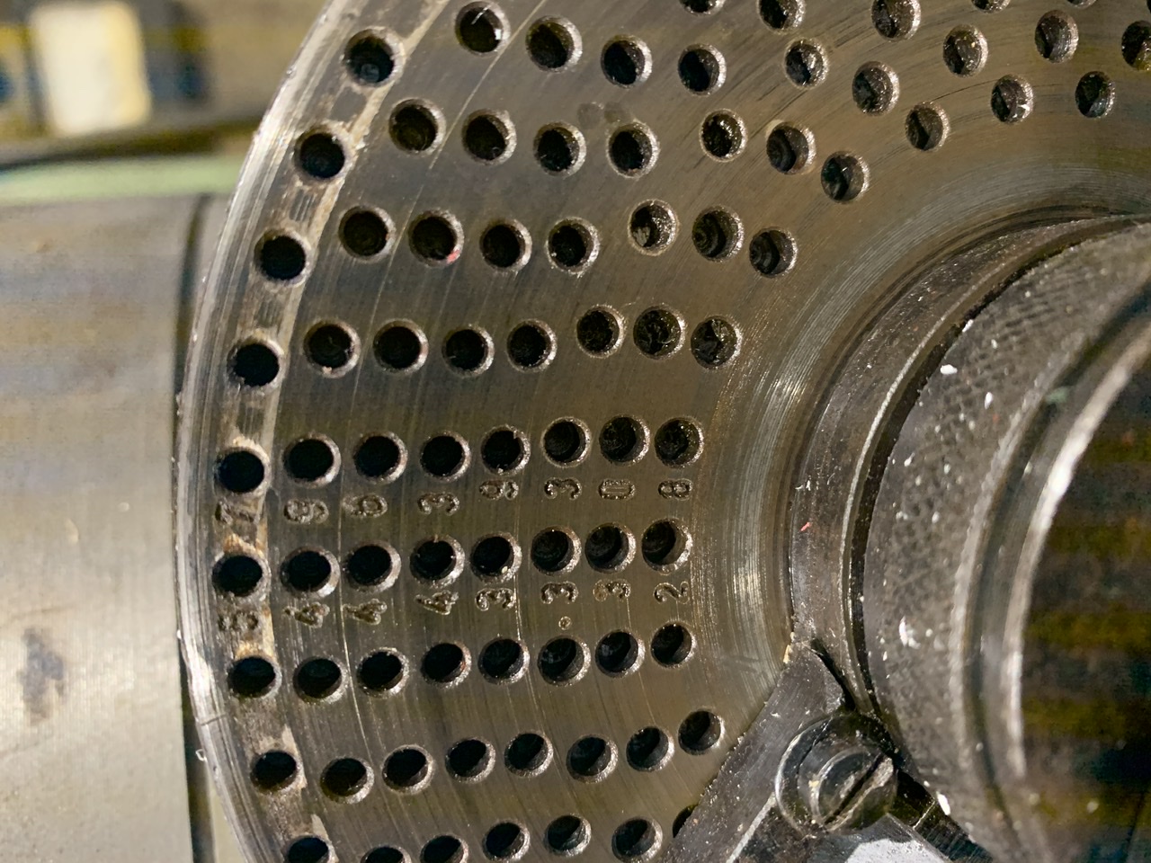

Sprawa trzecia - gdzie szukać do tej mojej podzielnicy jak o ile stopni / minut per dziurki w rzędzie obrócić?
