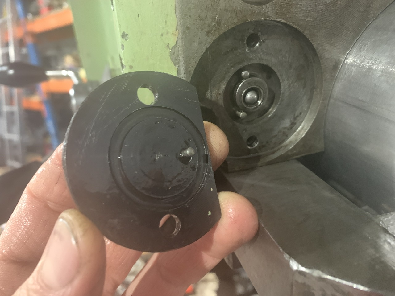

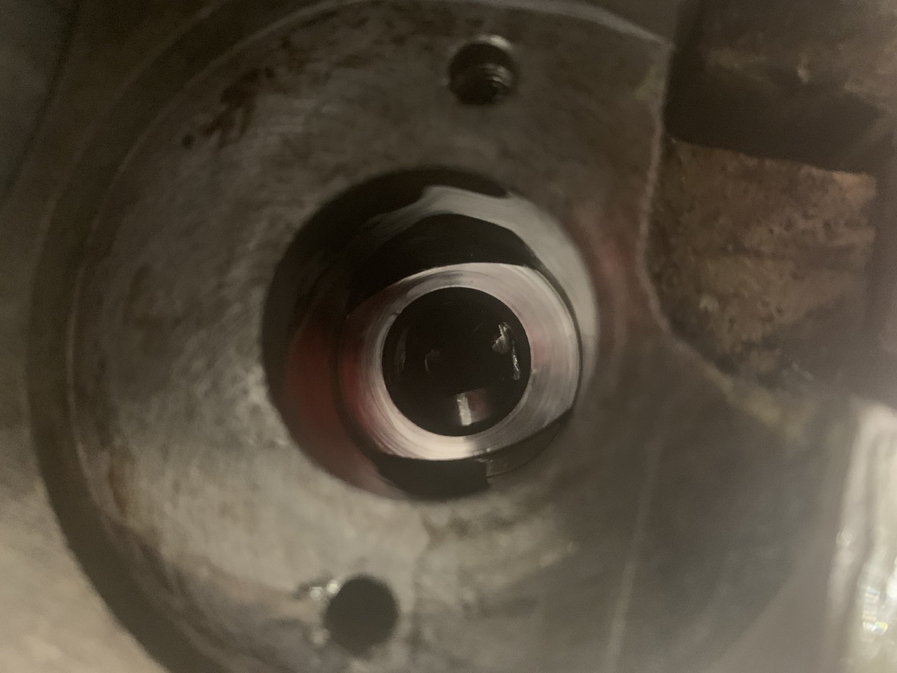

Kurna te stożki to zagniecione końcówki przewodów niestety urwanethe.bear pisze:takie stożki z dziurkami i mam wrażenie, że jak odkręciłem końcówki to te stożki leżały

Pompa ożyła.
W środku jest tłoczek, który chodzi lewo-prawo przy obrotach ośki napędowej. Muszę przyznać, że jak zatkałem jeden otwór wylotowy, to drugim dość żwawo leciało
Chyba mi pisane po prostu poznać budowę tej frezarki od podstaw, każdą jedną śrubkę odkręcić...
Od dołu nic niepokojącego nie znalazłem, więc chyba tylko te stożki z dziurką zostają jako winowajcy. Swoją drogą muszę na nowo zakuć te przewody miedziane, bo są tak licho zrobione, że śruba dociskająca przewód do tego stożka wkręca się do końca (czyli nie dociska przewodu miedzianego do stożka). Może to powód „leżących” stożków i braku oleju w magistralach.
No i pytanie zostawić tak jak jest - oba na oś i koła zębate napędzające, czy jeden dać na wrzeciono???

EDIT: Petroholic uprzedziłeś mnie z tymi przewodami miedzianymi. Przy czym te stożki są ok. Na nich musi się „baryłka” z przewodu miedzianego „rozpłaszczyć” przy dokręceniu. Zrobię to i składam, ale to już chyba nie dziś.
Dzięki za wskazówki, jak zwykle pomocni

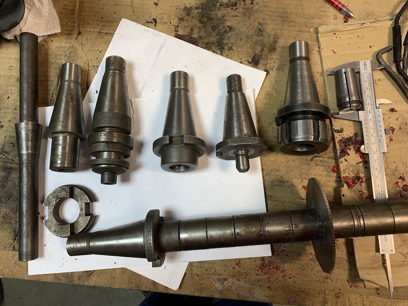

Tak czy inaczej jak patrzę na to co mam w skrzynce:
To wychodzi mi na to, że jeszcze trzpień do tego muszę kupić. Sandvik (i nie tylko) jest na 22mm, a u mnie tej średnicy nie ma nic (32mm jest drugi od lewej na górze).

Jak masz przejściówkę na morse'a bez płetwy, to trzpienie na morse'a o połowę tańsze.
Dodane 2 minuty 55 sekundy:
A no i stożki w mocowaniach BT40, din SK 40, HSK 63 są takie same. Tylko dinoski nie wchodzi w kamienie od ISO, bo jeden wpust jest plytszy.

the.bear
- Posty w temacie: 150
- Posty: 310
- Rejestracja: 16 wrz 2020, 20:48
- Lokalizacja: Widawa/Łódzkie
Re: Stankoimport 6T80 Щ - moja druga frezarka
Czwarty od lewej to ISO40 na Morse MK3. Przy czym szybko na Allegro spojrzałem i na Morse jakieś 150 PLN, a bezpośrednio ISO40 po 180-200 PLN. Nie ma jakiejś ogromnej różnicy jak widać w cenie.
Jak mniemam hasło klucz to trzpień zabierakowy 22mm w tym przypadku? Bo jeszcze są uniwersalne i nie wiem czy mi to różnicę jakąś robi?

Steryd
- Posty w temacie: 80
- Posty: 4804
- Lokalizacja: Szczecin
Uniwersalne mają jeszcze rowek wpustowy do mocowania frezów tarczowych.
Dodane 1 minuta 18 sekundy:
Ja szukałem ogolnie trzpień frezarski. To na morse,a wyrzucało poniżej 100plny
