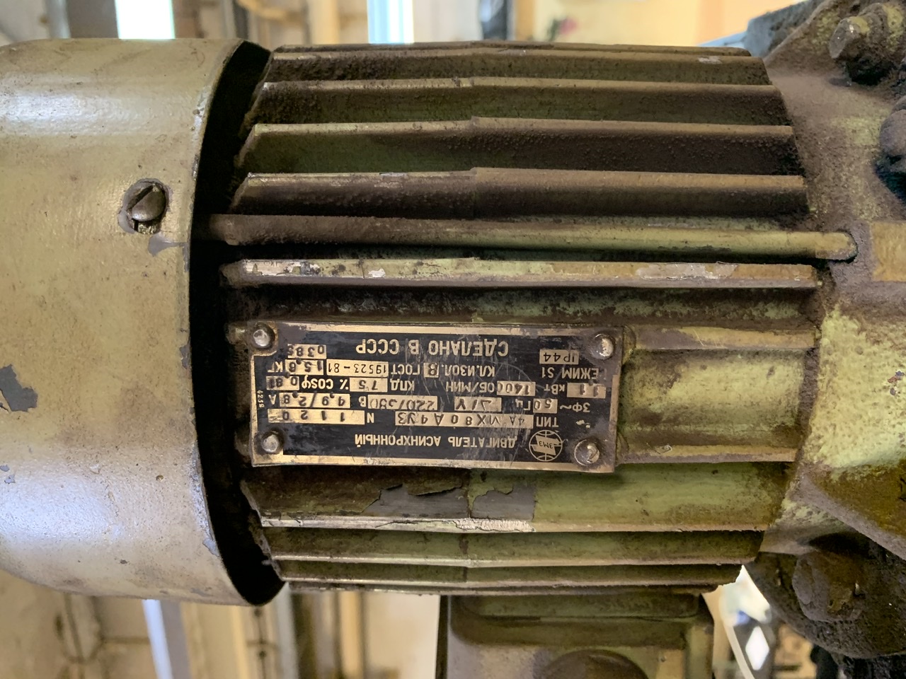

3kW i 2 tony to jak na frezarkę przez duże R to tylko
poza tym w głowicy pionowej masz silnik 1kW (albo i mniejszy), przy ~100 razy większej wydajności niż ta zabawka odczujesz to jako odciążenie rachunku.

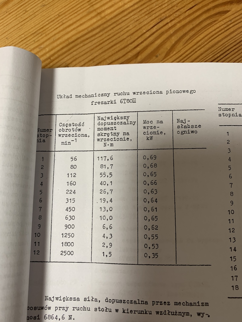

Czyli posuwu mechanicznego pinoli nie ma... 1,1kW na głowicy ale masz skrzynkę z przełożeniem 1400->56 (przełożenie 25:1) na najniższym biegu to można i fajną głowicę założyć
3kW hahaha w Mechaniku jedno serwo od osi ma 3,7kW

Pamiet, że te 1,1 kW to jest pod pełnym obciążeniem, czyli jak praktycznie silnik stanie. Póki się kręci ciągnie mniej.

I prawdę mówiąc, to myślałem, że te przełożenia na głowicy pionowej, to moc proporcjonalnie zmieniają na wrzecionie, ale jak widać całe życie trzeba się uczyć.

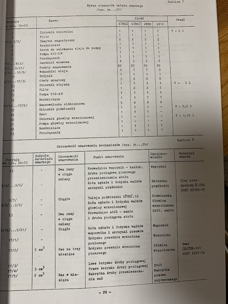

No i tutaj pytanie jak bardzo ją rozbierać?
Demontować głowicę pionową? Stół? Czy tylko przeczyścić, wymienić olej, przesmarować kalimatki (26 sztuk skromne
Olej jaki proponujecie, w DTR jest jakiś produkcji ZSRR zalecany
Filtry jakieś dwa niby są, muszę je odnaleźć i na bank wymienić.

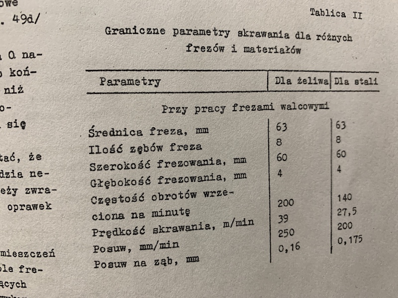

A jeśli chodzi o materiał i możliwości, to taką tabelkę znalazłem.
Daje to do myślenia jak patrzy się na rozmiar maszyny vs to co podają producenci "chińczyków" u siebie...

W polskich katalogach spokojnie znajdziesz odpowiedniki normu GOST. Znając życie wyjdzie, że pasuje zwykły LAN i smar ŁT 43. A przy radzieckiej maszynie to i wodę od pierogów wlejesz i będzie chodzić. Byle tłuste.

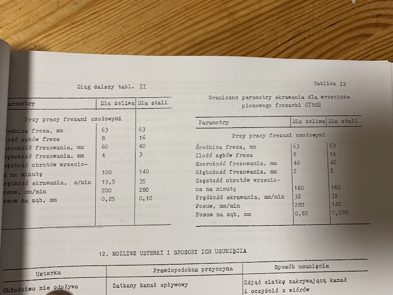

I jeszcze czołowe...

Co do rozbierania, to jak chodzi to nie ruszaj. Wyczyść, nasmaruj i niech frezuje. Jak coś jest nie tak, to wyjdzie w praniu. Wtedy sobie porozbierasz.

Odnośnie olejów - odpowiednikami oleju И-20А są oleje z grupy DTE24. Pisałem kiedyś do kilku firm z prośbą o pomoc w doborze zamienników do mojej radzieckiej tokarki i otrzymałem taką odpowiedź:
Z firmy Fuchs:
"Индустриальное масло И-20А – RENOLIN B 10 lub RENOLIN VG 32"
Z firmy Mobil:
W miejsce И-20А proszę użyć MOBIL VACTRA 1
Pozdrawiam.
