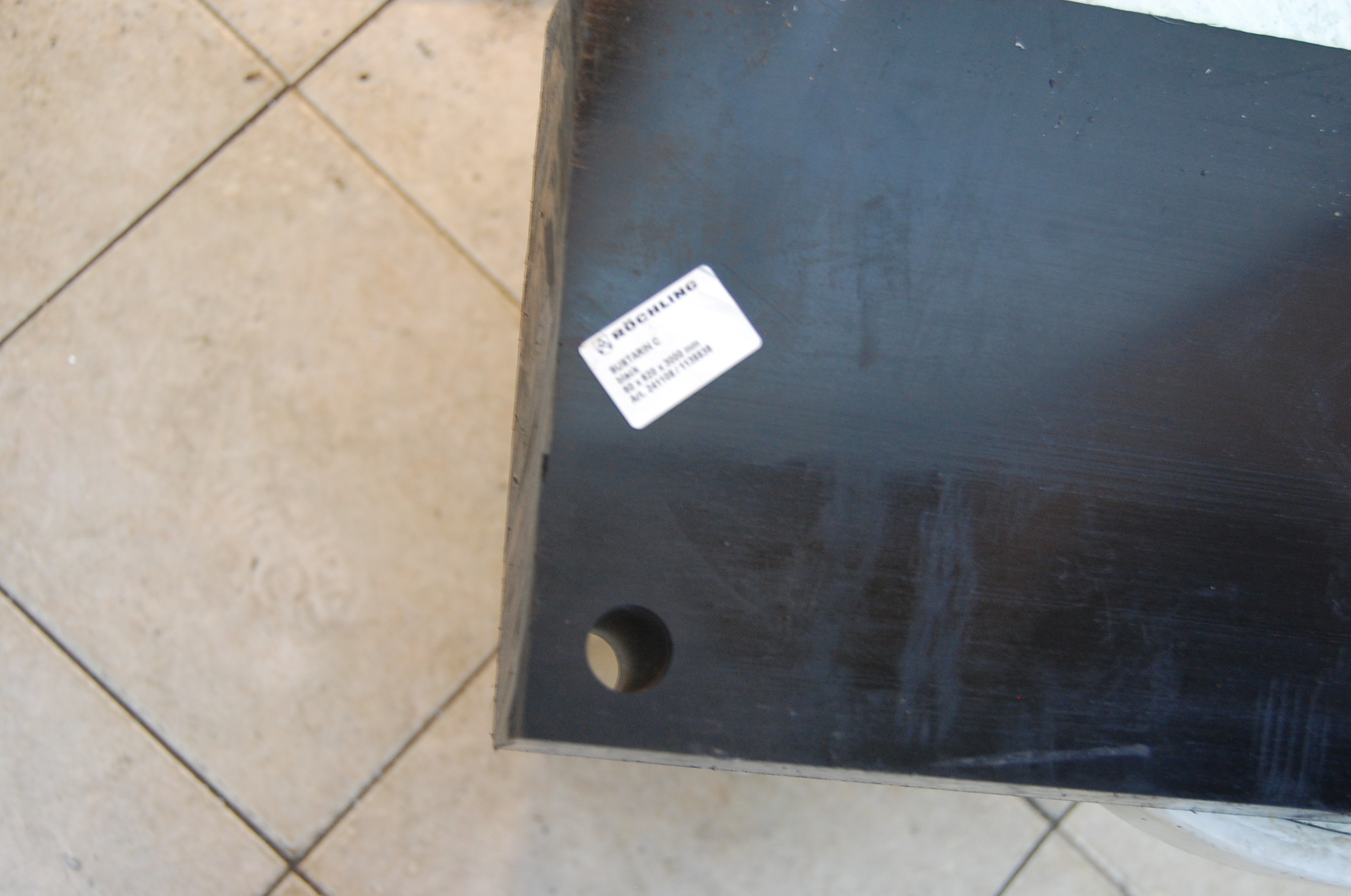

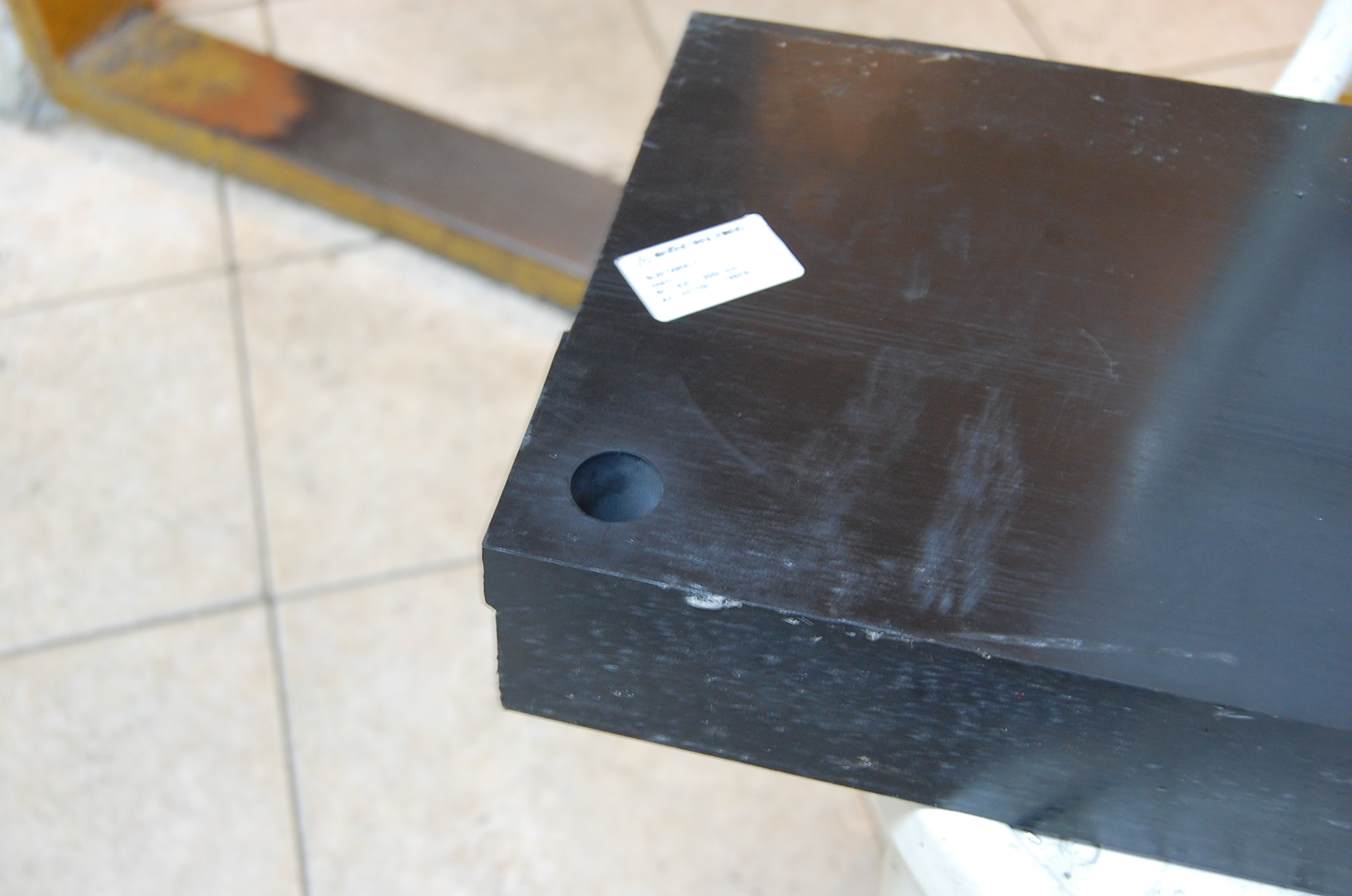

Post napisał: kamar » 31 sie 2015, 18:53
A mnie na próbę zrobili taką dziurkę:
ObrazekObrazek
I najlepsza plazma się chowa :)

Post napisał: karpik74 » 31 sie 2015, 19:14
...nooo ...nooo- śliczna!
Powiem ci, bywały czasy, że widywałem "ślin :razz: czniejsze dziurki" :lol:
