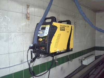

Jak wielu z nas, zadaję sobie pytanie- jaką przecinarkę plazmową wybrać? Myślę tu o sprzęcie do zastosowań amatorskich ...a może i przemysłowych ...kto wie?
Ja zdecydowałem się na całkiem inny sprzęt ...inny niż wszyscy polecają. I dlatego chciałbym podzielić się z kolegami informacjami na ten temat. Nie wiem co jest wart ...zobaczymy!
Z góry mam prośbę- nie uświadamiajcie mnie który sprzęt jest dobry, najlepszy "...a ten mam i tnie jak nóż masło", "polecam- bo mam" ect. Nie o to tu chodzi. Proszę ...trzymajmy się tematu i tylko tego modelu. Tylko po rzeczowej dyskusji dojdziemy do wniosków i okaże się ...czy coś jest dobre czy złe.
Zachęcam kolegów do zakładania podobnych tematów o swoim srzęcie.
PRZECINARKA PLAZMOWA STAMOS SELECTION S-PLASMA 125CNC
Nie będę opisywał podstawowych informacji ...proszę przeczytajcie tutaj.http://emaks.pl/spawanie/przecinarki-pl ... 25cnc.html
DLACZEGO JA WYBRAŁEM?
-dobra cena,
-3 lata gwarancji konsumenckiej,
-zapas mocy,
-gniazdo CNC,
-palnik maszynowy.
Na razie tyle. Temat będę rozwijał.

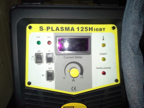

PIERWSZE WRAŻENIE ...wiadomo, że wygląd nie jest istotny!
Sprzęt dość solidnie wykonany ...wrażenie wzrokowe bardzo pozytywne. Przejrzysty panel z przyciskami funkcyjnymi, kontrolkami i wyświetlaczem aktualnej wartości natężenia.
Fajna funkcja manualnego przedmuchu która służy do ustawienia ciśnienia roboczego lub ochłodzenia palnika. Następna funkcja 2T (praca normalna)/4T utrzymuje łuk główny np. przy cieciu siatki czy blach perforowanych (Nie przydatne w cieciu maszynowym bez funkcji anty nurkowania). Przycisk chłodzenia palnika po zakończonej pracy- ustawiany na 5-10-60 sek. Na razie nie zauważyłem żeby to działało, może dojdę do tego później.
Kontrolki- spadku/ wzrostu napięcia zasilającego, braku zasilania gazem (powietrzem), przegrzanie, włączone urządzenie.

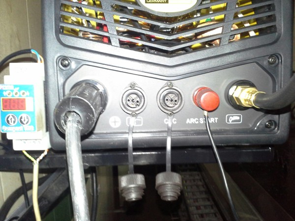

Panel podłączenia palnika, masy i reszty ...standard chiński. Dodatkowo przyłącze ARC START do podłączenia HF palnika. Wejście włączające przecinarkę z poziomu sterowania CNC i wyjście na kontroler THC.
Instrukcja obsługi ...miotła ma obszerniejszą.

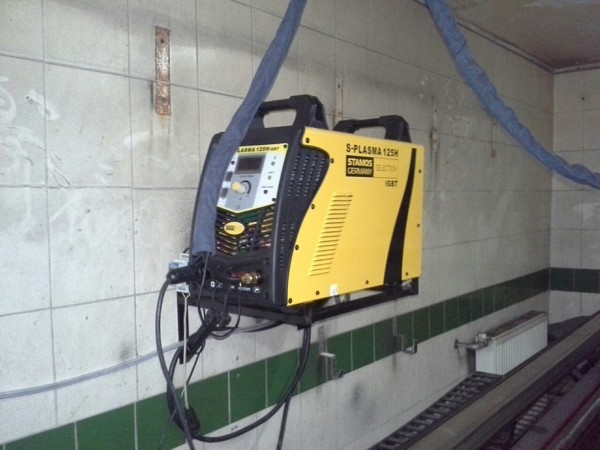

URUCHOMIENIE
Czynności ograniczają się do założenia wtyczki na zasilaniu, podpięciu przewodu masy (+), palnika z przewodem HF. Następnie przewód od sterowania załączający plazmę podłączamy do wtyczki włącznika przy uchwycie.
Do tego momentu wszystko przebiega prawidłowo ...sterowanie (w moim przypadku Mach) wykonuje kod prawidłowo, odpala bardzo łuk pilotujący a za nim jeszcze ładniejszy główny.
PIERWSZY ZGRYZ
Po pierwszym uruchomieniu, ogólnej kontroli działania sprzętu pozostaje podłączenie THC.
Jak wspomniałem, instrukcja jest uboga i zabrakło miejsca na szczegółową informację jak podłączyć kontroler. Jedyna informacja -jak podłączyć dwa przewody do załączonej do zestawu wtyczki. Wnioskuję, że jeden przewód do "+" a drugi do "-" wejścia THC firmy Proma-Elektronika ...tak też zrobiłem.
Pierwsze palenie z kontrolą wysokości THC ...i co ...i nic! Nadmienię, że przy wcześniejszym agregacie wszystko działało. Założyłem, że przecinarka nie ma dzielnika napięcia więc podłączyłem przewody do zewnętrznych pinów ...cisza, wyświetlacz nawet nie drgnie. Zamieniłem przewody, po odpaleniu wyświetlacz wskazał wysokie napięcie ...nawet nie zdążyłem zobaczyć jakie. Wyłączyłem palnik a wyświetlacz dalej pokazywał napięcie, które powoli spadało aż stanęło na wartości 35V. Dziwne zachowanie, nawet nie jestem w stanie dokładnie tego opisać.
Wniosek ...coś sknocili albo ja źle interpretuję, cytuję: "GNIAZDO CNC - gniazdo służące do komunikacji przecinarki ze starowaniem CNC. Posiada 4 piny, dwa z nich służą do sterowania zajarzaniem łuku plazmowego, a dwa do podłączania modułu regulacji wysokości palnika."
Dzwonię do importera ...zobaczymy co powie.

Z tego co ja się zorientowałem to tam idzie napięcie 0-10V...karpik74 pisze:a dwa do podłączania modułu regulacji wysokości palnika."
Rozmawiałem z jednym użytkownikiem i podobno importer wie mniej o tych maszynach od kupujących.
Najszybciej będzie jak ktoś tą plazmą ręcznie będzie ciął a Ty sprawdzisz miernikiem napięcie i polaryzację na tych pinach..

No niestety ...dalej męczę się z THC.
Jak przedstawia filmik po odpaleni THC wskazuje napięcie ale kontrolka wykrycia łuku nie zapala się. Palnik przestaje ciąć a THC dalej wskazuje napięcie które bardzo powoli spada. Dopiero przy napięciu 43V zapala się kontrolka wykrycia łuku (a on przecież się nie pali) i sygnał do góry. To na podłączeniu do wysokiego napięcia THC. Na podłączeniu do niskiego dzieje się to samo tylko szybciej. Po zmianie polaryzacji THC w ogóle nic nie wskazuje a multimetr tak ...napięcie które powoli spada.
Nie wiem o co chodzi ...coś sknocili z tym wyjściem. Sprawdzałem na samych pinach od gniazda w przecinarce i to samo ...jest napięcie które powoli spada. Tak się dzieje zaznaczam- kiedy palnik nie pali. W tle słychać kiedy pali.
