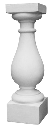

Przykładowo taki detal:
Stopę i głowę trzeba frezować na osi obrotowej, natomiast resztę "toczyć", czyli jechać po obwiedni przy obracającym się materiale, gdzie obrót nie musi być skorelowany z posuwami, tak jak dzieje się to na tokarce.

ni no fajnie, też takie lubie.
Tylko tu bardziej zmiana prędkości coś robi niż wykluczenie osi spod kontroli Gkodu
jeżeli oś kręciła wystarczająco to co szkodzi toczyć profil XYZA jak tokarką?

Z CAM-a dostaniesz megabajt g-kodu co może nie mieć znaczenia, ale "z palca" tego nie napiszesz...
