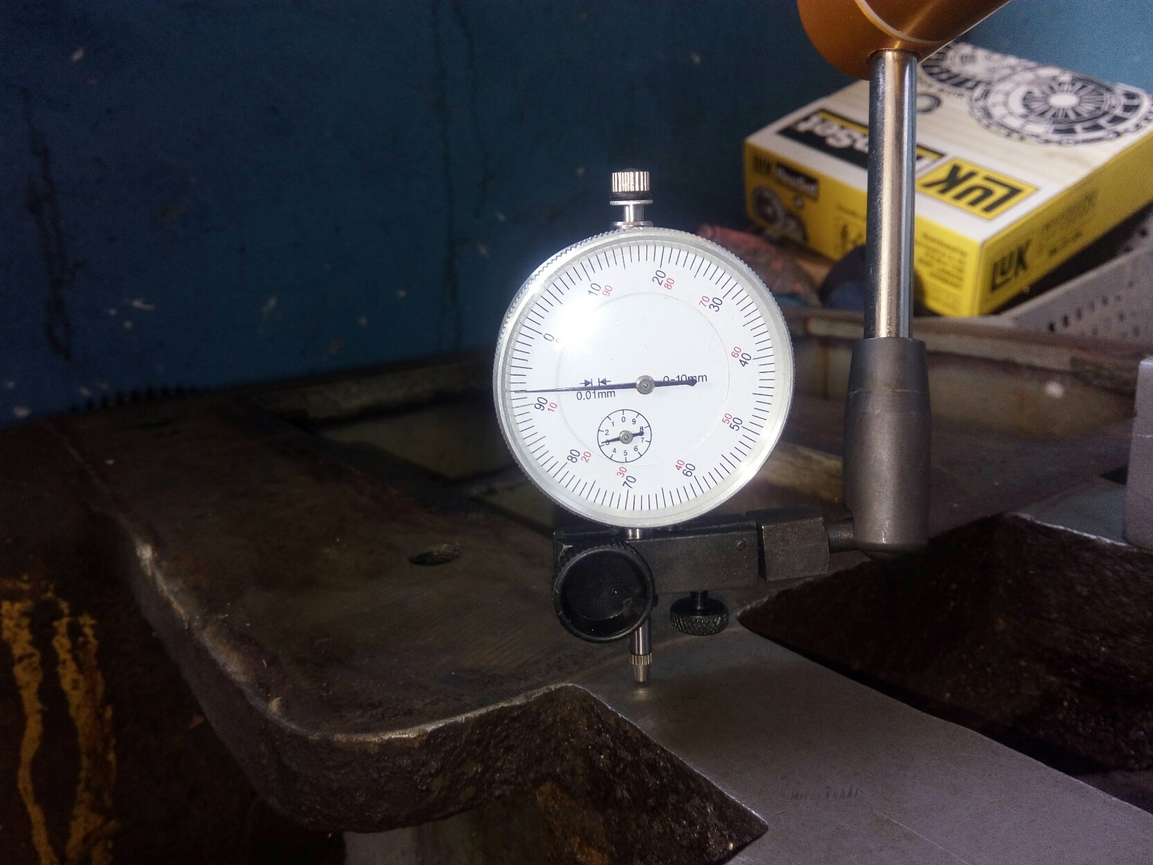

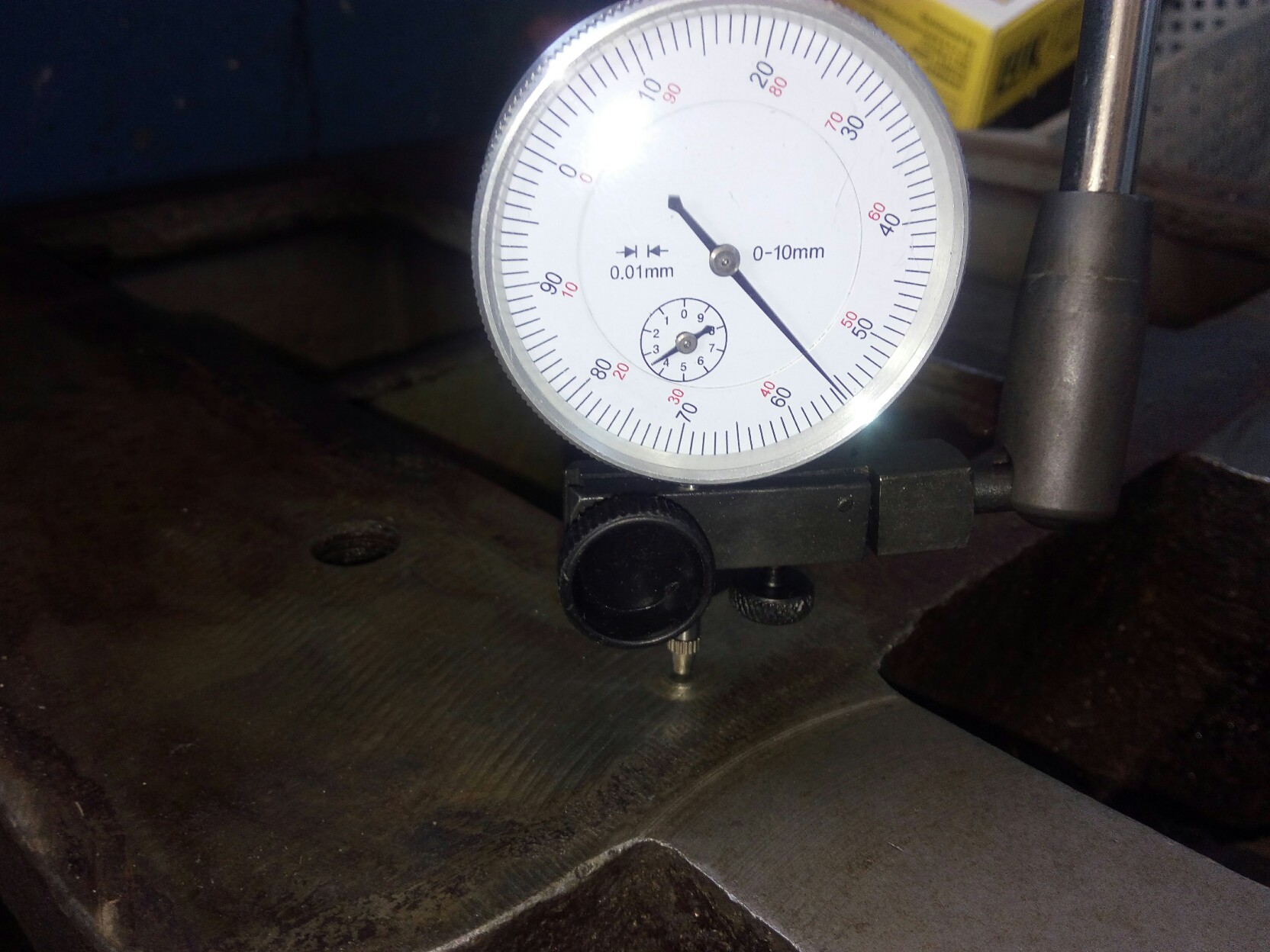

Zaczne od farby w innym kolorze. Mam pytanie na temat geometri łoża tej tokarki. Łoże to jak by dwa płaskowniki oczywiście to taki odlew i szukając punktów odniesienia zauważyłem że powierzchnia łoża była frezowana (nie myle ze ślifowaniem) widać na końcach takie półkoliste rysy na końcach łoża. Tylko jedno jest dziwne że płaszczyzna łoża i miejsca gdzie jest zamocowane wrzeciono nie jest na tym samym poziomie. I tu moje pytanie czy to możliwe czy tokarka była remontowana? Na płycie którą kupiłem jest kilka plam rdzy jak je usunąć żeby nie zniszczyć tej płyty i co polecacie do konserwacji zabespieczania przed korozją?

Ja35 pisze:Tylko jedno jest dziwne że płaszczyzna łoża i miejsca gdzie jest zamocowane wrzeciono nie jest na tym samym poziomie. I tu moje pytanie czy to możliwe czy tokarka była remontowana?
Z opisu cieżko powiedzieć. Jaka jest ta różnica? Kwestia dziesiatych części milimetra czy milimetrów?

Post napisał: Ja35 » 25 mar 2018, 14:30
Obrazek Obrazek
Taka to różnica.
Dodane 50 minuty 21 sekundy:
65 setek łoże jest niższe
