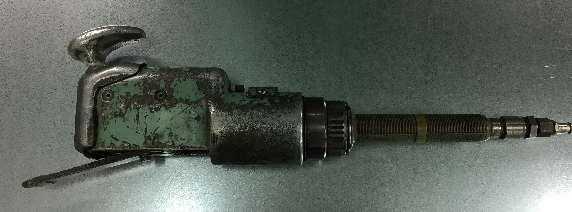

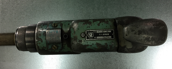

Post napisał: rolin » 17 paź 2016, 12:21
I ja się pochwalę skrobakiem, znaleziony na olx. Co prawda pneumatyczny a wiec potrzeba kompresor, jednak to nie taki problem. Skrobak produkcji CCCP, nie ma regulacji skoku, jedynie prędkość jest regulowana pokrętłem lub ciśnieniem na reduktorze. Po wyglądzie widać, że swoje wyskrobał lecz nadal działa. Kosztował tak niewiele, że pewnie dostanie mu się ładna renowacja :)
