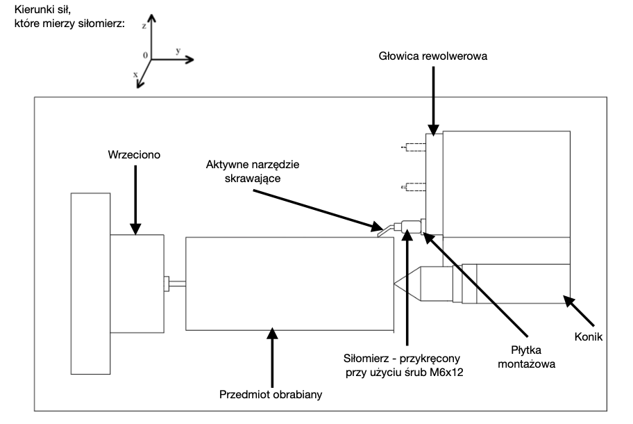

Witam, mam nietypowy problem, mianowicie muszę wykonać projekt montażu siłomierza w przestrzeni roboczej centrum tokarskiego DMG MORI CLX 350. Tematem projektu jest Przemysłowy układ nadzorowania katastroficznego stępienia ostrza podczas toczenia z wykorzystaniem wybranego centrum tokarskiego. Mój siłomierz to Kistler Triaxial Force Sensor Type 9347C. Całkowicie wyczerpały mi się już pomysły, a projekt wciąż nie został zaliczony. Bardzo proszę o pomoc w poprawnym wykonaniu montażu siłomierza. Poniżej przesyłam dwie koncepcje, które zostały odrzucone.

O pomiarach sił skrawania przy toczeniu to już tyle napisano, że metodologia jest dokladnie znana. To co masz narysowane w pdfie, to jakieś żarty, czy obrazek dla przedszkolaków? Co chcesz tam mierzyć?
Zerknij sobie chociażby do publikacji Twoich starszych kolegów z instytutu.
Ten siłomierz to wyciągnąłbym z ukladu napinającego i dał pod głowicę rewolwerową. To byloby najwygodniejsze. Jak nie chcesz ingerować w konstrukcję obrabiarki, to trzeba taki siłomierz pod każde narzedzie, jeśli to ma być aplikiowalne.
