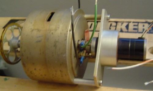

wlasnie kupilem silnik uzywany z wirnikiem drukowanym zespolony z pradniczka (chyba tachometer)na e-bay, srednica ok.100mm dlugosc 66mm, grubosc wirnika 0.76mm
ciekawosc prowadzila do rozebrania, ale dwa problemy: jedn to magnesy trzymaja jak szatany i ciezko co kolwiek zrobic, drugi to (widac troche na zdjeciu przez wziernik) wokol magnesow(chyba 12 w silniku) sa nawiniete kable (3 zwoje na kazdym). wydaje mi sie ze te kable sluzyly do namagnesowania owych magnesow po montarzu. dlatego obawiam sie ze magnesy moga sie rozmagnesowac po rozebraniu silnika. podobnie jak w niektorych silnikach krokowych. co o tym myslicie?

Za mało widać żeby coś powiedzieć
Ile ma magnesów i jakie, okrągłe?
Magnesy wszystkie ma w jedną stronę polaryzacja czy się zmieniają?

Silniki tego typubu dowane przed kilkunastu laty miały magnesy ALNICO. Magnesy te mają bardzo małą koercję i mogą pracować tylko w obwodach magnetycznych, poza obwodami rozmagnesowują sie. Najcześciej producent umieszca na silniku ostrzeżenie, że rozebranie silnika spowoduje rozmagnesowanie magnesów.

jest chyba 6 par magnesow (niestety nie widac dobrze przez wziernik) i sa w ksztalcie jak na zdjeciu ktoro zamiescil zbych07 na stronie2 tego tematu.
jak rozpoznac magnesy ALNICO ? te w silniku z wygladu przypominaja zeliwo. ten silnik prawdopodobnie byl zrobiony na zamowienie lub cos takiego, bo zrobiony przez firme photocircuits corp i nic nie znalazlem na temat ich silnikow na sici.

Magnesy neodymowe zazwyczaj są niklowane, alnico nie. Poza tym jeśli ten silnik ma więcej niż 10 lat to napewno są to alnico.

czy wymiana magnesow alnico na neodymowe moze poprawic parametry silnika?
silnik posiada 8 par magnesow, jednak wyglada to tak jakby to bylo dwa magnesy (po bou stronach wirnika) ale mialy 8 naciec rozmieszczonych promieniowo na kazdym. biegunowosc prostopadle do wirnika na przemian. ilosc zojow 97(lub raczej polaczen na zewnetrznej czesci wirnika).
cztery szczotki polaczone w pary po przekatnej, kazda szczotka pokrywa 3 sciezki na wirniku.
grubosc miedzi na sciezkach to ok. 0.15mm, szerokosc siezki tam gdzie sa szczotki ponizej 1mm, moze ok. .8mm. przerwy pomiedzy sciezkami ok. 0.2mm. sciezki wygladaja jakby byly palone laserem.
silnik zaczyna sie krecic luzem na ok. 0.6V a jak podkrecilem 20V to osiaga kilka tysiecy(nie mam czym zmierzyc dokladnie)
fajnie sie zatrzymuje, jakby mial hamulec.

Może poprawić, ale może też pogorszyć :lol: - ważny jest kształt magnesu, kierunek magnesowania, szczelina , precyzja wykonania - jeśli został dobrze zprojektowany to raczej może pogorszć. Zjawiska magnetyczne to nadał w pewnych obszarach magia nawet dla fizyków ( prądnica Faradaya , silnik Adamsa ... :wink: )
ERNEST KUCZEK pisze:jednak wyglada to tak jakby to bylo dwa magnesy (po bou stronach wirnika) ale mialy 8 naciec rozmieszczonych promieniowo na kazdym
czasem stosowano pierścień stalowy ( magnetyczny ) do którego mocowano magnesy. Zadaniem takiego pierścienia było "domknięcie" pola magnetcznego. Czasem po jednej stronie były magnesy po drugiej pierścień stalowy a w szczelinie wirował dysk z uzwojeniem drukowanym.
