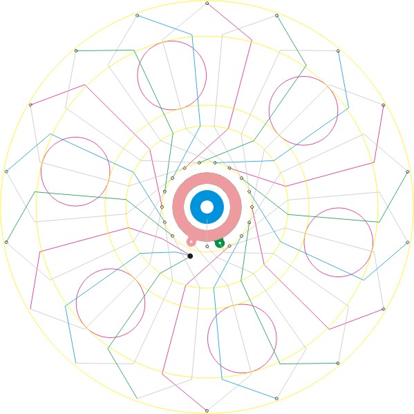

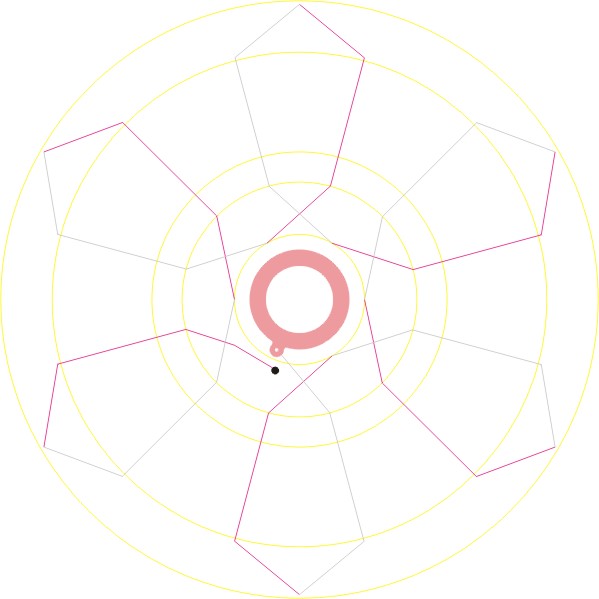

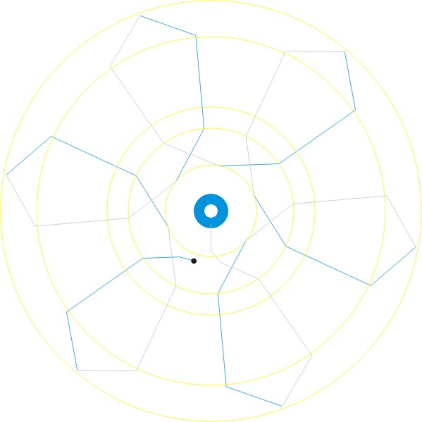

Tarczowy silnik połączony w gwiazdę z wyjściem na pierścienie ślizgowe, to jest tylko mój projekt
Na zwykłych biegunach nawijałem dotychczas przynajmniej do 10 zwoi na biegun a ten ma 6 zwoi na cały
Można zwiększyć zwoje po 3 na biegun ale trzeba nieźle upchnąć
Trzeba zastosować w serowniku Mosfety na niezły prądzik
[ Dodano: 2006-09-12, 18:42 ]
Oddzielone fazy wyglądają tak
[ Dodano: 2006-09-12, 18:43 ]
Następna B
[ Dodano: 2006-09-12, 18:45 ]
Następna C
Ale jakoś nie po kolei
