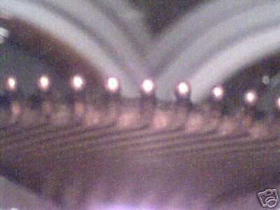

pukury, czy ten wirnik ktory wywaliles wygladal cos jak na zdjeciu?(kiepska jakosc, wirnik silnika o mocy ok. 1000W)

Jedyne co mi przychodzi do głowy żeby taki silnik zbudować w prosty sposób to wziąć dobry
materiał na tarczę i wyfrezować kanaliki z dwóch stron na drut a na końcu zrobić otwory przelotowe na drugą stronę
Mógłbym coś takiego zrobić na ploterze tylko trzeba to mniej więcej obliczyć, przekrój i ile zwoi na cewkę ile komutator ma sektorów
Parametry pewnie będą gorsze bo tarcza będzie trochę grubsza, ponieważ drut jest okrągły, podobno są druty nawojowe płaskie też można spróbować
Po uzwojeniu kanaliki można zalać żywicą albo dobrym klejem
Są gotowe komutatory i nie trzeba ich robić, może być z boku tarczy i można je ewentualnie wymienić
Od razu piszę o tym bo mój kolega łata takie tarcze co jakiś czas od jakiejś maszyny
robią się ubytki przy komutatoże i wyskrobuje je i klei, zgrzewy czy to lutowanie też puszcza czasami
