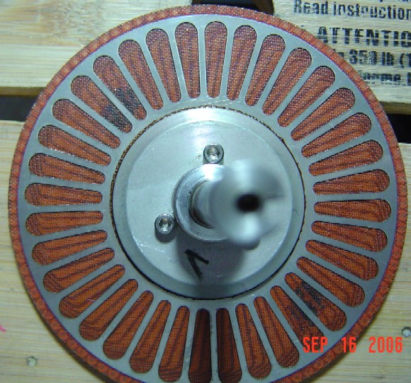

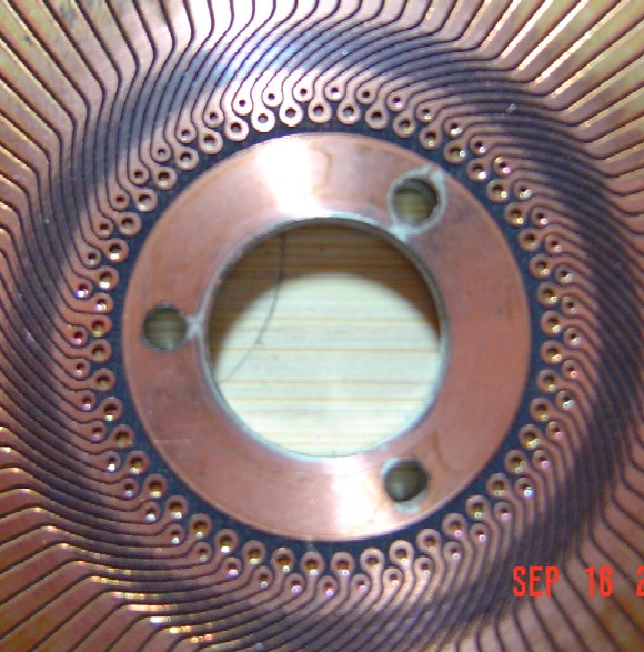

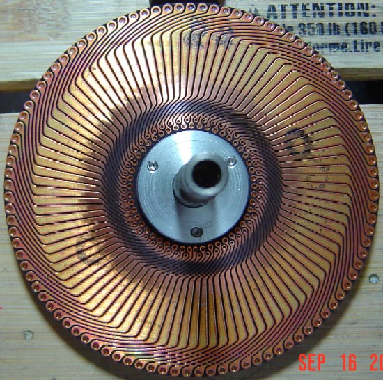

silnik posiada 97 sciezek na strone, na drugiej stronie jest przyklejona blaszka wygladajaca jak plasterek cytryny z nierdzewki wiec chyba chodzi tylko o usztywnienie wirnika. wyglada ze sciezki maja grubosc ok. .15mm potem cos jak tekstolit .15mm potem uzwojenia .15mm i blaszka z nierdzewki rowniez ok. .15mm
jak myslicie czy ta blaszka mogla robic za cos innego poza usztywnieniem czy moze to byc cos w rodzaju dodatkowego uzwojenia? jest ona magnetycznie obojetna.
POZDRAWIAM

Post napisał: Zbych07 » 17 wrz 2006, 11:03
Wyszła na wierzch Dusza Badacza :grin:
ERNEST KUCZEK pisze:jak myslicie czy ta blaszka mogla robic za cos innego poza usztywnieniem czy moze to byc cos w rodzaju dodatkowego uzwojenia? jest ona magnetycznie obojetna
Czy jest galwaniczne połączenie ze ścieżkami po których śmigają szczotki ?
Jeśli nie, to rzeczywiście można przypuszczać że jest to tylko usztwnienie.
Widać że ścieżki z jednej strony tarczy są połączone z tymi po stronie przeciwnej na obu końcach ( dotychczas myślałem że tylko przy krawęzi zewnętrznej ) - i rozumiem w końcu jak mogą wystarczyć cztery szczotki po jednej stronie - mnie wychodziło osiem ( cztery pojednej, cztery po drugiej )
Podoba mi się pomysł podziału otworów łączących ścieżki w centralnej części dysku na dwie grupy - jak rysowałem to w jednej linii byłem przekonany, że przy gwałtowny starcie dysku jego centralna część zostanie wyrwana. Jak widać w tym rozwiązaniu obejśćie problemu jest banalnie proste. :neutral:
Dysk masz, szczotki wraz mocowaniem są - pozostaje przemyśleć jak i jakie wsadzić neodymki :wink:
Dla tych których kusi, a gotowym dyskiem nie dysponują gruba obustronnie laminowana płyta do PCB powinna wystarczyć.
ERNEST KUCZEK - Wielkie Dzięki za ciekawość i poświęcenie - za desperackie :mrgreen: podniesienie "kurtyny" :lol:

Post napisał: ERNEST KUCZEK » 17 wrz 2006, 16:38
uzwojenia sa polaczone ze soba z pewnoscia, ale trudno powiedziec czy ta blaszka jest rowniez polaczona z uzwojeniami bo wszystko jest sklejone razem, rowniez piasta aluminiowa (na zdjeciu sa w niej 3 srubki). jesli ta blaszka jest podlaczona to musialo to by byc pod ta aluminiowa piasta, ale osobiscie watpie ze tak jest.
panowie licze ze sie pochwalicie swoimi modelami jesli takie budujecie.
macie panowie mozliwosc zrobienia tkich wirniczkow na ploterach lub inna metada?
POZDRAWIAM

Post napisał: Zbych07 » 17 wrz 2006, 17:08
ERNEST KUCZEK pisze:ale trudno powiedziec czy ta blaszka jest rowniez polaczona z uzwojeniami bo wszystko jest sklejone razem,
Wzrokowa metoda jest raczej mało wiarygodna.
Jest pod ręką jakiś omomierz ?
ERNEST KUCZEK pisze:panowie licze ze sie pochwalicie swoimi modelami jesli takie budujecie
Właśnie kupiłem OUS1 :mrgreen: ............. i rozebrałem na śrubki :???:
Niedługo zaczynam rzeźbić.
