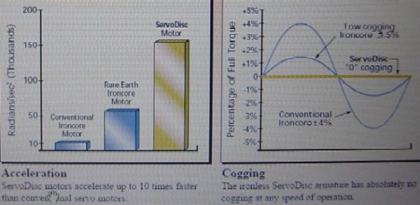

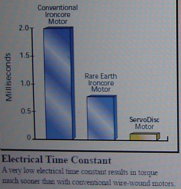

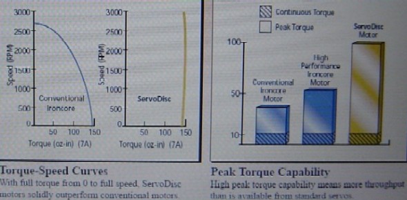

Post napisał: ERNEST KUCZEK » 09 wrz 2006, 02:40
kilka wykresow porownujacych serwa tarczowe i zwykle serwa.
materialy ze strony
http://www.danahermotion.com/
jesli wierzyc temu co pisza to takie rozwiazanie bije klasyczne serwo z wirnikiem stalowym w osiagach na pysk. na stronie pisza ze silnik jest w stanie osiagnac predkosc 3000obr/min na kacie zaledwie 60stopni, momet spada nieznacznie ze wzrostem predkosci, wirnik nie wpada w drgania zwiazane z magnetyzmem szczatkowym wirnika, wyzsze predkosci obrotowe, wiekszy momet chwilowy, mniejsze zuzycie szczotek itd..
a wszystko to dlatego ze na wirniku jest tylko miedz bez zelaza w zwiazku z czym nie wystepuje magnetyzm szczatkowy.

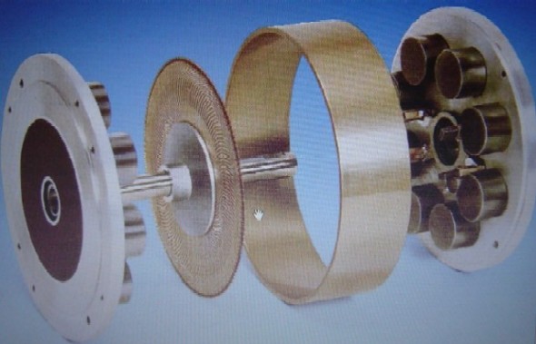

Post napisał: ERNEST KUCZEK » 09 wrz 2006, 17:48
faniron pisze:Podobne zalety mają silniki z wirnikiem kubkowym. Kręci się tylko samo uzwojenie.
Mam taki. Startuje i zatrzymuje się błyskawicznie. Wcale nie ma wybiegu.
masz racje, koncepcja jest zupelnie taka sama, jesli ktos chce poszukac informacji na taki temat to mozna to znalezc pod "coreless servo" lub "coreless motor"
251mz pisze:ciekawe czy bylo by oplacalne zbudowanie tego we własnym zakresie. trzeba by zakupic 16 neodymów. to nie problem teraz. i zaprojektowac uzwojenie:) problem tez to komutator.......
eksperymentalna wersja to moze nie taka oplacalna lub neizbyt sprawna, ale jesli chcialby ktos zaczac robic takie silniczki to osobiscie widze duze powodzenie.
co do komutatora to producent pisal ze brak magnetyzmu szczatkowego na wirniku nie powoduje wypalania sie zarowno szczotek jak i komutatora tak intensywnie jak w tradycyjnym serwie. pisali ze szczotki moga nawet wytrzymac do wymiany lozysk. czy wytrzymaja to pewnie zalezy od tego jak bardzo bedzie obciazony i katowany.
fotka z w/w strony internetowej
Ostatnio zmieniony 09 wrz 2006, 17:52 przez ERNEST KUCZEK, łącznie zmieniany 1 raz.

#29
Post napisał: 251mz » 09 wrz 2006, 17:52
jesli komutator tyle wytrzyma to najsensowniejszym puki co byloby wykonanie tego wirnika z fr4 z odpowiednio gruba wartstwa miedzi a pozniej po zuzyciu komutatora wymiana całego wirnika.......

Post napisał: ERNEST KUCZEK » 09 wrz 2006, 18:05
a jeszcze sobie przypomnialem ze na stronie bylo napisame ze wirnik (na zdjeci ktoro zalaczylem) jest wielowarstwowy, tak sobie mysle czy dobrze by bylo polaczyc kilka plytaek drukowanych razem, ale na poczatek to moze zaczac z pojedyncza.
co do komutatora to cenea drukowanej plytki raczej nie przekracza kosztow wykonania konwencjonalnego komutatora wiec chyba najlatwiej wymienic caly wirnik
