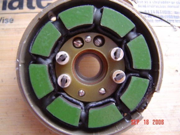

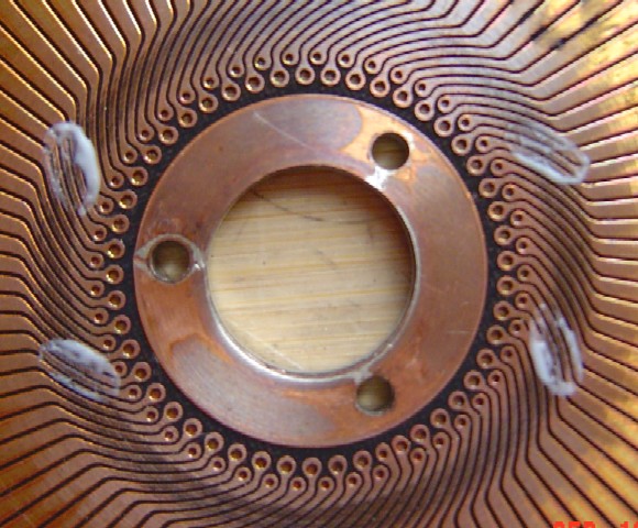

silnik liniowy napewno jest to ciekawa rzecz, dlatego powinien zostac utworzony oddzielny temat. jak kostner podaje rozdzielczosc wykonanego czegos profesjonalnie wynosi .05 (niestety nie zwala na kolana) a czego sie spodziewac po czyms wykonanym w warunkach amatorskich?
proponuje wrocic do tarczowki, poniewaz niektorzy sa zainteresowani wlasnie takim rozwiazaniem.
zalaczam fotki szczotek i odbitke szczotek na wirniku (slabo widac bo uzylem pasty do zebow)

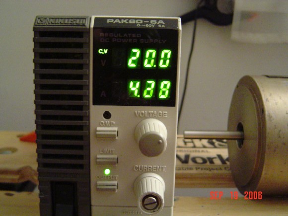

wlasnie zlozylem silnikczek i magnesy sa ok.
poprzednio podalem niewlasciwy prad, dzisiaj zmierzylem jeszcze raz.
pomiary bez obciazenia
przy 12V 2.9A
przy 20V 4.3A
jak chamowalem silniczek to do 6A dochodzilo lekko a tylko taki mam zasilacz.
ERNEST KUCZEK - jesteś Wielki - proste, genialne .
Pytanie - jak są połączone w pary ( te bliżej siebie, czy te dalej a.... może po przekątnej ?

zbych 07 szczotki maja ksztalt prostokatny (3.4mmx2.3mm) i tylko fazki na narozach, odbitaka rzeczywiscie wyszla jakby byly owalne. pokrywaja 3 sciezki kazda.
sa polaczone w pary po przekatnej, podawalem to wczsniej ale moze umknelo uwadze.

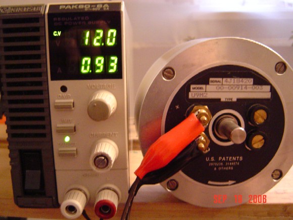

[ Dodano: 2006-09-19, 22:49 ]
wlasnie dzisaj otrzymalem drugi silnik tarczowy, ale znacznie lepszy (nieuzywany) z dzisiejszych czasow.
srednica silnika 110mm grubosc 48mm. posiada znacznie wieksza moc do tego co rozebralem i pobiera znacznie mniejszy prad.
bez obciazenia na 12v pobiera niecaly 1A, jak trzymalem palcami (przez sciere bo parzylo w paluchy) za oske to pobor wzrosl do 5A,a napiecie spadlo do 10V ale nie dalem rady zatrzymac. moge zatrzymac wirnik dopiero na 2.6V
parametry z katalogu to
moc-109W
nap. ciagle 12V (ten ma polaczenie rownolegle, sa takie same na wyglad ale z polaczeniem szeregowym i sasilanie wowczas jest 24V a co za tym idzie prad mniejszy 2 razy)
nat. ciagle 8.67A
nat. chwilowe 72A
moment ciagly 35N/cm
moment chwilowy 319N/cm
obroty ciagle 3000rpm (przy 12V)
obroty 0-6000rpm
przyrost momentu 4.8N/cm/A
8 par magnesow, 117 sciezek na strone (chyba musi byc nieparzysta liczba sciezek)
