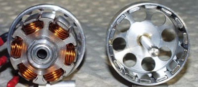

Na tarczowym z magnesami, trudniej jest zrobić bieguny żeby się pole zamykało przez neodymy!
http://www.perm-motor.de/index_e.html
Tak szybkiego silnika jak tarczowy z drukowanymi obwodami nie ma sensu do frezowania raczej do lasera
Najprostszy to kubkowy z magnesami
Żeby zbudować silnik trzeba mieć najważniejszy stojan na bieguny z blach bo to jest najgorzej do wykonania!
Ze starych silników komutatorowych z wirnika można takie wyjąć
Wszystkie inne części można zrobić bez problemu
Takie silniki chodzą jak krokowe połączone w gwiazdę tylko mają mniej kroków na obrót
Mam taki sterownik na procku 12 krok/3bieg.podłączony do generatora po woli chodzi jak krokowy a szybciej do ok. 5000 obr
Do wrzeciona to piękną sprawa, przy średnicy kubka 60 mm ciężko wałek zatrzymać kombinerkami bo się wałek frezuje
Ma jedną wadę ze trzeba go rozpędzać od zera, bo na pełnych nie wystartuje
Następny sterownik zrobię z optyką w pętli zamkniętej powinien zachowywać się jak silnik komutatorowy

- Załączniki
- Stator_Magnetenglocke.jpg (26.64 KiB) Przejrzano 1022 razy

panowie jednej rzeczy nie kapuje, dlaczego klucimy sie co lepsze? ja traktuje temat w ten sposow ze sa rozne rozwiazania i mozna zrobic tak i tak zalezy kto co potrzebuje, woli, lubi czy tez ma warunki ku temu.
jesli chodzi o silnik kubkowy to napewno ma wieksza moc jak rowniez wczesniej wspominany mniejsze natezenie a wieksze napiecie. idea jest ta sama czyli wirnik bez zelaza, dlatego mysle ze temat jest jak najbardziej godny uwagi. ale zamiast mieszania kapusty z grochem proponuje rozdzielic tematy i po konflikcie.
apropo sterowania silnikiem bez komutatora to podoba mi sie pomysl z fotoelementami i tranzystorami.
maak, ladny ten silniczek.
