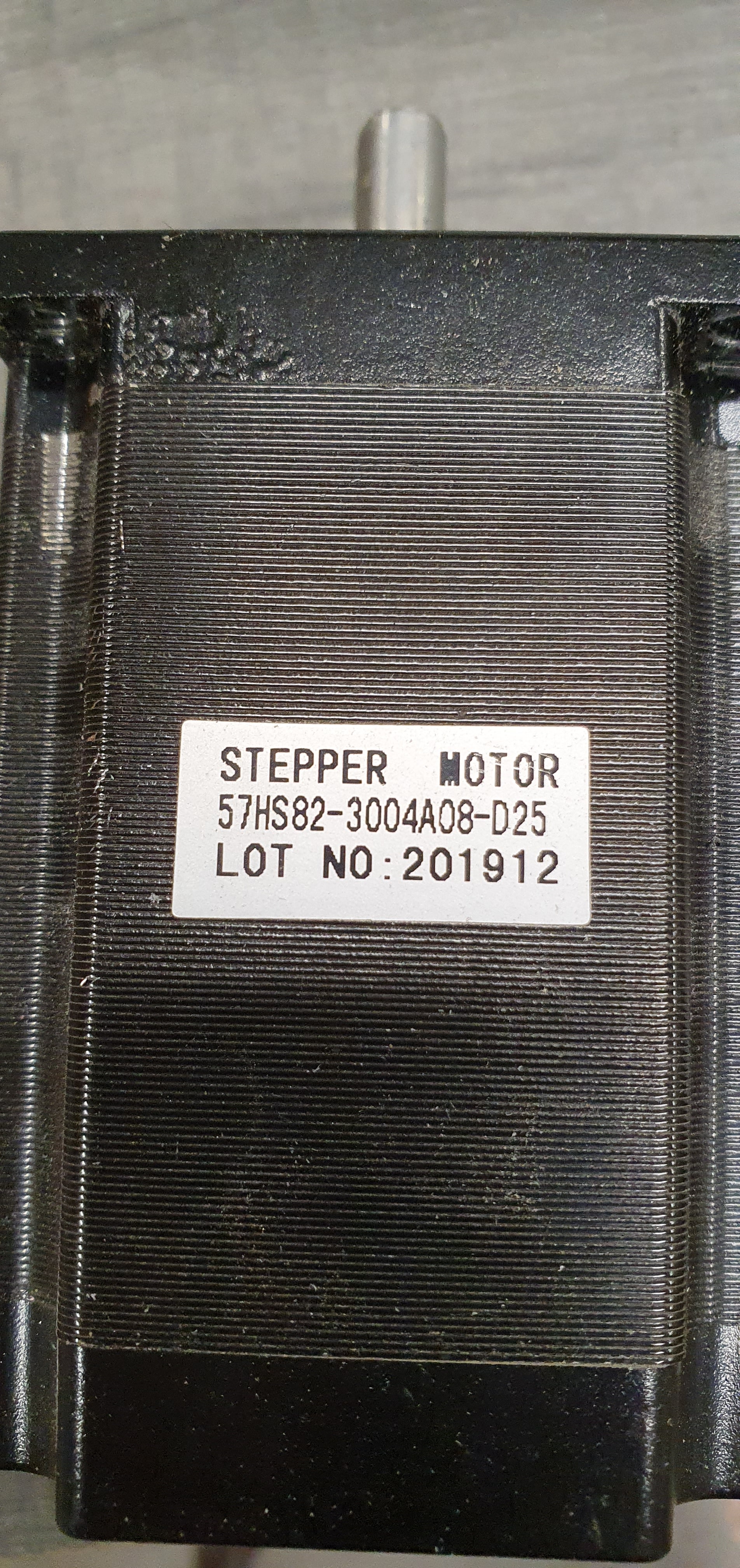

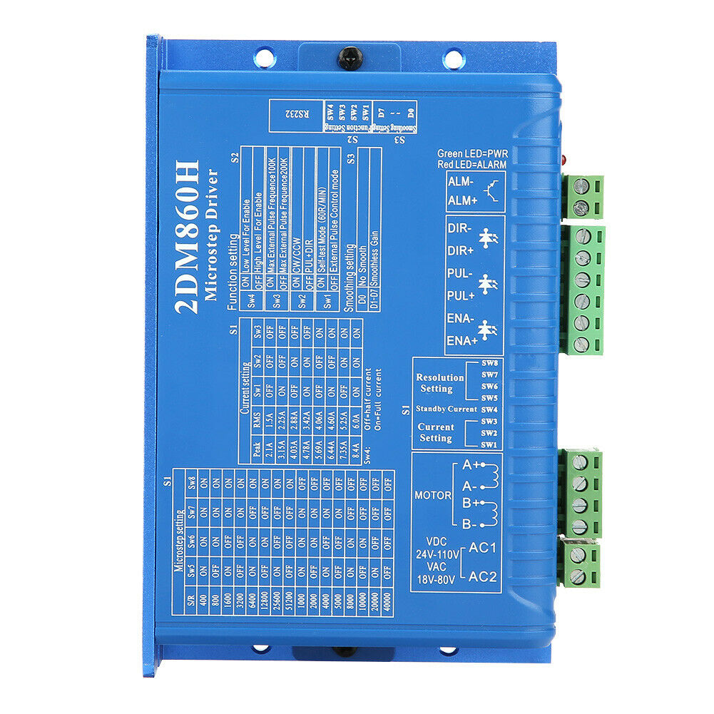

Panie Adamie po wymianie zasilacza jakie będą najlepsze ustawienia sterowników dla tych silników? Ile microkroków i amperów?
Nie chciał bym czegoś spalić.

Amperów nie więcej niż nominalny prąd silnika, podział kroków tyle, żeby starczyło. Ale Pan Adam się walnął o połowę, chyba że masz silniki z jedną cewką ;)

Mam takie silniki. wychodzi na to że sa 3 amperowe.
Więc na sterowniku ustawić RMS 2.88A?
Jak teraz dobrać ilaść microkroków na sterowniku silnika?

jak napisałem peak daj 4.03A i kontroluj temperature max na zewnątrz silnika to 80 stopni zwykle jednak po prostu są ciepłe.. i zobaczymy czy się poprawi

jr11 pisze:Mam takie silniki. wychodzi na to że sa 3 amperowe.
a pisałeś ze 4A to jak faktycznie 3A to daj peak 3.15

Nigdy nie zasila się obu cewek równocześnie maksymalnym prądem silnika.

Ale dając podział kroku mogą być zasilane po 80procent tak jak liczyłeś.
