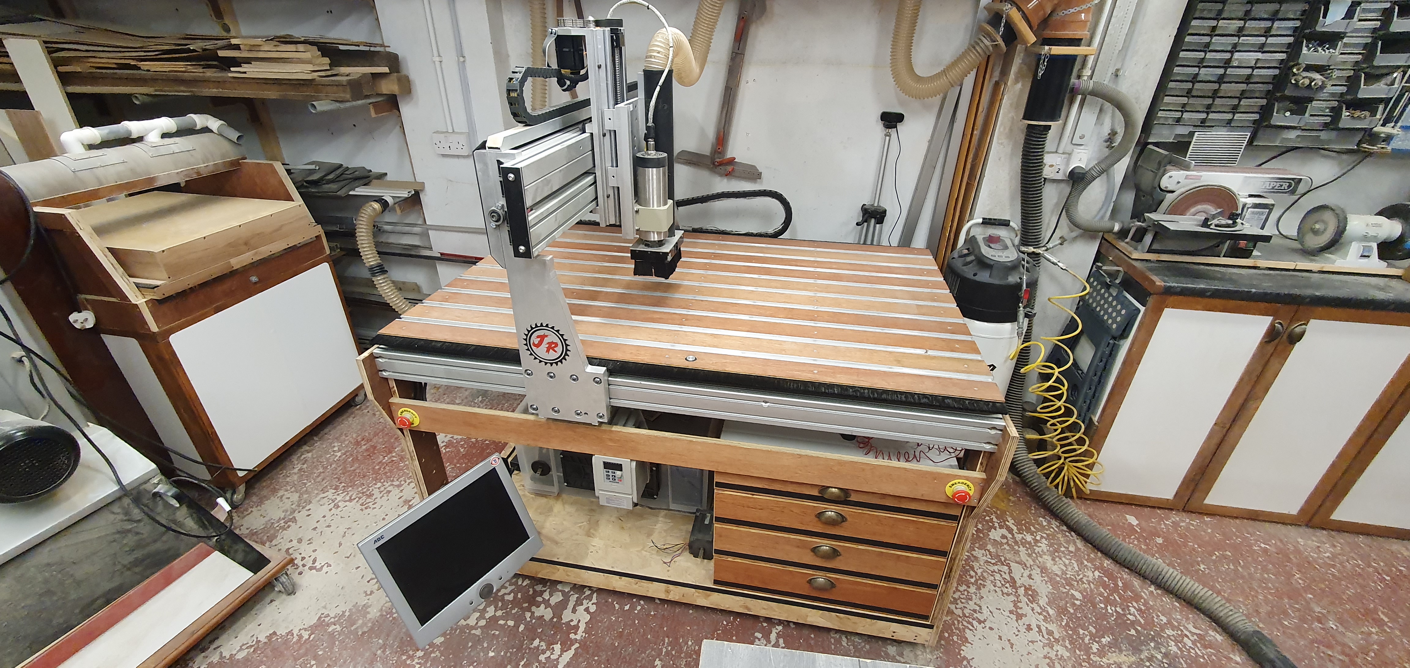

Ludziska czy możecie mi pomóc dobtać silniki krokowe?
maszyna ma 1500 x 1000mm, sterowniki 2DM860H, Mam silniki nema23 2,2Nm 4A. Z Chin.
Bardzo gubią kroki Prawdopodobnie są za słabe.
Nie wiem czy to faktycznie wina silników, czy może złe ustawienia sterownika silnika.
Może macie dobre i sprawdzone silniki. Proszę o wskazówki.

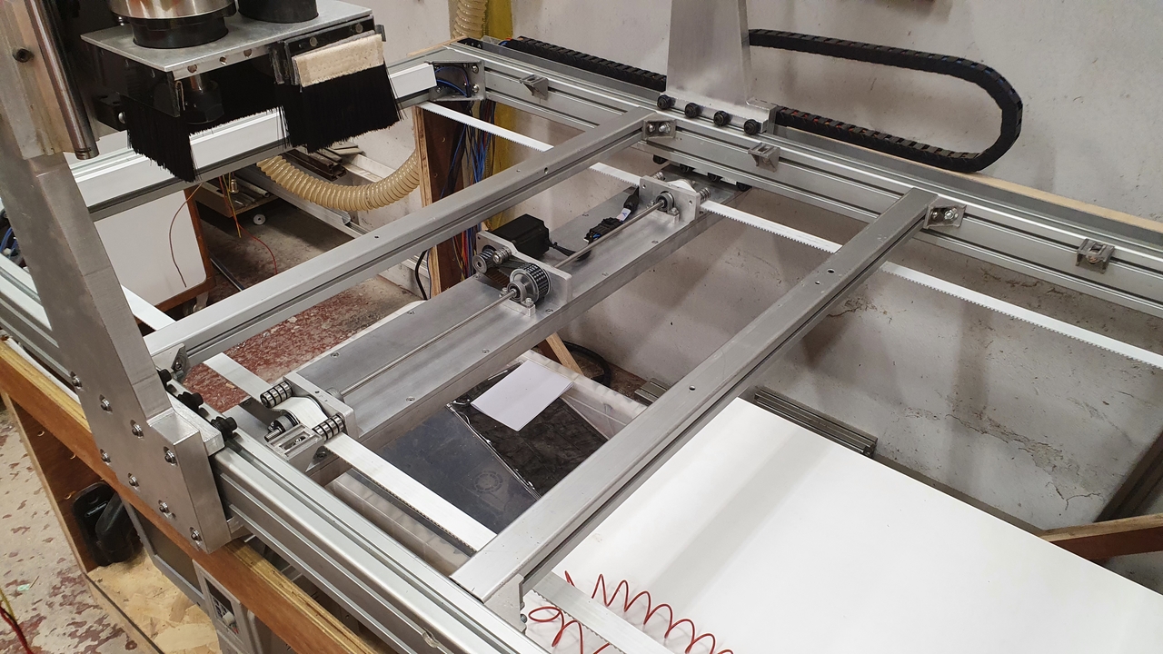

Dziękuje panie Adamie za zainteresowanie moim problemem.
Filmik imponujący. A jak z gubieniem kroków? Moją bolaczką jest to że silniki gubią kroki.
Kupiłem podobny zestaw . Tylko mój ma płytkę na USB https://pl.aliexpress.com/item/40001887 ... 5c0fV9ykIB. Wymieniłem sterowniki silników TB6600 na 2DM860H, ponieważ TB6600 wyłączały się podczas pracy.
X i Z są na śrubach kulowych 16mm skok 5mm. Y na paskach zębatych M5.
Ustawienia srerowników RMS 3.42A, 3200 kroków.

3200 kroków ustawione na sterowniku, a to daje 640 impulsów na milimetr w osiach X i Z. To jeszcze nie tak dużo, ale można zmniejszyć 2 razy. W osi Y będzie dużo, dużo mniej, ale nie znamy wielkości kół (wszystkich trzech).
Od jakiej prędkości gubi kroki? Podniesienie napięcia bardzo podnosi tą granicę.

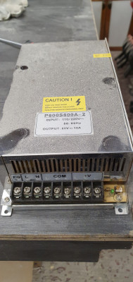

Dodane 16 minuty 37 sekundy:
Panie Adamie mam jeszcze taki zasilacz na ewentualną podniankę. Nie znam się na tej całej elektryce. Okablowanie maszyny robił mój znajomy. Proszę pisać jak pastych krowie. Jestem amatorem w te klocki i szukam fachowego wsparcia. Jestem wdzięczny za karzdą pomoc.
- Posty w temacie: 9
- Posty: 5562
- Lokalizacja: Gliwice
Re: Silniki krokowe Producent CNC Profi.
no i super 60V to już coś 10A starczy (3x4A =12 z tego 70% =8.A zapotrzebowania) Podmień i zobacz różnicejr11 pisze:mam jeszcze taki zasilacz na ewentualną podniankę
