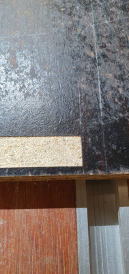

X prędkość posuwu 1800mm/min na odcinku 400mm tami z powrotem.

Przy takich silnikach i skoku to też nie jest wyczyn. Chińska CNC 3018 na silnikach 0,3Nm wyciąga 3000.

Przy takiej prędkości nie powinien gubić kroków. Zwiększ prędkość do takiej, przy której silnik stanie. Potem ustaw połowę tego jako max.

Na przypadkowe zakłócenia to zdecydowanie nie wygląda, widać regularność w przesunięciu. Tak jakby oś X gubiła zawsze tyle samo w każdym przelocie w lewo. Ile tam teraz jest kroków na mm? Nie znam kompletnie Macha, ale ustawia się tam gdzieś minimalny odstęp między zmianą dir i sygnałem step? Może tu jest coś na rzeczy. Można też spróbować zmienić na odwrotne podłączenie pulse między płytą a sterownikiem silnika. Jeśli np. teraz XP z płyty idzie na PUL+, a GND na PUL-, to dać 5V na PUL+, a XP na PUL- (lub na odwrót, jeśli akurat tak było). Może coś się zmieni. Przy tej zmianie zalecam zwrócić uwagę na prowadzenie GND (lub +5V) do pozostałych wyprowadzeń sterownika, żeby przy okazji zwarcia nie zrobić (bo może leci jednym wspólnym przewodem i np. wszystkie "-" są spięte razem przy sterowniku).
Panowie I Panie.
Sukces :)
Zrobiłem tak jak zasugerował ajt powyżej. Zamieniłem kabelki.
Zrobiłem taki sam test jak wcześciej, tylko zwiększyłem posuw z 1800mm/min do 3000mm/min jak sugerował TOP67.
I taki był efekt.
Po przekątnej stołu do zera X i Z 0.0mm, a Y 0.2mm brakuje. Jest Super jak na samoróbę.
Grawerowanie też wygląda dobrze.
Jestem pełem podziwu dla Waszej wiedzy i umiejętności.
Wszystkim zainteresowanym moim problemem ogromnie Dziękuję :) :) :)
Nie wiem jak mogę się odwdzięczyć z tak ogromne wsparcie.
Serdecznie pozdrawiam.

Super że się udało dojść do tego. Ta płytka ogarnia do 100khz to możesz próbować jechać jeszcze szybciej.
