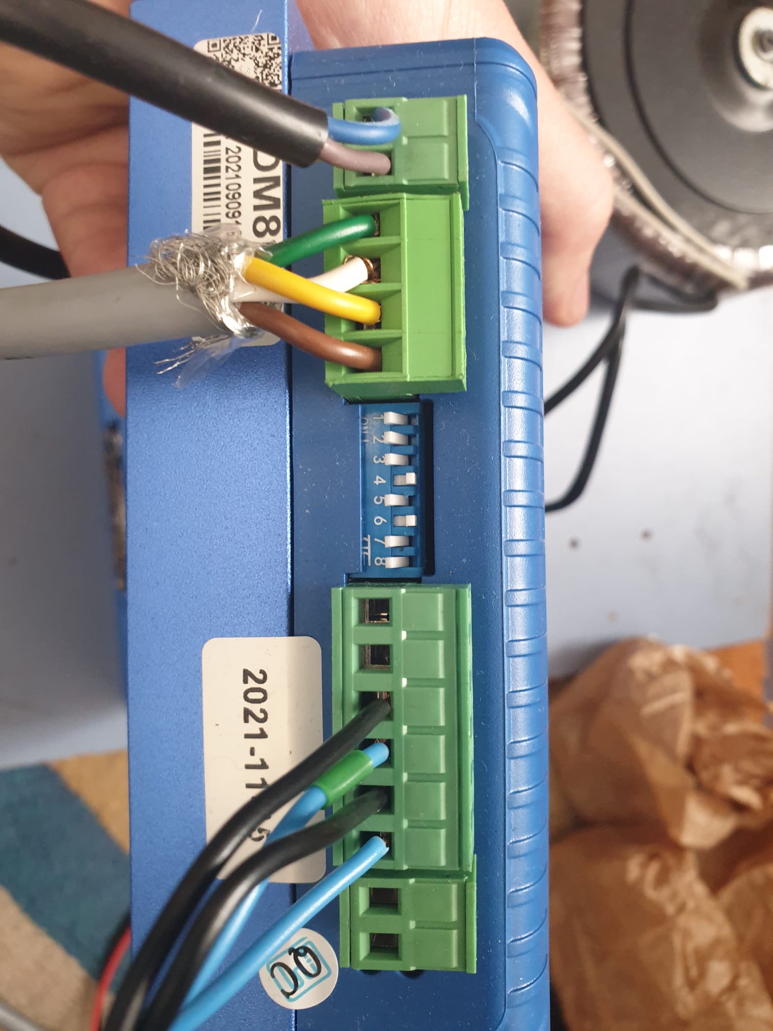

ciastko1742
Posty: 12
Rejestracja: 12 lis 2021, 14:56
Re: Silnik gubi kroki przy małym obciążeniu
Post napisał: ciastko1742 » 07 sty 2022, 12:32

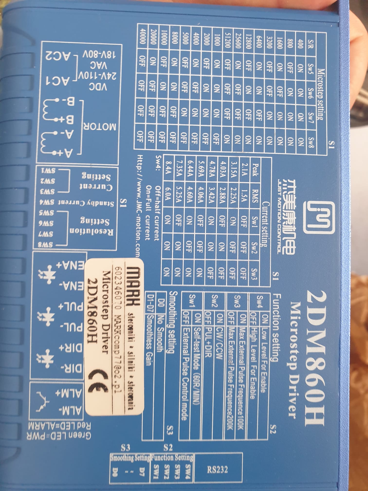

skmskm
Posty: 335
Rejestracja: 15 lis 2014, 20:21
Lokalizacja: Gliwice
Post napisał: skmskm » 07 sty 2022, 12:35
Daj na S2 przełącznikach SW1 na on powinien się powoli kręcić automatycznie.
ciastko1742
Posty: 12
Post napisał: ciastko1742 » 07 sty 2022, 12:38
Przewody raczej podłączone tak jak na instrukcji.
skmskm
Posty: 335
Post napisał: skmskm » 07 sty 2022, 12:40
Koło brązowego brakuje białego?
ciastko1742
Posty: 12
Post napisał: ciastko1742 » 07 sty 2022, 12:44
Kurde, nie zauważyłem że nie widać na zdjęciu. Jest tam i biały. Na S2 przełączyłem SW1 na ON, kręci się powoli.
