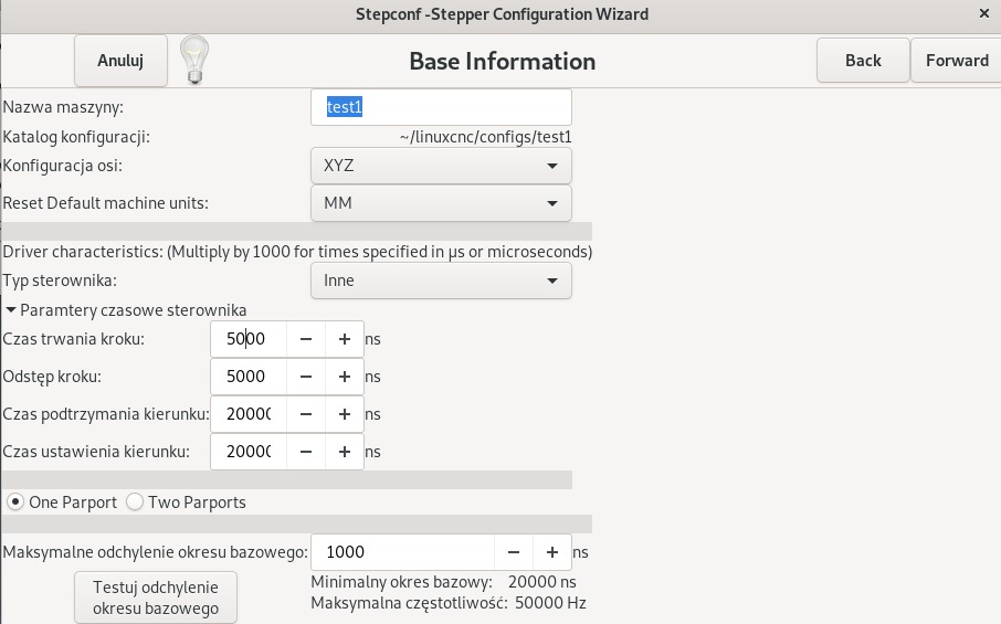

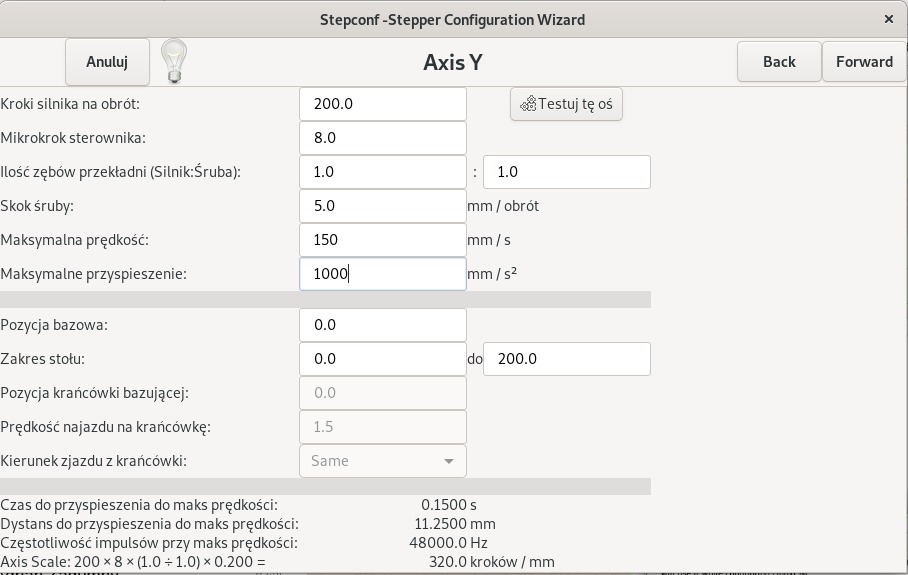

ciastko1742
Posty: 12
Rejestracja: 12 lis 2021, 14:56
Re: Silnik gubi kroki przy małym obciążeniu
Post napisał: ciastko1742 » 07 sty 2022, 13:32
Obrazek Obrazek Obrazek
Właśnie tutaj jeszcze za bardzo tego LinuxCnc nie ogarniam, mniej więcej ustawienia standardowe zostawiałem w tych paramterach czasowych. Śruba ma skok 5.
skmskm
Posty: 335
Rejestracja: 15 lis 2014, 20:21
Lokalizacja: Gliwice
Post napisał: skmskm » 07 sty 2022, 13:44
Spróbuj mniejszych prędkości może za szybko próbujesz nim kręcić?
Tu masz kalkulator do silników:
https://www.reprapfirmware.org/emf.html
Według niego max prędkość u ciebie to 80mm/s
TOP67
Posty: 2214
Lokalizacja: Wrocław
Post napisał: TOP67 » 07 sty 2022, 14:14
ciastko1742 pisze: ↑
07 sty 2022, 13:16
Ręką zatrzymywałem przy prędkości 100mm/s (w linuxcnc) a więć chyba nie była to jakaś duża prędkość.
To jest bardzo duża prędkość. Zwykle podaje się ją w mm/min, czyli próbowałeś 6000 mm/min. Z taką prędkością frezuje się drewno.
