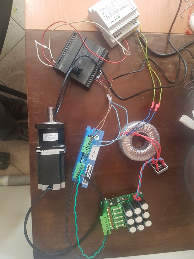

Post napisał: ArturM » 13 maja 2020, 12:22
Zabawki, dotarły, pająk poskładany.
Kupiliśmy Fatka B1-20MJ2.
Silnik się kręci bardzo ładnie - jest dobrze. :)
Został tylko jeden mały problem. Po każdym wykonaniu sekwencji przejazdów dostaję błąd 36 - zbyt duża liczba kroków.
Kombinowałem z różnymi podziałami na sterowniku i z różnymi ustawieniami impulsów na obrót ale ten błąd mam zawsze.
Co robię nie tak?

Post napisał: Daniu » 13 maja 2020, 12:55
A jaka masz ustawiana prędkość? Może wyższa niż częstotliwość wyjścia, co w twoim przypadku jest chyba 50kHz.

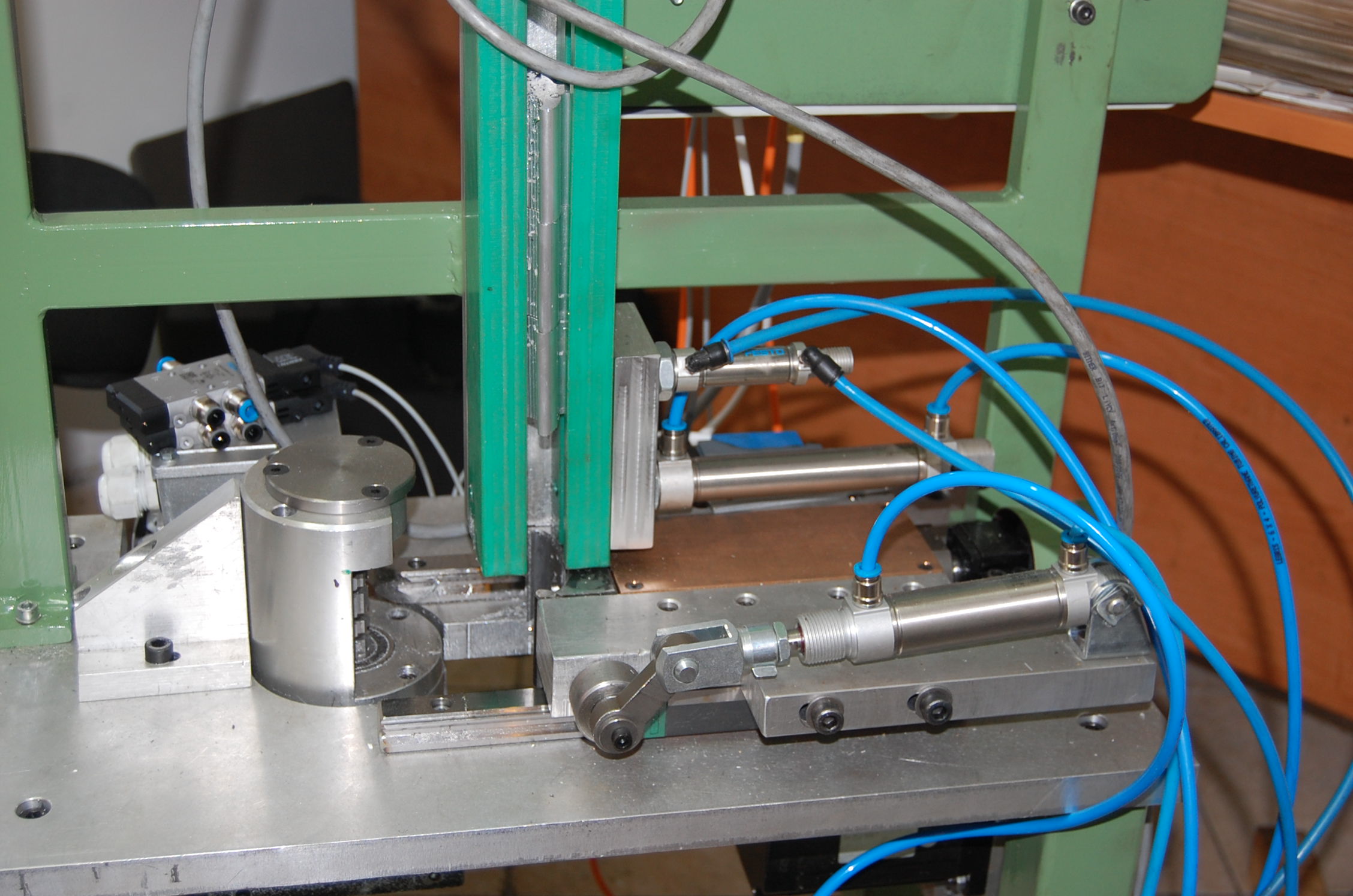

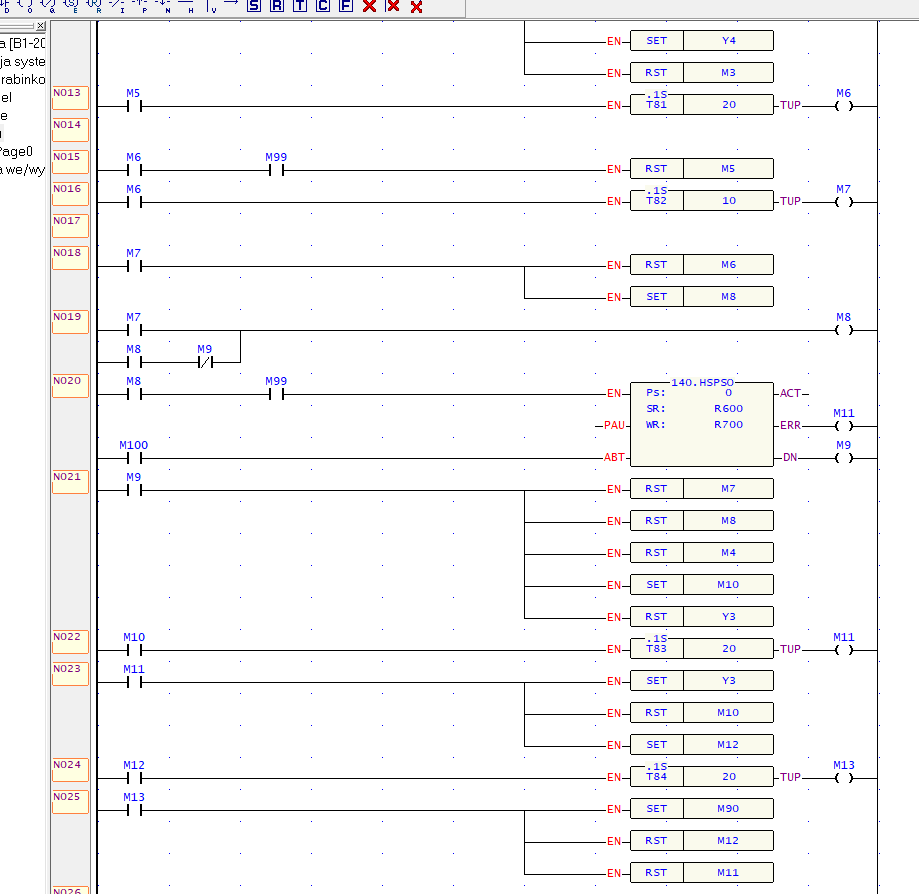

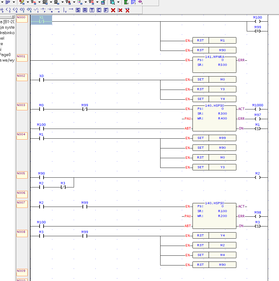

Post napisał: kamar » 06 sie 2020, 12:29
Daniu pisze:
22 maja 2020, 19:14
Od strony 44. Powodzenia :)
Ni cholery nie dajemy rady :)
Podejmie się ktoś wysterowania tego ?
Niby coś tam mamy ale działa wszystko na raz zamiast elegancko :
1. wycofać suport.
2. zwolnić dolny siłownik prowadnicy
3. zacisnąć detal
4. dojechać suportem do freza
5. frezować
6. wycofać suport nad otwór wylotowy
7. zwolnić zacisk detalu
8. wycofać suport
i od nowa.
w tzw. międzyczasie zamknąć dolny siłownik prowadnicy, otworzyć górny i po opadnięciu detalu go zamknąć
Oczywiście między operacjami potrzebne zatrzymania na określony czas.
To co mamy :
frezarka_elementow_20200806.rar
(3.66 KiB) Pobrany 126 razy
Obrazek Obrazek

Post napisał: allegro8228 » 06 sie 2020, 13:23
Witam, żeby zrobić takie sterowanie wg. mnie potrzeba tylko dwóch rzeczy, bldc + dedykowany wzmacniacz, daruj sobie tego krokowca i rozejrzyj się za bldc
Dodane 7 minuty 16 sekundy:
Odnośnie programu to sprawdź czy w Fateku jest programowanie w SFC, podziel cały program na cykle pracy, tzn. 1 krok sprawdzenie, 2 krok przycisk start, 3 cewka on/off itd. podziel go sobie na kroki/sekwencje tak jakbyś rysował grafa, pamiętając o sprawdzaniu styków typu safety/czujnik cisnienia powietrza itp.
Dodane 6 minuty 25 sekundy:
I podawaj bitowo
krok 01 - safety on + presostat on + styk sterowanie auto on ->
krok 02 -> sprawdź to co w krok 01 + przycisk "Start" -> krok 03
krok 03 -> sprawdź krok 01 + cewka 1 on + cewka 2 on + czujnik 01 ON -> krok 04
krok 04 -> itd.......... -> krok 05
Zapętlenie do Auto
krok 05 -> krok 02
Tak możesz realizować i 1000 kroków do tego pauzy itp. itd.

Co „rusza” supportem? Krokowiec? I jak jest realizowane frezowanie?
