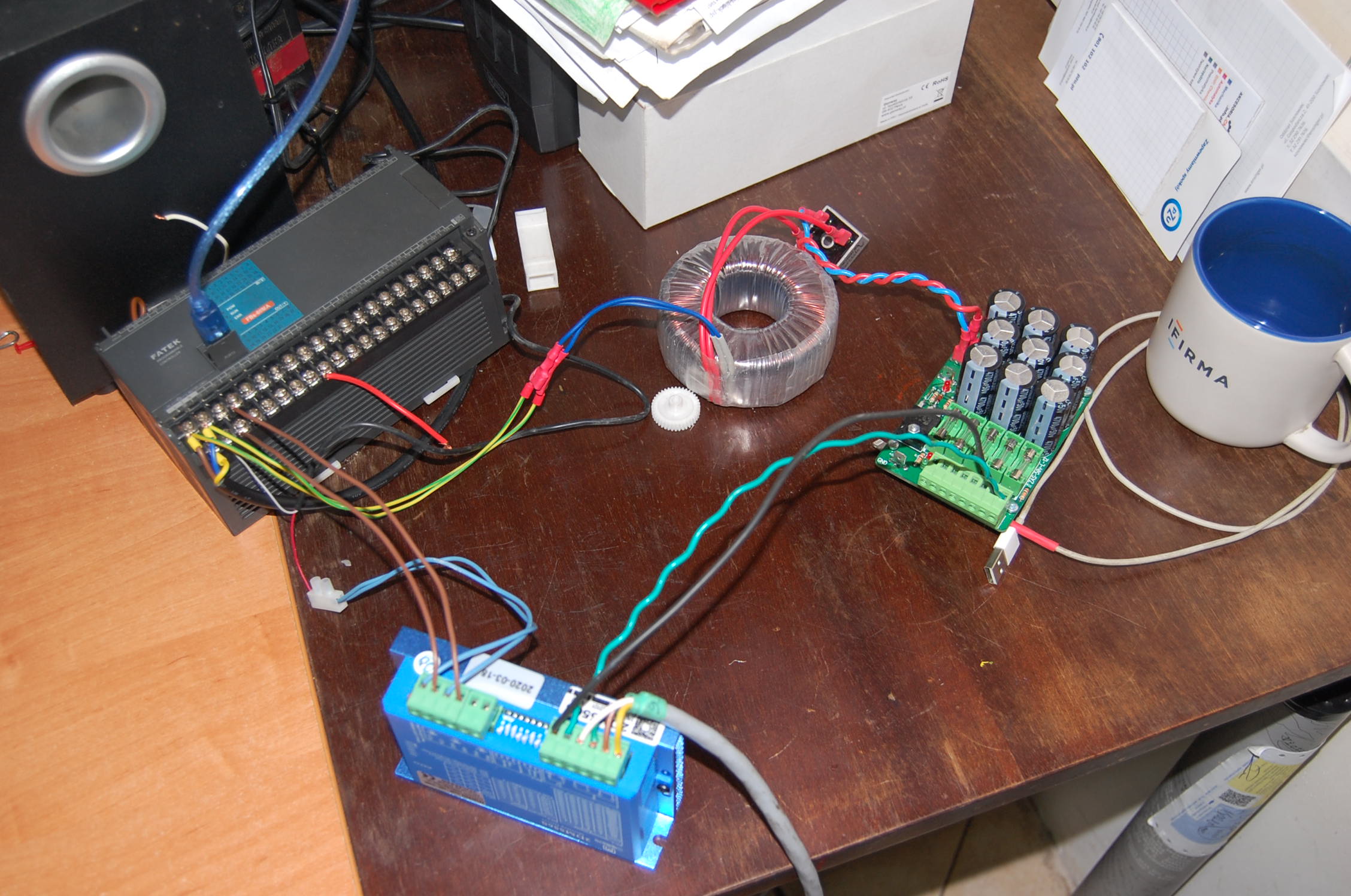

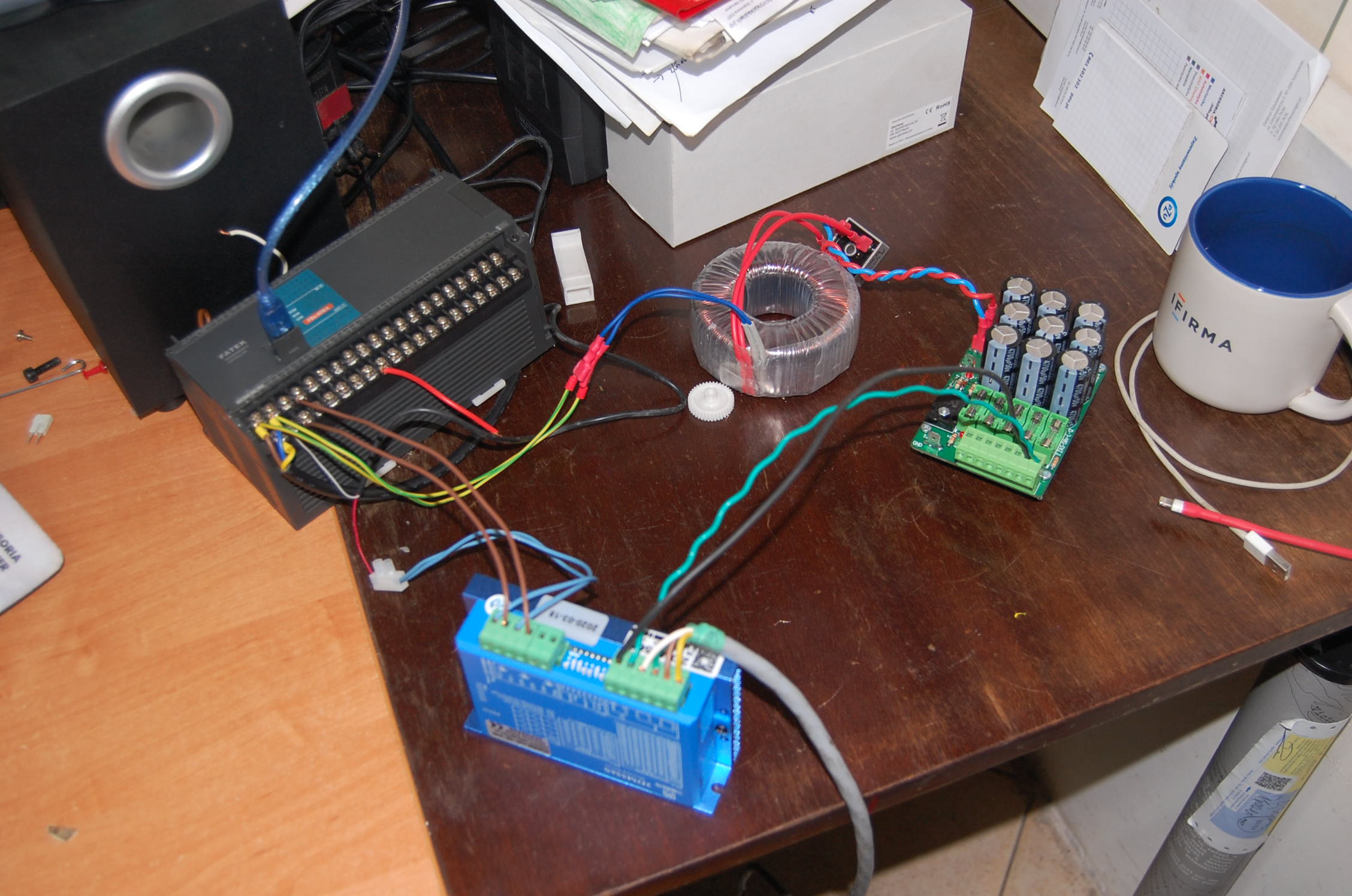

Post napisał: kamar » 28 kwie 2020, 18:55
No i przerwałem relaks :)
Połączone mam tak :
Obrazek Obrazek

Post napisał: TOP67 » 28 kwie 2020, 18:56
Masz cichą wersję sterownika. Pobaw się SW-1. Na filmie go nie widać. A może masz tam ustawiony self test?
Jak podłączysz silnik bez obciążenia, to odgłosy są takie same?

Halo, halo - tu Kamar młodszy. Syn w sensie.
Po podłączeniu bez obciążenia jest to samo.
Ten Fatek to jest FBs-40MA - nie jestem przekonany że on się do tego nadaje - terkotanie jest głównie z PLCa - jakby stukające przekaźniczki :)
Docelowo miał być kupiony mniejszy Fatek ale z szybkimi wyjściami - NM czy jak mu tam.
Ale zanim go kupimy wolałbym mieć pewność że to zadziała.

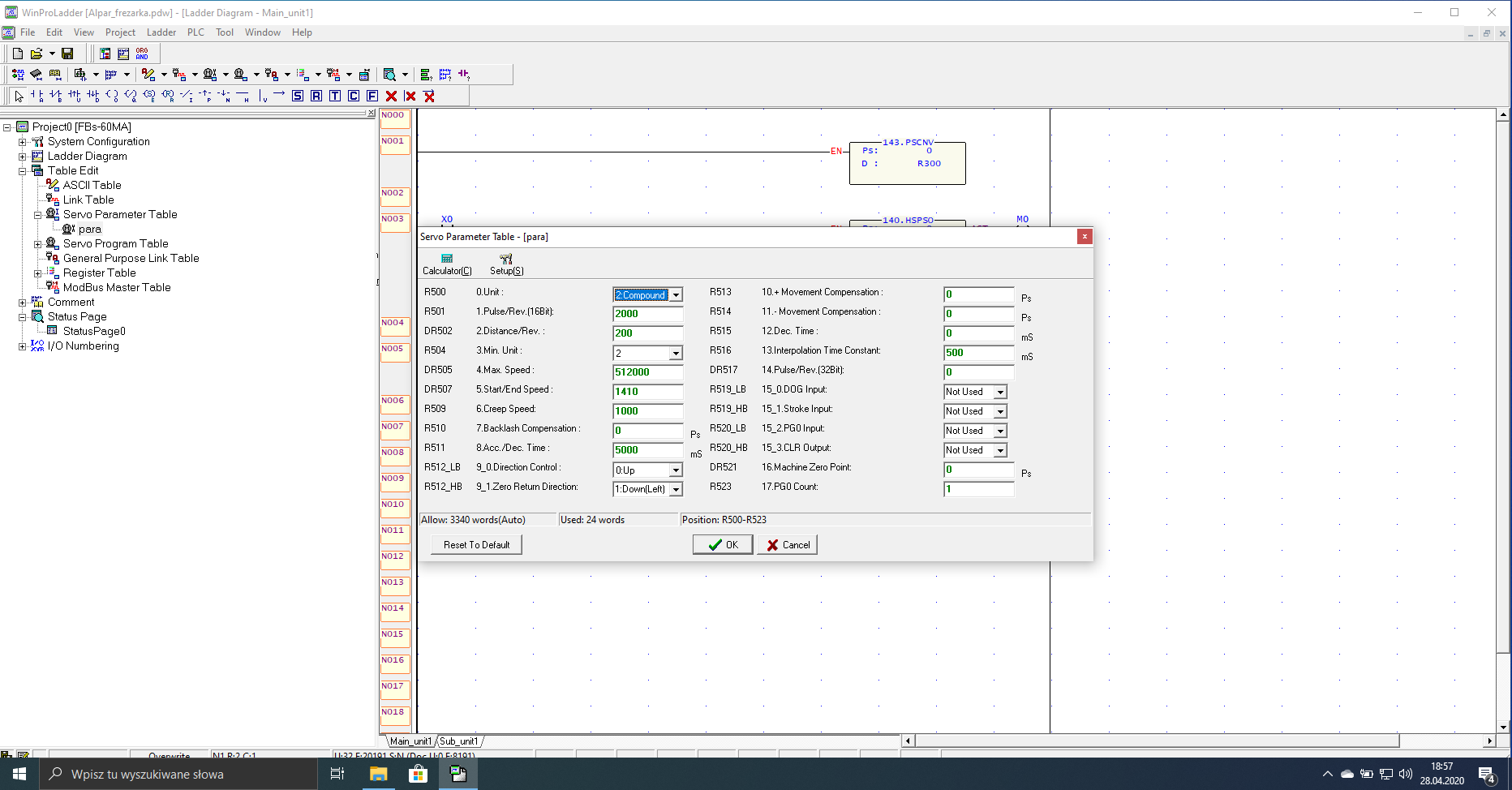

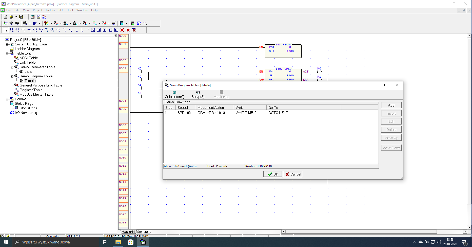

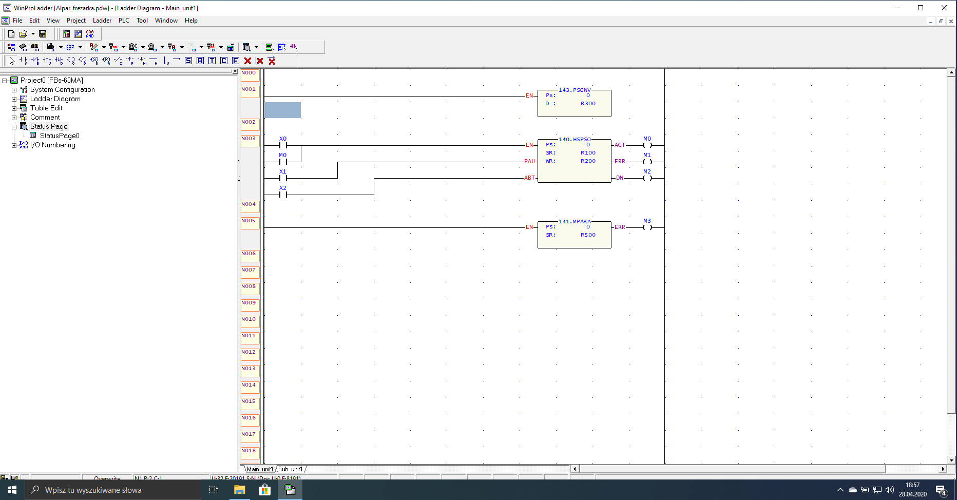

Wklejam zrzuty z ustawień Fatka - głównie posiłkowałem się instrukcją: http://www.multiprojekt.pl/ftp/fatek_st ... plc_PL.pdf
Ten PSCNV dodany w gescie rozpaczy i bez wpływu na lot rakiety :)
Ustawianie kroków na obrót ma wpływ na ruch, ustawianie prędkości raczej nie ma wpływu.
Jeżeli zadam ruch z prędkością 200 to silnik robi tylko klik i stoi. Przy prędkości 100 usiłuje jeździć.
Często rzuca mi też błędem że 'liczba kroków jest większa niż 255' - kod 36.
Nie mam pojęcia o co mu chodzi - ja bym chciał tych kroków robić dużo więcej :)

Post napisał: Daniu » 28 kwie 2020, 19:24
Może być MA tylko z wyjściami tranzystorowymi. MC i MN ma szybsze wyjścia i wbudowany zegar.
Na tym filmie jest wszystko co potrzeba żeby ruszyć krokowcem. Ale nie z wyjściami przekaznikowymi...

Post napisał: Daniu » 28 kwie 2020, 19:41
Podpowiem tylko ze jak masz przekaźniki to możesz je zmienić na tranzystory. W mutiprojekcie mi to robili, coś ok $5 od sztuki płaciłem, zmienili mi za friko. ale można tez samemu bo pasuja w te same miejsca, tylko trzeba lutowac. Z tego co pamietam 5khz chyba max można założyć.
