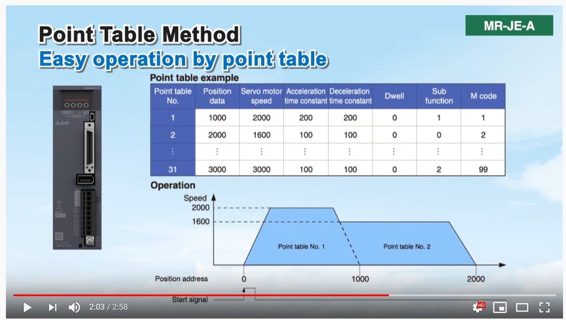

Jest jeszcze jedna możliwość, myślę że dosyć sensowna.
Serwonapęd z opcją programowania pozycji, np MR-JE-A (lub Yaskawa, Omron, Panasonic itp itd)
Dodane 1 minuta 13 sekundy:
Teraz widzę, że koledzy mnie uprzedzili, chyba czytałem tylko pierwszą stronę tematu.

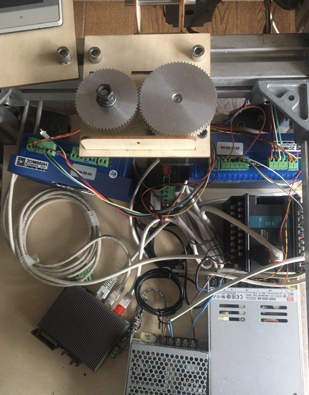

Post napisał: kamar » 28 kwie 2020, 17:14
Daniu pisze:
14 mar 2020, 09:48
Ja robiłbym to na plc i krokowiec.
Tak zrobiliśmy no i rwanie włosów z głowy (przenośnia :))
Za cholerę nie chce to jeżdzić normalnie. Niby kręci ale z warkotem
na parametry nie reaguje. Może ktoś ocenić co spieprzone ?
Czy komponenty nie takie ?
Może ktoś zaproponuje inne coby zadziałały ? Krokowiec tylko powinien taki zostać
resztę można zmienić.
Krokowiec 3Nm z przekładnią 1:10, napęd na listwę zębatą.

W jakim sensie nie reaguje na parametry? Jak zmienisz mikrokrok, to nie zmienia prędkości?
Warkot zwykle jest przy małym mikrokroku. Widzę ustawione 2000 impulsów na sekundę. A jak dasz 20000?

Post napisał: atlc » 28 kwie 2020, 18:15
Pokaż co tam w tabelach w PLC namodziłeś.
Ewentualnie wyślij mi wsad ze sterownika.

Post napisał: Daniu » 28 kwie 2020, 18:19
Takie coś robiłem tydzień temu na szybko i trzy osie działają bez problemu.
Jak zasilasz wejścia sterownika krokowca? Pomiędzy wyjściami fateka a wejściami sterownika, bo nie mogę się dopatrzeć...
