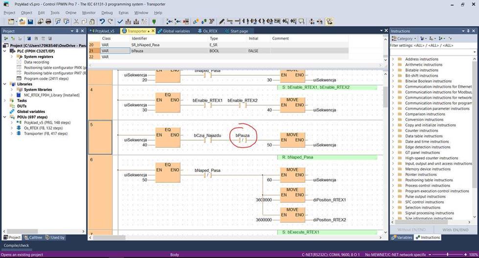

Co ma do tego krokowiec? Bldc tez trzeba jakoś sterować.
[/quote]
To spróbuj z poziomu wzmacniacza korkowca zrealizować funkcje z 1 postu, ja na swoich bldc nie potrzebuję PLC.

Ale do zrobienia całej sekwencji ruchów i tak potrzebujesz jakiś sterownik (wiem, można to pewnie na przekaźnikach zrobić)i tu właśnie plc to robi i ogarnia również impulsy krokowki.
Mniejsza z tym. Wszystko już jest skompletowane i ma działać. Wystarczy tylko to zaprogramować...
Cała sekwencje ruchów krokowca macie tutaj, tak?

Do 6 kroków (punktów dojazdu), potrzebuję tylko ewentualnie czujnika Home, żeby się wyzerował i wiedział gdzie ma zacząć. Współrzędne kroków, prędkości, przyspieszenia itd. ustawiasz na wzmacniaczu. Jeżeli chcesz je zmienić to albo po Ethernecie zmieniasz to z poziomu softu wzmacniacza, albo po rs 485 zmieniasz to z pulpitu, i tyle. Reszta to kwestia wprawy. Aktualnie BLDC a krokowiec to zupełnie inna epoka. Przyjmij że dobrej klasy BLDC to proste servo z rozbudowanym wewnętrznym sterowaniem za 1/2 ceny.

Ale mi chodzi o resztę, tzn elektrozawory do siłowników? Jak nimi sterować? Sterownik bldc je obsłuży? Druga sprawa to sterownik SK, z silnikiem krokowym kosztuje 250-300 zł. I do takich ruchów w zupełności wystarczy. Można to nawet na silownikach zrobić. Ale po co sobie utrudniać.

Krokowiec to jeżdzi właściwie jak powinien, problemem jest otwieranie i zamykanie elektrozaworów w odpowiednim momencie.
G-kodami bym to zrobił w dwie minuty ale mnie pokusiło :)

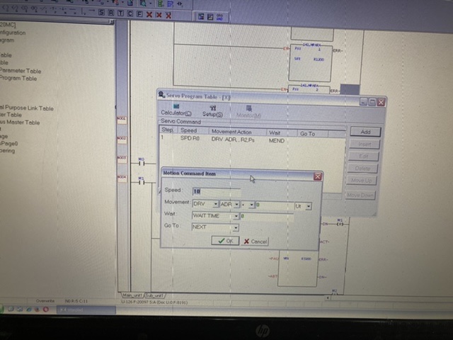

Masz w zalaczniku fragment programu napisany tak jak ci wcześniej pisałem (niestety nie jestem na komputerze gdzie mogę otworzyć gotowy program), Fatek powinien być identycznie programowany, sprawdź czy masz funkcję EQ, MOVE.
Posty w temacie: 22
Posty: 17328
Re: Serwonaped a PLC
#50
Post napisał: kamar » 06 sie 2020, 18:39
allegro8228 pisze: ↑
06 sie 2020, 18:18
Ewentualne zlecenie widzę tak :
Pobierasz wystawiony plik z Fatka ze wstępnymi ruchami i konfiguracją, określasz za ile możesz go przerobić aby działał
tak jak opisałem. Oczywiście na wartościach umownych i zmienialnych ! Po zaakceptowaniu ceny poprawiasz plik i przysyłasz, ja sprawdzam i płacę .
Fatek B1-20MJ2.
Plik mogę też przesłać na maila w formacie .pdw
