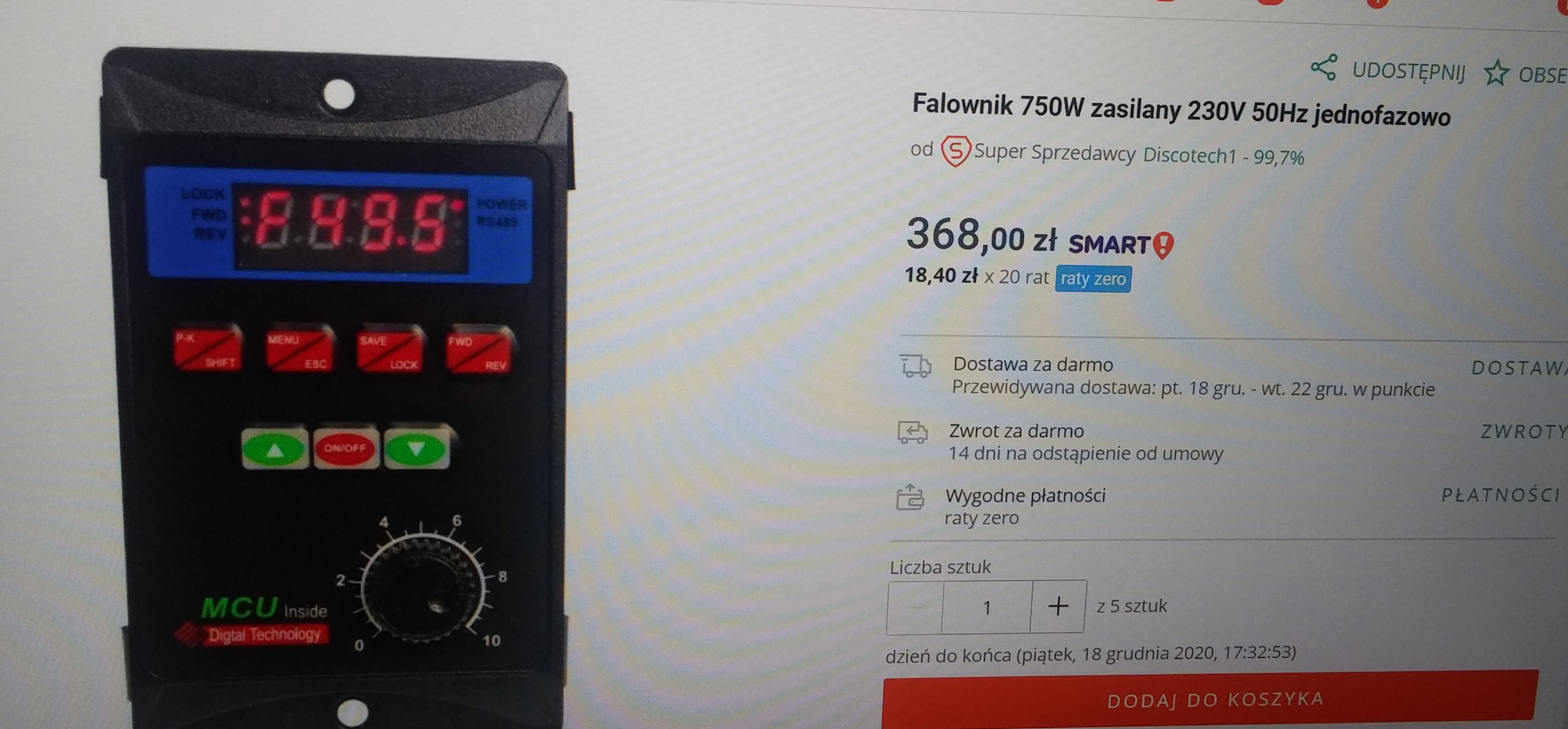

- 17 gru 2020, 14:32
- Forum: Toczenie / Tokarki Konwencjonalne
- Temat: Tokarka samoróbka
- Odpowiedzi: 61
- Odsłony: 6351
Re: Tokarka samoróbka
Słuchajcie, hit dnia! Piszę do sprzedawcy i pytam jaki to falownik, (Numer oferty: 9492782069) wektorowy czy skalarny i otrzymuję odpowiedź: "Niestety tego nie wiem" No koń by się uśmiał
Nawiasem mówiąc, na stronie jest bardzo dokładny instruktaż poglądowy, co gdzie podłączać, wszystko w kolorach - nawet niemota by sobie poradził. Na dodatek ma on funkcję zmiany kierunku obrotów. Może ktoś z Was potrafi rozszyfrować czy to skalar czy wektor?
- 17 gru 2020, 09:58
- Odpowiedzi: 61
- Odsłony: 6351
Ups. Jak byk pisze, że charakterystyka skalarna, a ja przeoczyłem
Czyli dobrze jest Was zapytać
Dzięki Roman 34
