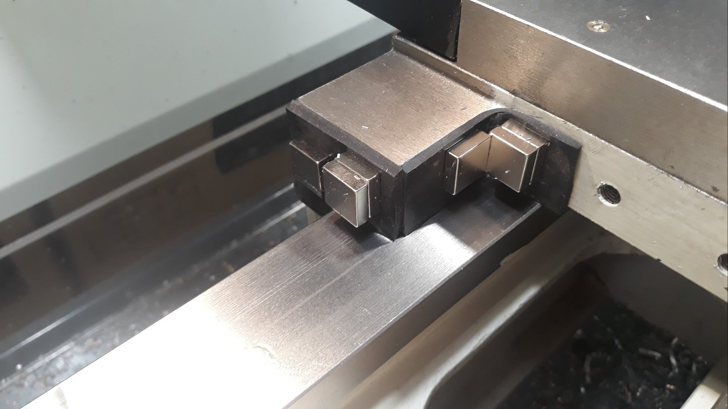

Wióry lecą....a że nie zawsze tam gdzie trzeba to trzeba szukać prostych ale skutecznych rozwiązań zapobiegawczych.
kawałek gumy i magnesy neodymowe. Łatwo założyć,łatwo zdjąć, nie przeszkadza w niczym,spełnia swoje zadanie chroniąc powierzchnie przed zarysowaniem wiórami które tam mogą wpadać.

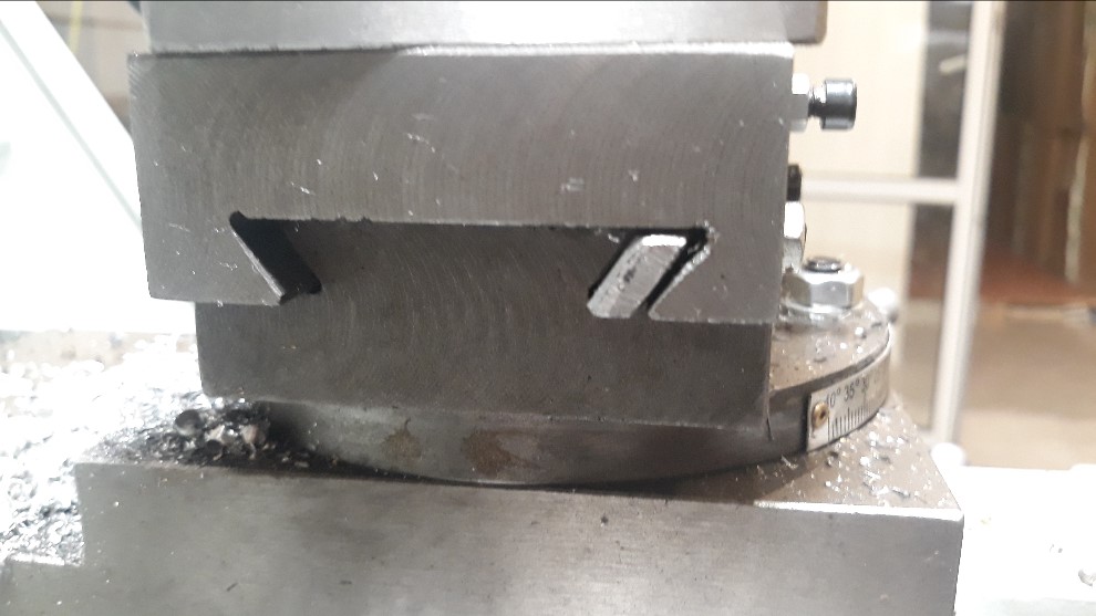

Taki widok i wątpliwości z tym związane: czy to ma prawo działać....?
W zasadzie listwa styka się tylko jedną powierzchnią z podstawą. Górą i dołem luz 0d 0,8 do 1mm.
Mogę zlikwidować luz dokręcając śruby regulacyjne ,ale dopiero po dokręceniu "na pałę" a w tym momencie kręcenie korbką staje się baaardzo ciężkie. Kiedy nieco poluzuję, cały układ buja się na śrubach regulacyjnych. Chyba listwa do dorobienia,co? Łatwo nie będzie więc wolę mieć pewność czy pakować się w dobre parę godzin precyzyjnej roboty i pracowitego dopasowywania nowego elementu.
Zacząłem już co prawda obrabiać materiał ( wałek żeliwny ) ,natomiast na razie stan zaawansowania prac jest niewielki.
