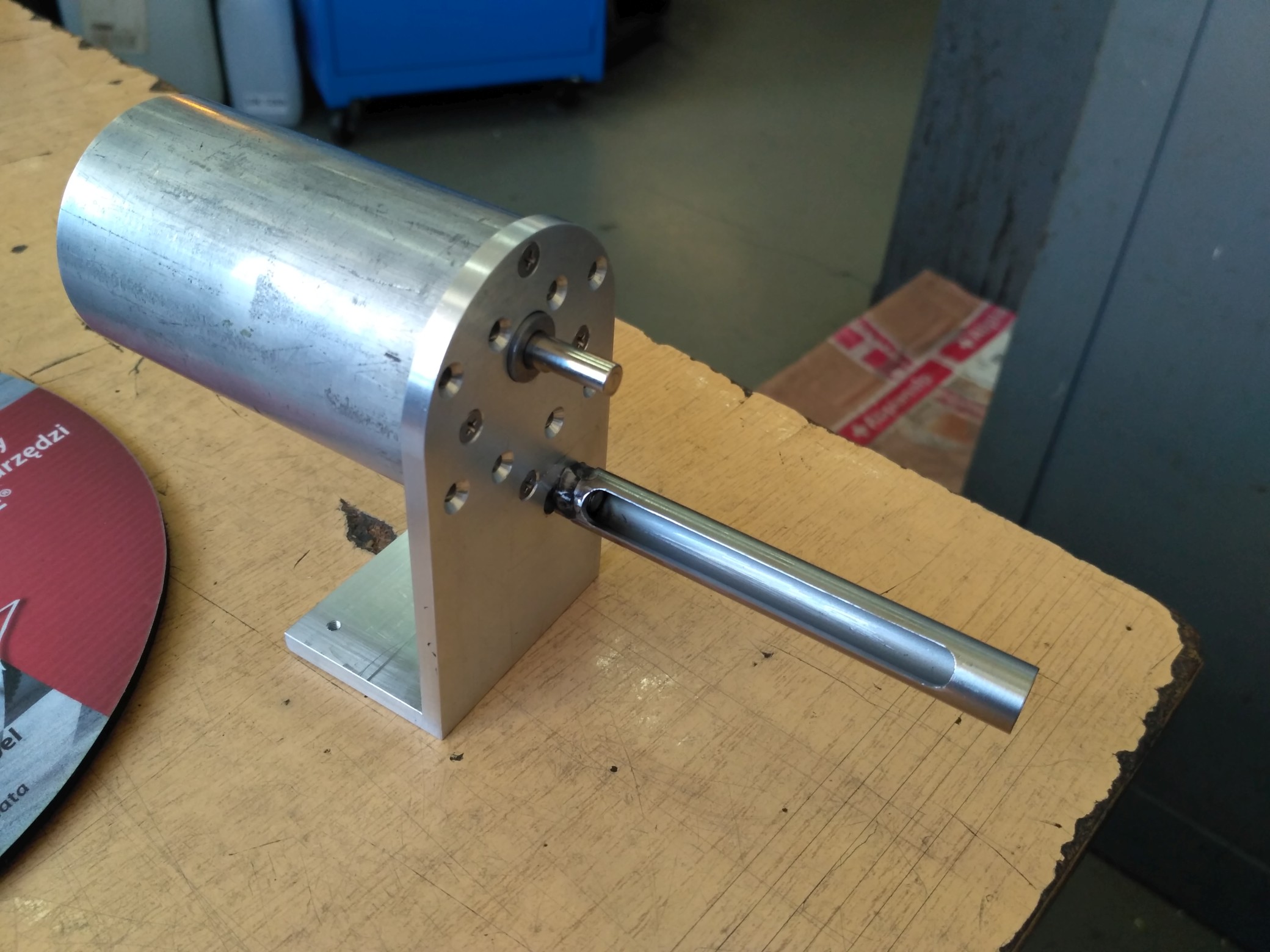

Re: Cnc oil skimmer
Można zrobić samemu...
Do tego dochodzi rolka aluminiowa na napęd i z kwasówki zagłębiona w chłodziwo. Pas skimmera kupiony gdzieś w internecie, w sklepie z pasami do skimmerów ;)
Buja się już drugi rok, 8h/dzień.
