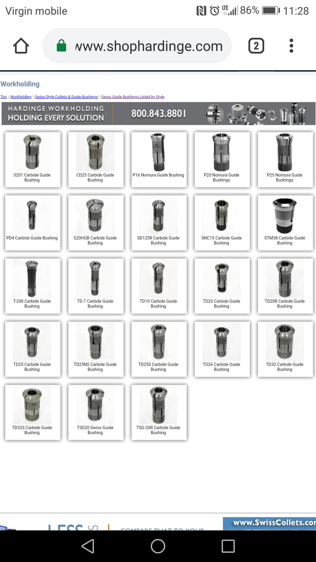

Znalazłem listę tulejek prowadzących. Po weekendzie sprawdzę, czy da się któryś z tych typów zaadaptować i kupić.
