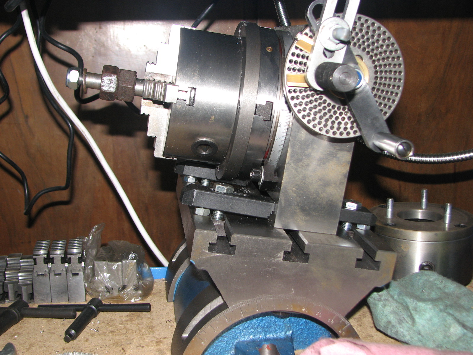

the.bear pisze:Tak więc jedyna opcja (ciasno) to wyfrezować coś na malutkie śrubki mniej więcej tak:
Zanim zaczniesz wiercić te otwory po śrubki, to podfrezuj czołem freza palcowego odpowiedniej średnicy płaskie kieszenie pod łby tych śrubek, może się wtedy okazać, że wcale nie muszą być aż takie delikatne bo cylindryczna powierzchnia tej nakrętki zniekształca wyobrażenie tego...
ja wierciłem otworki pod gwintownik przez całą grubość nakrętki,
jeśli gwintownik był wystarczająco długi(maszynowy) to jeszcze przed przecięciem gwintowałem oba otwory,
potem przecinałem nakrętkę,
i dopiero wtedy powiercałem otwory do przecięcia w części ściskanej na średnicę zewnętrzną gwintu śrubki.
A jak masz za krótkie gwintowniki, to przed gwintowaniem najpierw przetnij i powierć, wtedy wejdą głębiej...

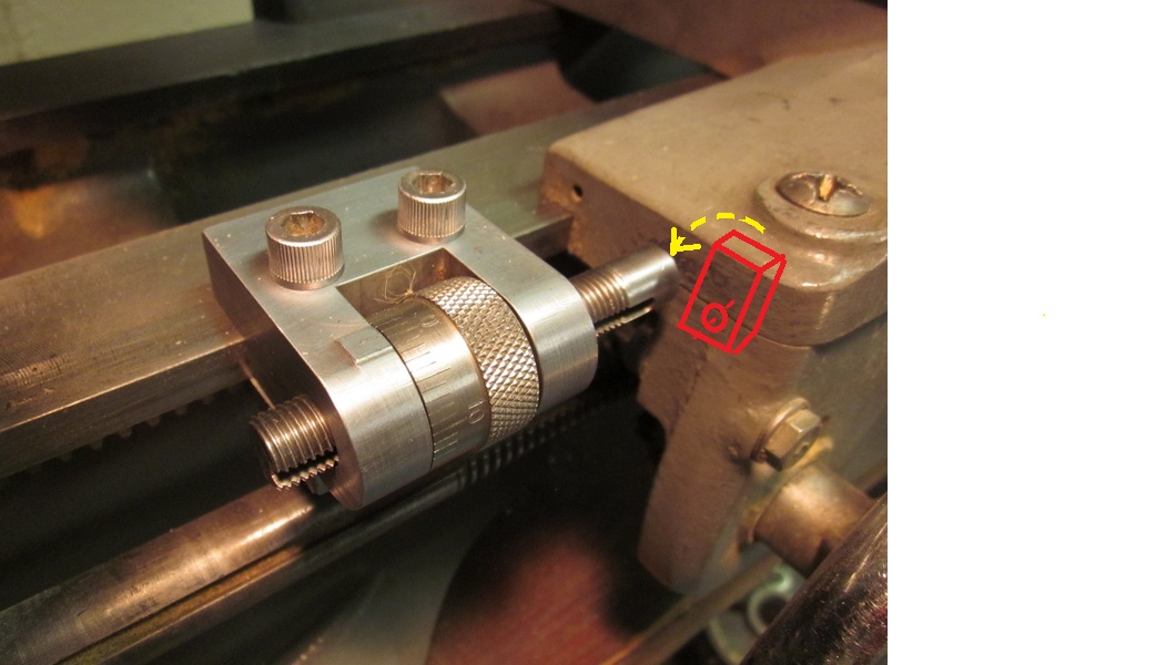

Też pomysłowo. Można też pójść jeszcze dalej, i zamiast blaszki na druciku w miejscu styku trzpienia zderzaka z suportem przymocować do suportu wahliwie/obrotowo kostkę lub blaszkę. Aby kostka nam nie uciekła z poziomego położenia może być w nim podtrzymywana np wystającym z suportu małym kołkiem, zatrzaskiem, lub po prostu sprężynką na swojej ośce.Duszczyk_K pisze:Ja jeszcze usprawniłem ten patent...
Albo pokusić się o zderzak rewolwerowy lub z odchylanym trzpieniem, i też nie trzeba blaszki trzymać...
http://mikesworkshop.weebly.com/multi-p ... -stop.html

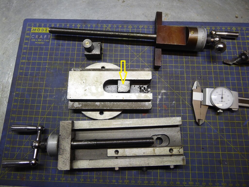

W tym okrągłym otworze w górnej części zdjęcia jest nakrętka trapezowa - wpadła wgłąb (walec przewiercony i nagwintowany), nie widzę tam opcji żeby jakiś luz wykasować...
Nie kolego, przypatrz się uważnie, to jest szufladka sanek narzędziowych a nie poprzecznych, śruba nawet nie sięga do otworu o którym piszesz, a poza tym jest to gwintowany otwór w talerzyku służący do wkręcania trzpienia dla osadzenia imaka narzędziowego(Multifix z drugiej strony szufladki)
Nakrętka została w korpusie jaskółki sanek na obrotnicy z których zsunąłeś tę szufladkę, będzie wyglądać podobnie jak to(tu to ta kwadratowa żeliwna kostka w która wkręca się śruba pokrętła, ale może być też okrągła lub podłużna)
Ona też nie miała kasowania luzu, dorobiłem tu nową z brązu ześciskowym kasowaniem luzu, to ta obok mniejszej
Cały pic z kasowaniem luzu na gwincie śruby polega na tym by naciąć nakrętkę tak by można jej obie części odpowiednio ścisnąć(rozeprzeć) śrubką/śrubkami jak na tym zdjęciu poniżej
Możesz to z powodzeniem zrobić ze swoją jeżeli tylko da się w nią wkręcić śrubkę/śrubki regulacyjne(najlepiej jeszcze przed jej nacięciem) nie zahaczając o główną śrubę
Podobnie możesz postąpić z nakrętką sań poprzecznych

the.bear pisze:Kolega doradza tutaj, żebym sobie zderzak na pryzmę dorobił zamiast konikiem blokować.
I słusznie, to jedna z przydatniejszych rzeczy na tokarce. Wystarczy nawet taki najprostszy

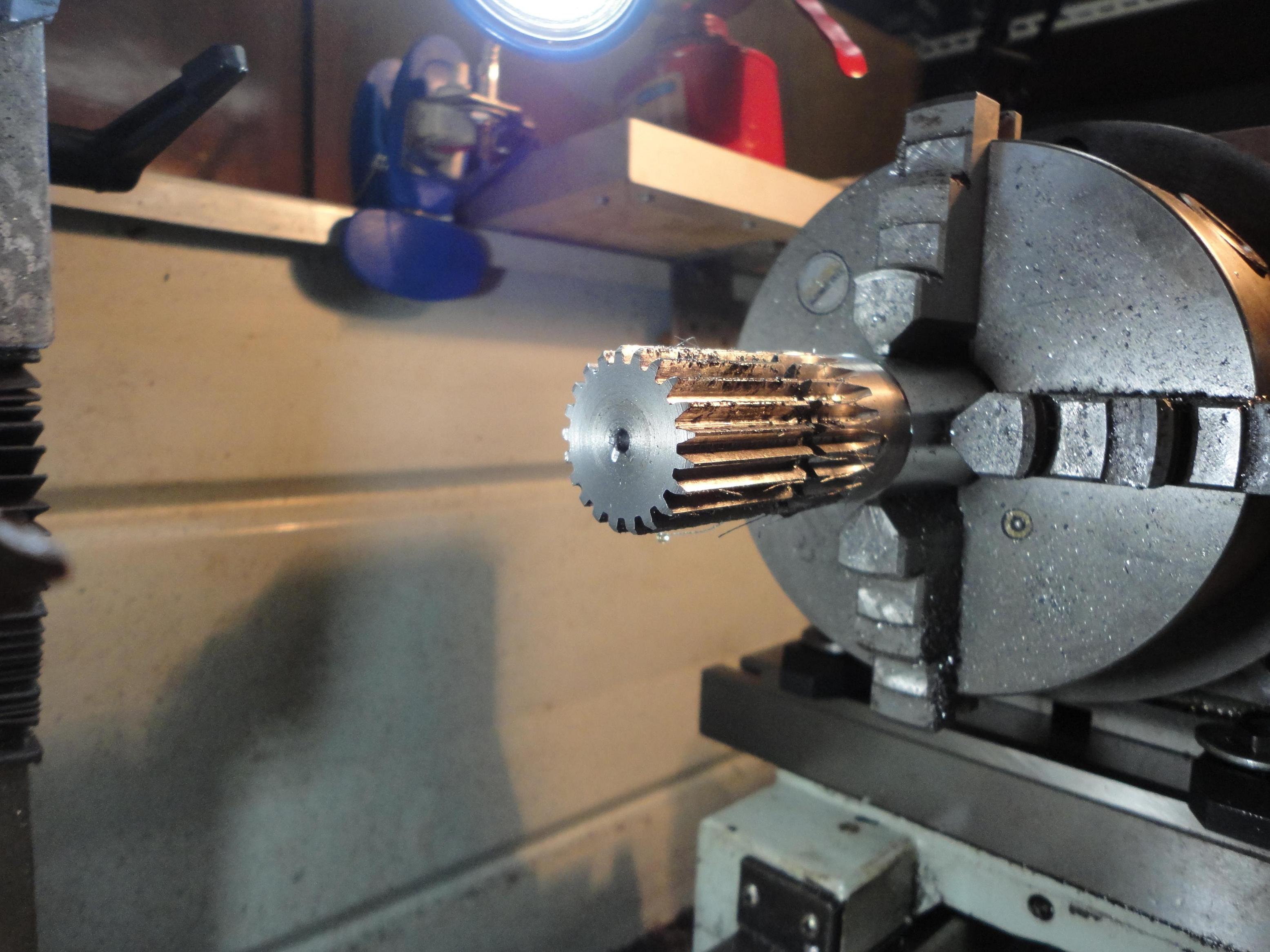

the.bear pisze:Przetoczyć wszystkie trzy (choinka), frezować od największego zęby i odcinać po jednym?
To będziesz musiał zrobić duże odsadzenia między nimi, (około połowa średnicy frezu, frez minimum ⌀56mm https://artykulytechniczne.pl/frez-modu ... -szt-.html ) żeby frezując jedno nie zahaczyć o drugie które ma inną ilość zębów i ich rozstaw kątowy. Moduł nie jest taki znowu duży, ja bym je frezował pojedynczo na zatoczonym do nich trzpieniu podobnie jak na mojej ostatniej fotce (tam akurat zęby skośne 10°, m=1,25)
the.bear pisze:Jeśli dobrze liczę, to moduł 1.75 i z55, z63, z72 to odpowiednio fi 99,75, 113,75 i 129,5.
Dokładnie tak, wedle przekształconego wzoru na moduł średnicę zewnętrzną liczę:
da = m x (z+2)
gdzie:
m = moduł zębów koła
da = średnica zewnętrzna koła
z = ilość zębów
Zawsze tak liczyłem i było Ok.
Frez nr 7 (z55÷134 https://darmet.com.pl/pl/fenes/622-frez ... towym-nfma)

Re: Wagner DCH160 - moja pierwsza tokarka
Steryd pisze:Wbrew pozorom robienie koła zębatego z wałka jest całkiem wygodne,
Zwłaszcza małych...
ale i "z krążka" nie problem..
