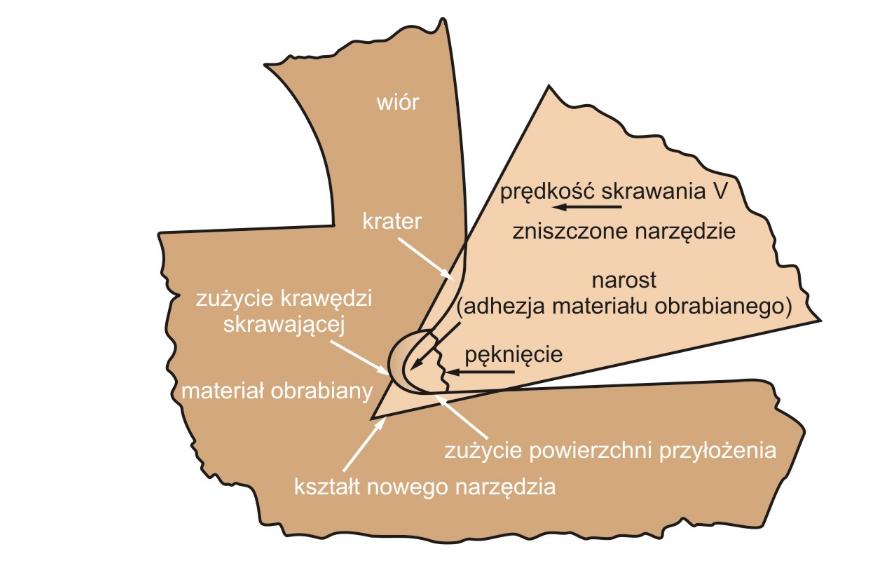

Post napisał: RomanJ4 » 28 wrz 2018, 11:07
malyex pisze: ↑
27 wrz 2018, 21:31
Też myślałem, że płytka do stali bez problemu poradzi sobie z alu, ale skoro stal wychodzi o.k., a alu nie, to pewnie coś w tym jest.
Inna sprawa, że aluminium tak wychodzi tylko na automatycznym posuwie, jak "jadę ręcznie" to problem znika. W stali na automatycznym i ręcznie wychodzi o.k.

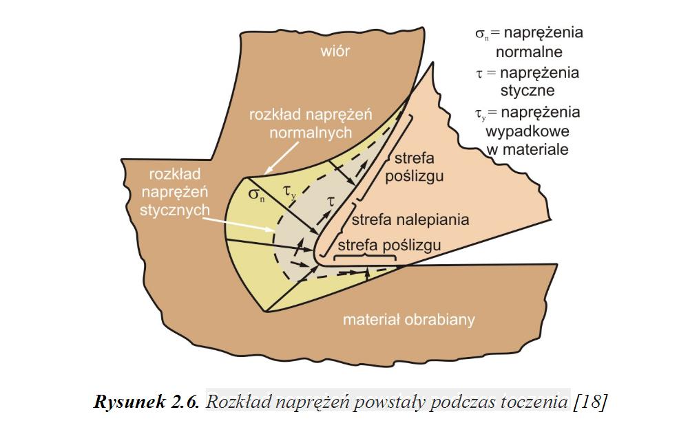

Oczywiście że jest. Kąt natarcia. Jak uważnie przeanalizujesz materiały ktore Ci podesłałem to sam zauważysz, że jakość powierzchni zależy w dużej mierze także od geometrii części skrawającej.
Duży kąt natarcia powoduje lepszy/szybszy spływ wióra. Smarowanie go jeszcze poprawia, i dodatkowo obniża temperaturę w obrębie tworzenia wióra co zmniejsza jego adhezję(przylepianie) do powierzchni ostrza w drugorzędowej strefie natarcia 2(strefie nalepiania i poślizgu) - a alu jest dość wredne pod tym względem
Obrazek Obrazek
Smarowanie także zmniejsza tendencje do powstawania powodującego żłobienie powierzchni i urywającego się co pewien czas (i tworzącego dropy - widać to na filmie) narostu.
A już bezwzględnie powinno się smarować przy głębokim przecinaniu, gdy usuwanie wióra ze szczeliny jest utrudnione a wraz z głębokością maleje prędkość skrawania Vc.
Z tego też miedzy innymi powodu(adhezja) stosuje się powlekanie ostrzy powłokami ją utrudniającymi (np tlenki glinu, tytanu, innych metali, czy ceramiką)
Reasumując - większy kąt natarcia zmniejsza opory skrawania, co wbrew temu co twierdzi kol. Avalyah jest bardzo ważne zwłaszcza dla obróbki na naszych małych maszynkach.

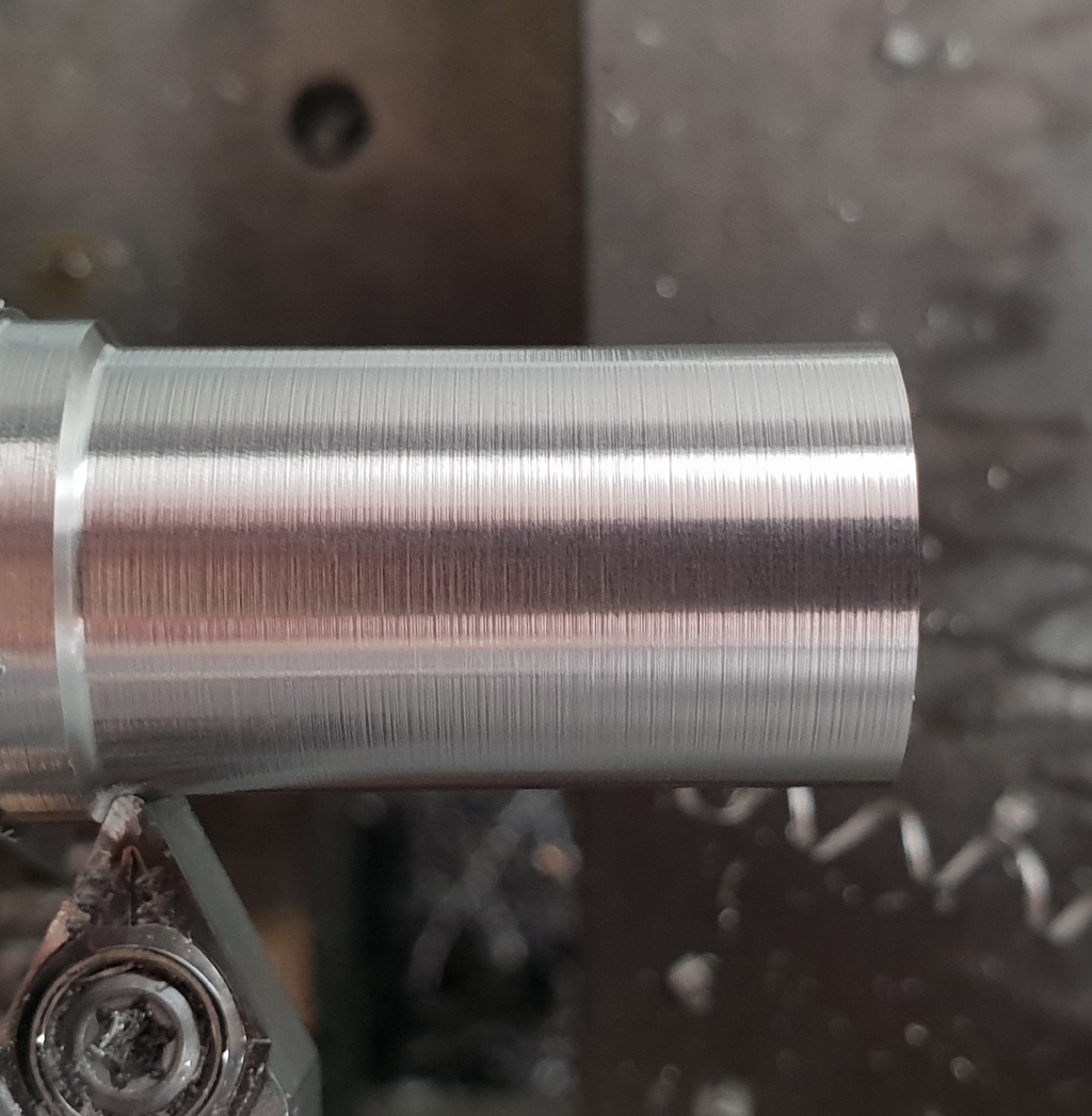

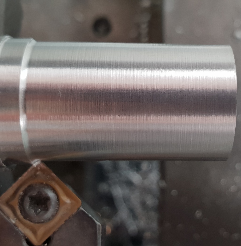

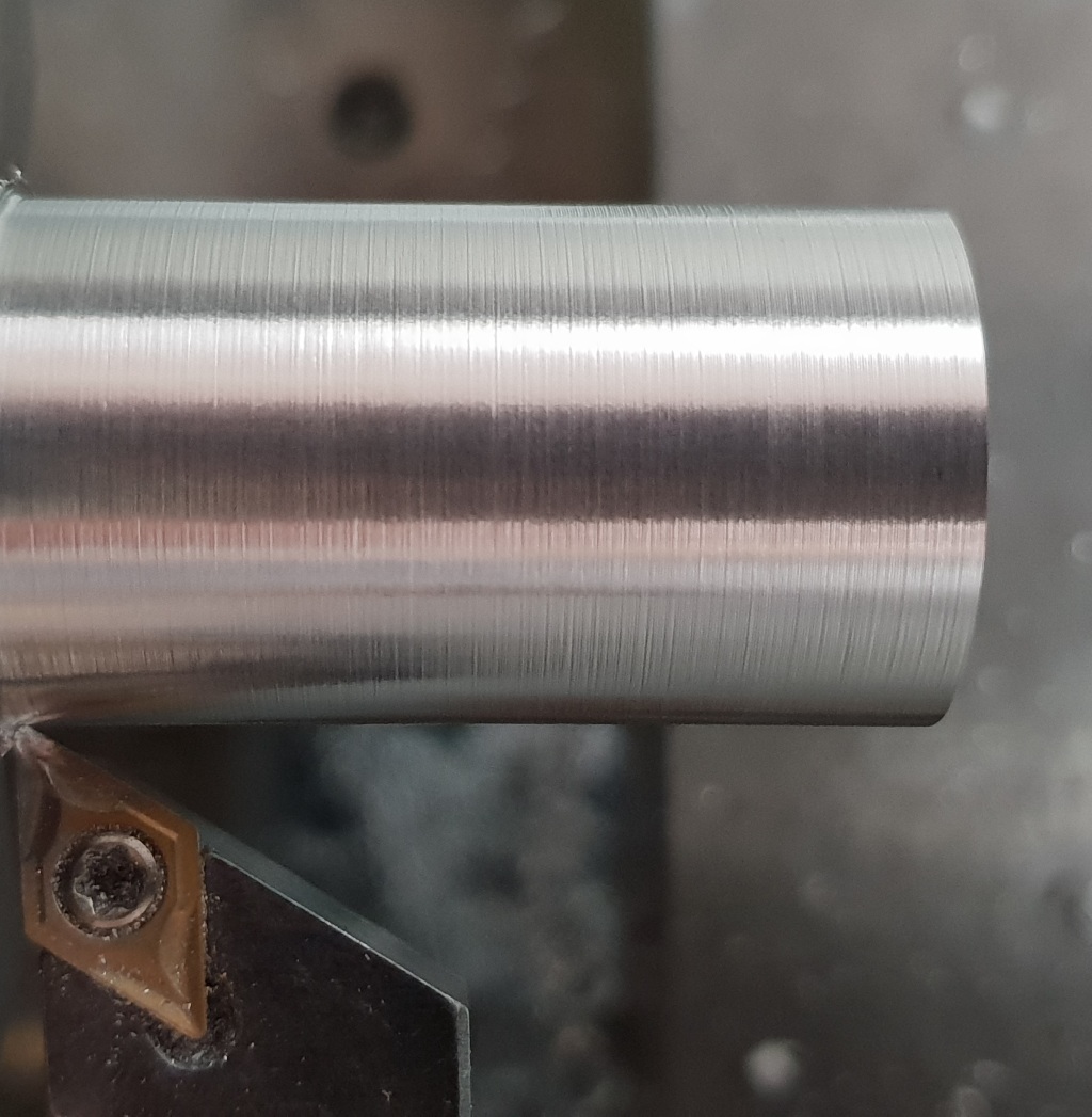

Post napisał: Avalyah » 28 wrz 2018, 13:18

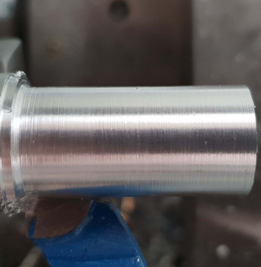

Rpm - 750
Posuw - 0.1mm/obr
głbokość - 0.5mm
Średnica fi20->fi16
Obrazek Obrazek Obrazek Obrazek
Proszę zwrócić uwagę, że zdjęcia są robione z bliska (pierwsza płytka to dcmt0702..), pod palcem powierzchnia wydaje się gładka, gołym okiem też wygląda ładnie. Ten ostatni nóż to prosto z pudełka, które dostałem z tokarką, chyba nawet nieużywany. Bez żadnego szlifowania :P A trzeci właśnie ma płytkę do aluminium i to nawet nie chińską.

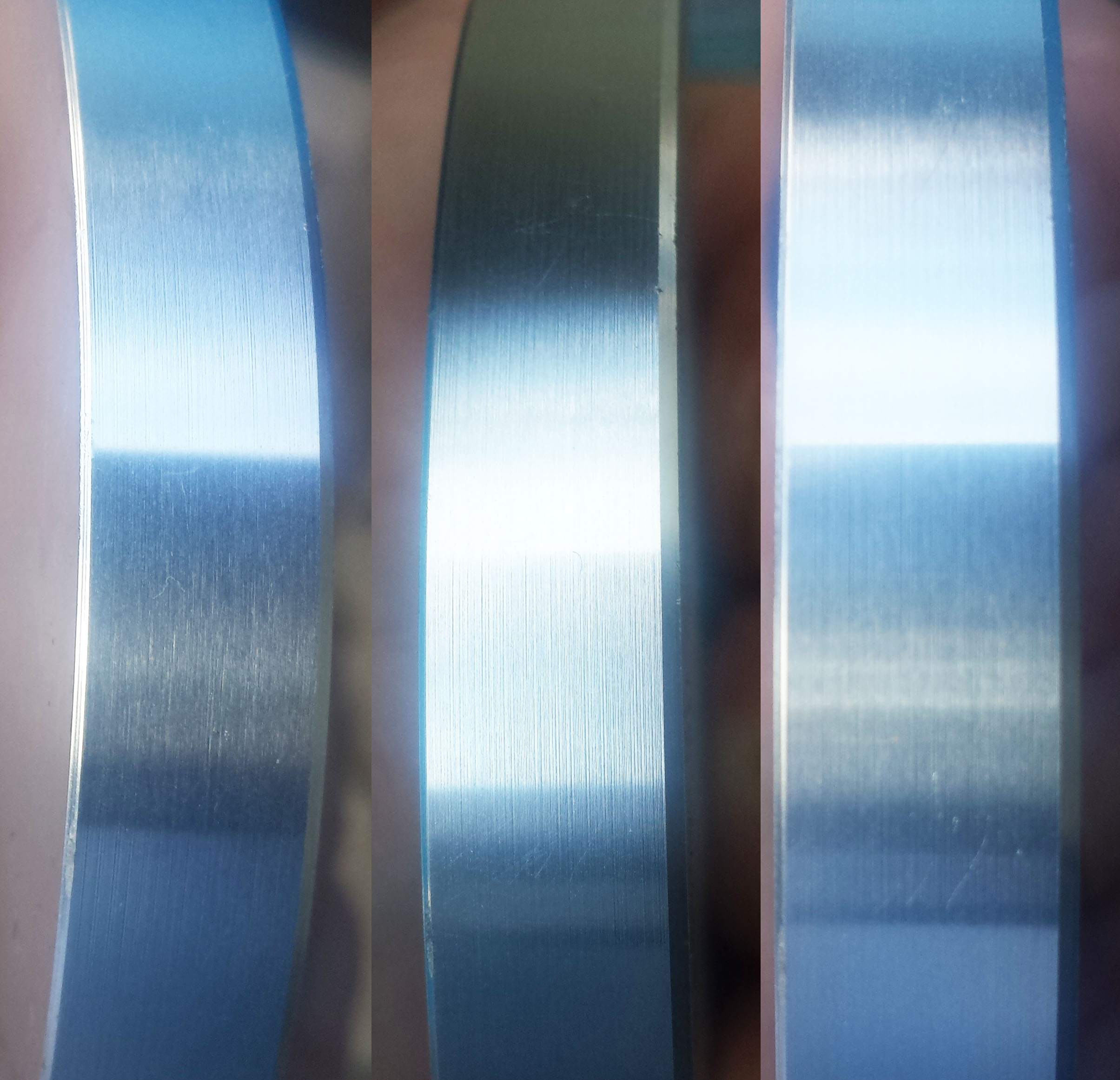

Post napisał: rdarek » 28 wrz 2018, 14:43
Avalyah pisze: ↑
28 wrz 2018, 13:18
Porównaj powierzchnię zrobiłem również z bliska (materiał nieznany parametrów nie pamiętam obroty chyba max) ten sam krążek co wczoraj tylko w innych ujęciach i zdjęcie zrobione za dnia
Avalyah pisze: ↑
28 wrz 2018, 13:18
jak dobrze widzę to ostrze masz w tej płytce ukruszone :wink:

Że ukruszona to raczej złudzenie, ale przyjrzę się jej dokładnie. Jak testowałem ją pierwszy raz to wnioski miałem podobne.
Zresztą, tutaj na celu było pokazanie, że różnicy wielkiej nie ma, a nie jak ładnie jestem w stanie zrobić :P Przecież to zależy też od innych czynników jak promień naroża płytki, posuw, obroty (u mnie bardzo małe), smarowanie. A porównanie jest na tych samych parametrach (no oprócz prędkości skrawania, bo każde następne na mniejszej średnicy).
Niemniej jednak byłbym wdzięczny, jakby Kolega napisał jakiej konkretnie płytki użył i jakich parametrów skrawania.

#29
Post napisał: rdarek » 28 wrz 2018, 17:25
Avalyah pisze: ↑
28 wrz 2018, 15:20
Fakt wielkiej różnicy nie widać a przy płytce dedykowanej do alu powinna być znacząca i doskonale widoczna
Autorowi tematu właśnie obecna jakość nie odpowiada patrz foto:
malyex pisze: ↑
27 wrz 2018, 11:35
Tak więc bardziej chodzi o to aby pomóc mu uzyskać jak najlepszą jakość a nie pokazać, że co byśmy nie robili wychodzi tak samo :wink:
