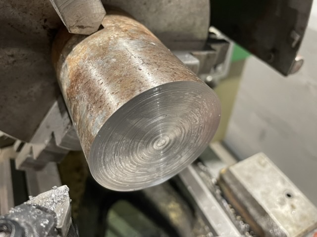

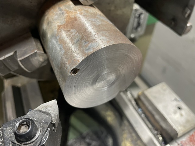

Dałem ok 500 obr , 0.5 zbierałem, posuw jakiś mały. Przesunęło sie 1.5 setki. Lepiej, ale nie idealnie.
Kolega doradza tutaj, żebym sobie zderzak na pryzmę dorobił zamiast konikiem blokować.
https://bearsgarage.pl/ftp/videos/IMG_8093_Suport.mp4

Hej.
Splanuj to w końcu na równo i wtedy mierz :evil:
Poza tym i nie wyłączaj obrotów zanim nie odjedziesz nożem.
Unikniesz wykruszenia płytki.
Widać że nie jest źle.
No i przy toczeniu węglikiem nie musisz polewać.
Nawet i czerwone wióry bywają - to samo z obrotami - nie żałuj sobie :mrgreen:

the.bear pisze:Może nie jasno się wyrażam. Jak zablokowałem sobie konikiem suport, to od czoła detalu wyszło mi ładnie płasko i zebrało 0.5mm z czoła. Jak tego nie zrobiłem, to potrafiło zamiast 0.5 zebrać mniej (powiedzmy 0.3) i odpychać suport od detalu, tak że na środku detalu było zebrane 0.1.
Przy lekkich suportach tak będzie na pewno, zwłaszcza jak skrawany wiór ma różną szerokość albo daje się duży posuw f i głębokość ap,
pukury pisze:Takie jechanie po powierzchni ciętej kątówką działa ja pukanie młotkiem - puk puk .
tu kolega pukury ma rację
the.bear pisze:No i gdyby czubek płytki był idealnie ostry, to można by powiedzieć, że z grubsza tyle.
Tylko, że płytka ma jakiś R (widoczny gołym okiem), więc na tym R rozkładają się też siły "odpychające".
to też może być przyczyna, bo duży promień zmniejsza wypadkowy kąt przystawienia ostrza Kr, ale to dopiero przy dużym promieniu rξ a małej głębokości skrawania ap
(rozkład sił /czerwone strzałki/ dla posuwu wzdłużnego, dla poprzecznego - odpowiednio)
Jest jeszcze jeden sposób by zapobiegać odsuwania się się suportu przy planowaniu - dociskać go w tym czasie ręcznie pokrętłem wzdłużnego przesuwu do ustawionego zderzaka.
A jak trzeba splanować i robić dodatkowo fazkę, to do planowania między zderzakiem a suportem zaciska się odp. grubą blaszkę, którą do fazowania wyciagamy. Zwłaszcza jak mamy planować i fazować serię detali. To planowanie i fazowanie robi się rogiem noża NNZc który ma duży kąt natarcia zmniejszający opory skrawania w porównaniu do płytek CCxx czy CNxx...

the.bear pisze:Kolega doradza tutaj, żebym sobie zderzak na pryzmę dorobił zamiast konikiem blokować.
I słusznie, to jedna z przydatniejszych rzeczy na tokarce. Wystarczy nawet taki najprostszy

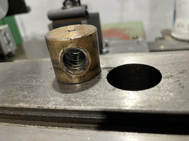

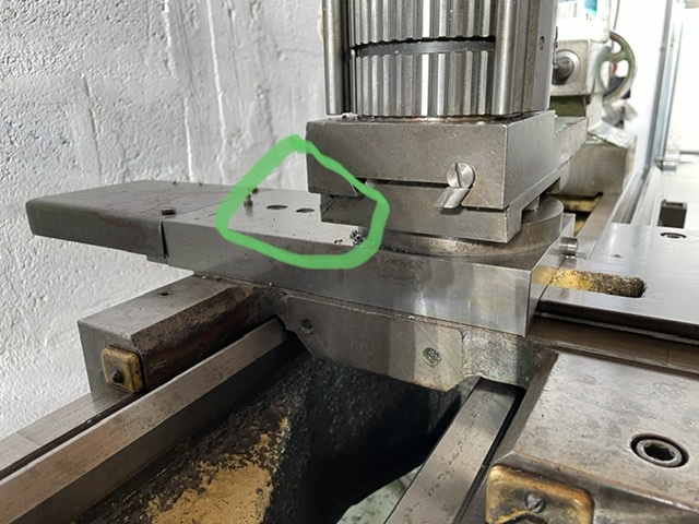

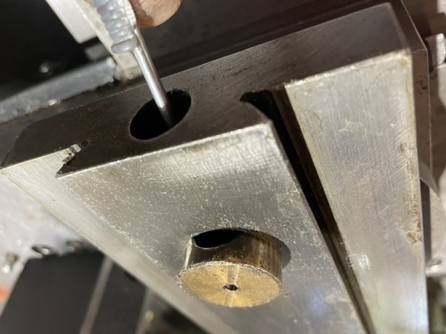

I jeszcze pytanie, bo u kolegi Romana widziałem sanki poprzeczne rozebrane ze śrubą z kasowaniem luzu...
Może z nomenklatury tokarkowej jeszcze słaby jestem, chodzi mi o to co mam posuw od i do detalu na skrzynce (ręczny, wzdłużny)
U mnie jest tak:
W tym okrągłym otworze w górnej części zdjęcia jest nakrętka trapezowa - wpadła wgłąb (walec przewiercony i nagwintowany), nie widzę tam opcji żeby jakiś luz wykasować... Czyli to nakrętka "jednorazowa"? Jak luz złapie to trzeba wymienić?

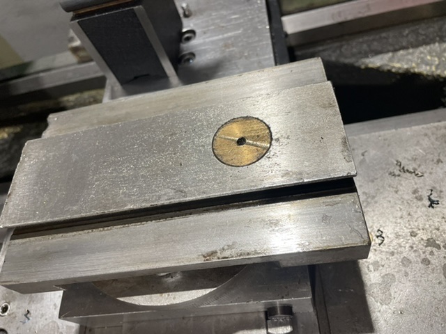

Nie kolego, przypatrz się uważnie, to jest szufladka sanek narzędziowych a nie poprzecznych, śruba nawet nie sięga do otworu o którym piszesz, a poza tym jest to gwintowany otwór w talerzyku służący do wkręcania trzpienia dla osadzenia imaka narzędziowego(Multifix z drugiej strony szufladki)

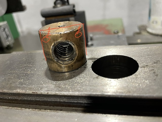

Nakrętka została w korpusie jaskółki sanek na obrotnicy z których zsunąłeś tę szufladkę, będzie wyglądać podobnie jak to(tu to ta kwadratowa żeliwna kostka w która wkręca się śruba pokrętła, ale może być też okrągła lub podłużna)
Obrazek Obrazek Obrazek
Ona też nie miała kasowania luzu, dorobiłem tu nową z brązu ześciskowym kasowaniem luzu, to ta obok mniejszej
Obrazek Obrazek
Obrazek Obrazek
Cały pic z kasowaniem luzu na gwincie śruby polega na tym by naciąć nakrętkę tak by można jej obie części odpowiednio ścisnąć(rozeprzeć) śrubką/śrubkami jak na tym zdjęciu poniżej
Możesz to z powodzeniem zrobić ze swoją jeżeli tylko da się w nią wkręcić śrubkę/śrubki regulacyjne(najlepiej jeszcze przed jej nacięciem) nie zahaczając o główną śrubę
ObrazekObrazek
Podobnie możesz postąpić z nakrętką sań poprzecznych
A tu masz rację, chyba zmęczony bylem. Fakt, została w korpusie. Dalej jest to wałek, który dość ciasno w ten korpus wchodzi. Zdejmę i zobaczę czy da się to naciąć i skręcić tak, żeby weszło na swoje miejsce. Dzięki za podpowiedź jak to zrobić.
Na poprzecznych mam kasowanie luzu (od góry są dwie śruby imbusowe - jedna w fasolce, można je zbliżyć do siebie i skręcić aby luz wykasować).

Co do nakrętki sanek imaka to wygląda to tak:
Tak więc jedyna opcja (ciasno) to wyfrezować coś na malutkie śrubki mniej więcej tak:
Tylko jak to dziś wyciągałem, to sprawdziłem i ten luz na nakrętce bezpośrednio jest dużo mniejszy niż myślałem. Większy jest zdecydowanie przy korbce. Coś tam bylo grzebane. Muszę tam zajrzeć.

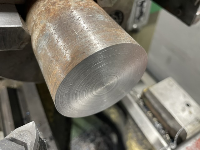

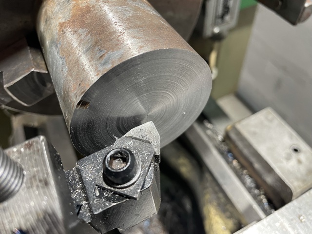

A wracając do planowania. Przybrałem dziś 0.5mm, bez chłodzenia, 560 obrotów i posów jakieś 0.05 na obrót.
Bez blokowania wyszło tak:
Później zablokowałem konikiem:
Kapkę nóż do góry podniosłem:
I jeszcze z chłodziwem:
Czemu te pręgi tak wychodzą?
Złe parametry skrawania? Luz na sankach imaka? Zła płytka?

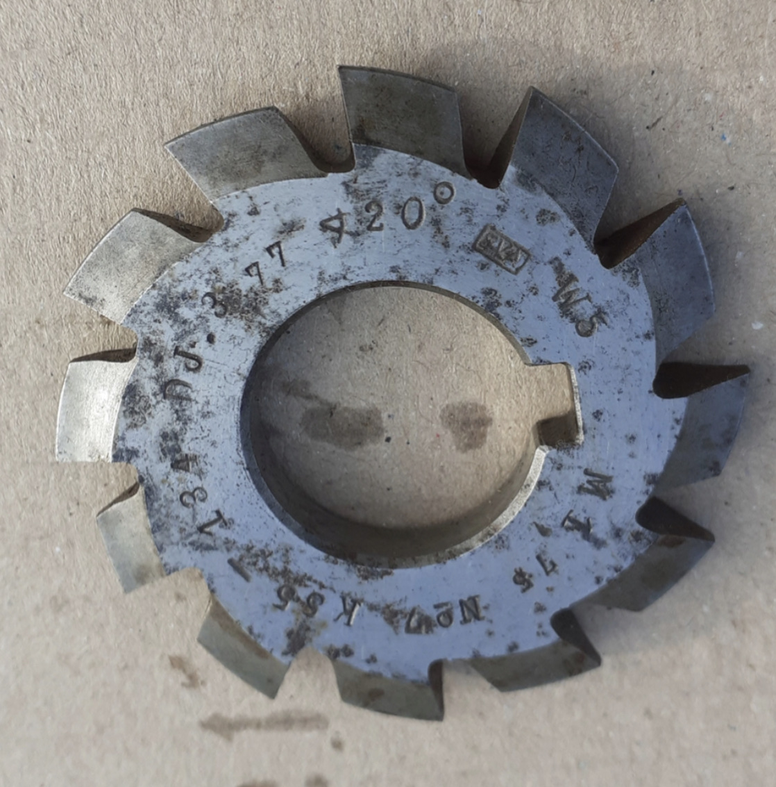

A No i frez przyjechał do kół zmianowych. Muszę pomierzyć i zamówić materiał i do frezarki Obrazek :-)
