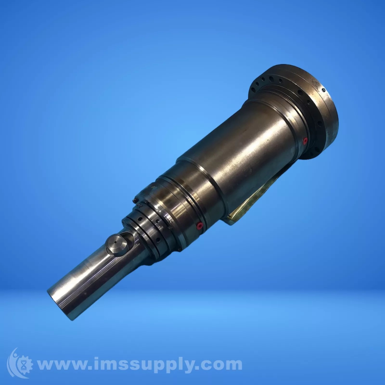

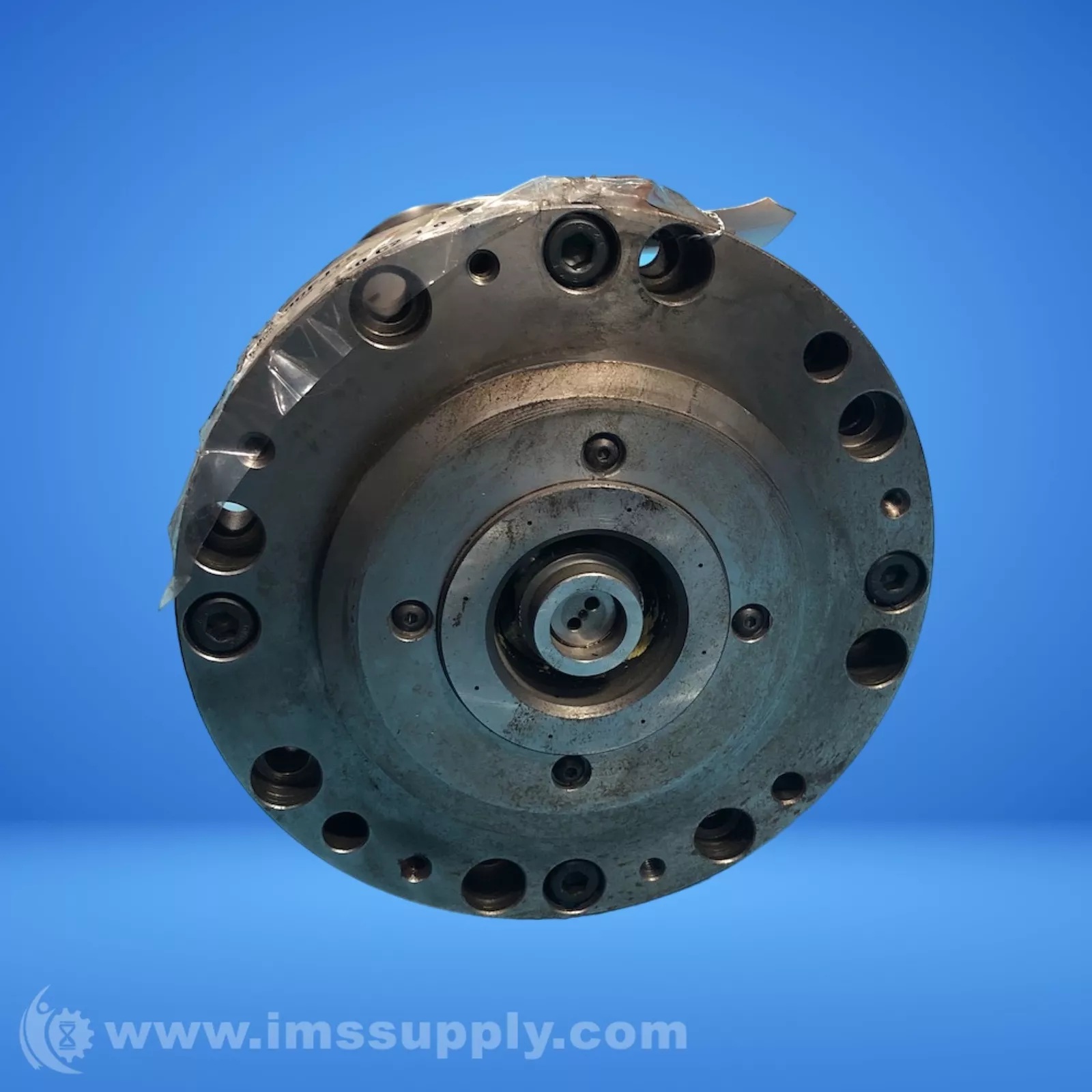

mam do zaaferowania wrzeciono z automatycznym systemem wymiany narzędzia.
Stożek wrzeciona to KM63, powiedzmy że coś podobnego jak HSK-T63, gdzie na plus tego rozwiązania względem HSK są trochę lepsze parametry a minusem mniejsza popularność rynku.
Stan: Nieużywane, niemontowane w maszynie, ale chwilę na półce na pewno posiedziało.
Cena za sztukę: 4000zł + vat. FV.

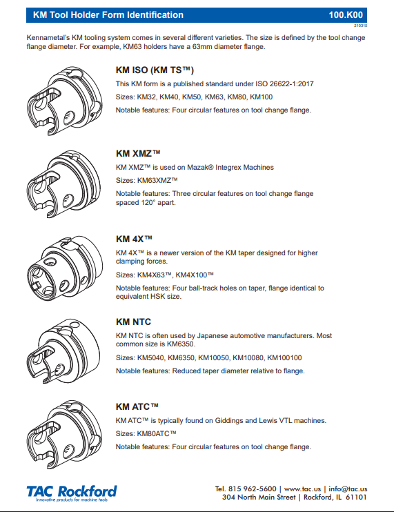

Pierwszy raz w życiu widzę aby wrzeciono miało taką końcówkę! To jest stożek z Kennametal. Mam takie oprawki, ale najpierw jest przejściówka z HSK63 na to coś. Myślałem, że to tylko system, który stworzył Kennametal do swoich tokarskich narzędzi składanych. A to niespodzianka. Widzę też, że oprawki z tym stożkiem są droższe od pieniędzy!

Podejrzewam, że może być do jakiegoś centrum tokarskiego z wrzecionem frezującym, które może też łapać narzędzia do toczenia. Ponoć oprawki KM właśnie w takim zastosowaniu lepiej się sprawdzają niż HSK (takie informacje krążą w internecie, nie jest to moje własne doświadczenie).
Widziałem że są Mazaki integrex z wrzecionami z takim stożkiem.

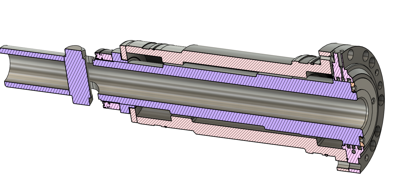

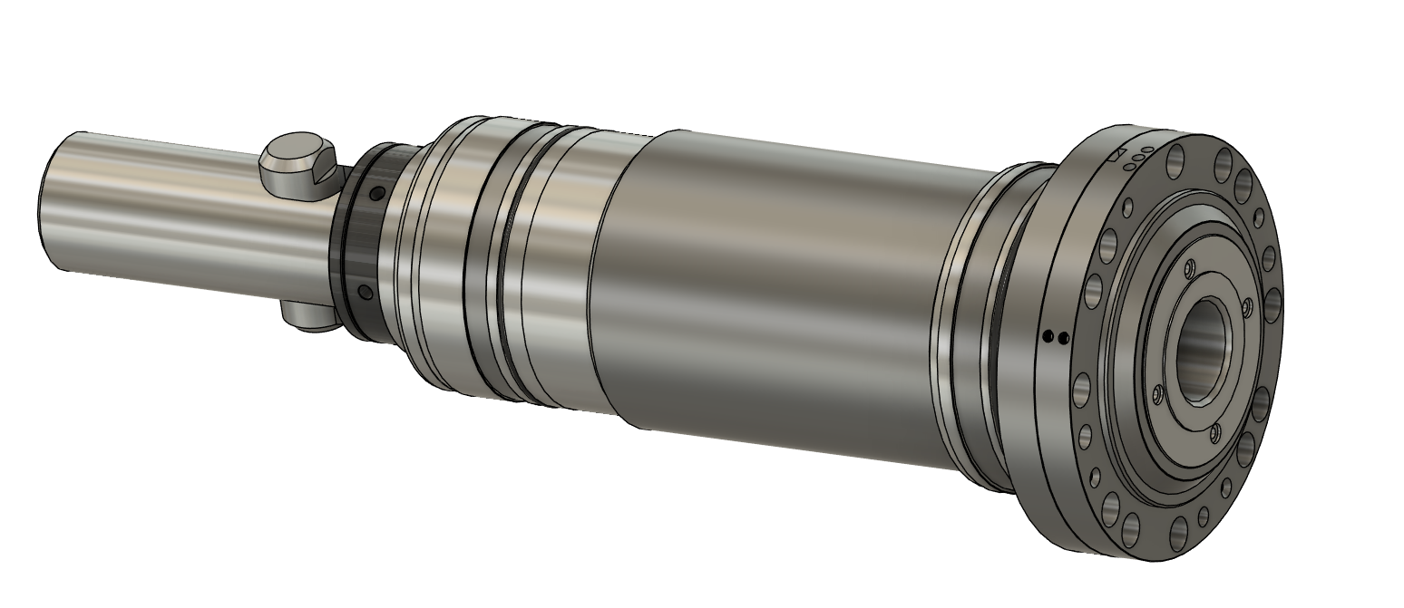

Całe to wrzeciono jest bardzo ciekawe swoją drogą, wał wrzeciona nie jestem monolitem - końcówka ze stożkiem jest osobnym elementem i jest dokręcana do wału. Możliwe też, że posiada w sobie wybudowany hydrauliczny zaciąg narzędzia a wtedy pojawia się pytanie po co ten poprzeczny drążek? Czyżby to wrzeciono miało jeszcze wbudowany system do blokowania wału w określonych pozycjach kątowych? Może mi się uda za parę dni przyglądnąć temu dokładnie.

To żadna reklama, a jak już to raczej antyreklama. Z tego co widziałem to żaden z dużych producentów oprawek, nie produkuje oprawek z tym stożkiem. Podejrzewam, że powodem może być to, że Kennametal nadal ma patent na to rozwiązanie. Mazaki Intergrexy były na pewno wypuszczane ze stożkiem PSC czyli stożkiem od Sandvika. Nigdy nie słyszałem żeby miały interfejs jak powyżej.
