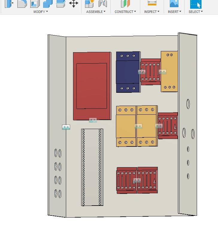

Nazbierało mi się trochę poprzerabianych maszynek z różnymi prostymi szafami.
Parę styczników, zabezpieczeń montowane w miarę potrzeb.
Niby proste i wszystko widać ale przydałyby się schematy połączeń, choćby dla potomnych :)
I tu pytanie - jest jakiś prosty programik do rysowania takich połączeń ?

Post napisał: kamar » 03 gru 2020, 22:34
Bez spinania, płacił to ja za takie cóś nie będę , najwyżej nie zrobię.
Puki co kombinuje na Fusionie może coś wyjdzie. Elementy już mam :)
atlc
Posty w temacie: 16
Re: Schematy szaf sterujących
Post napisał: atlc » 03 gru 2020, 22:39
A wiązki jak? Umęczysz się.
Posty w temacie: 22
Posty: 17209
Post napisał: kamar » 03 gru 2020, 22:42
Chyba nie bardzo, rozbije układy na różne szkice i powinno być dość czytelnie.
Tu akurat robię nową więc przetestuje.

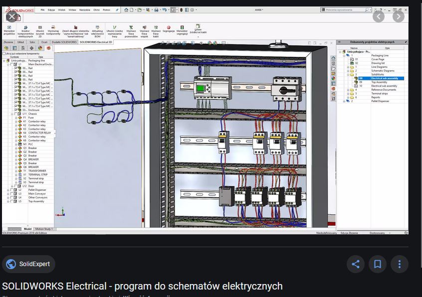

Solid to widzę ma nakładkę

Post napisał: atlc » 03 gru 2020, 22:49
W normalnym cadzie elektrycznym wybierasz sobie np. linię 3f+n+pe i ciągniesz między aparatami z zachowaniem koloru żył. Masz poziomy potencjałów, automatyczne generowanie oznaczników na przewody, więc jak robię szafę, to eksportuję listę oznaczników do excela, to na drukarkę do koszulek termokurczliwych i gotowe oznaczniki na przewody.
Tak samo naklejki na aparaty i złącza.
