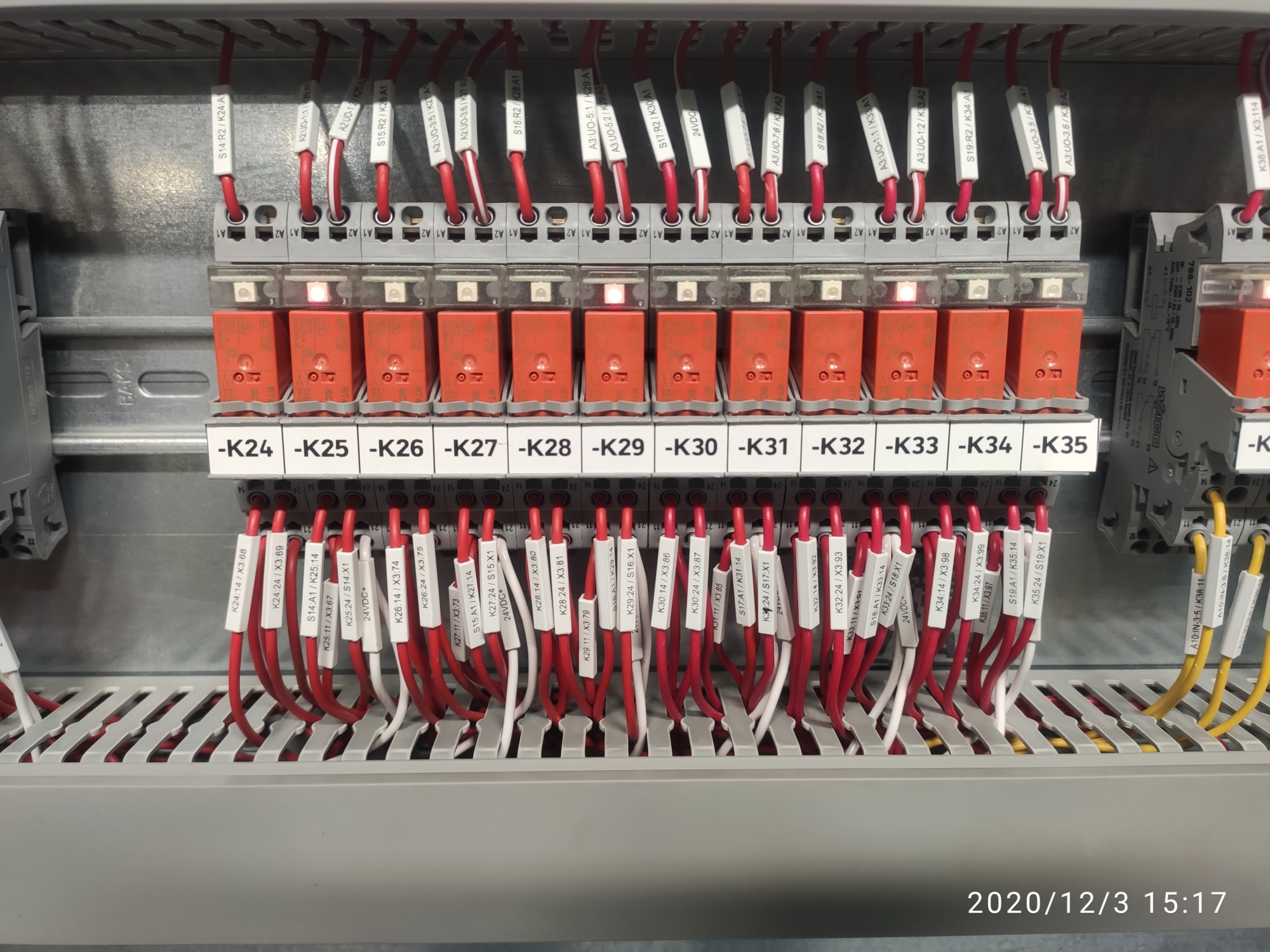

Znam RHINO, ale na codzien używam:
WAGO Smart Printer
I Weidmueller PrintJet Advanced
atlc
Posty w temacie: 16
Re: Schematy szaf sterujących
#22
Post napisał: atlc » 04 gru 2020, 12:11
Fajne maszynki jak ma się sporo szaf do zrobienia.
Przy budżecie amatorskim lub kablowaniu jako poboczna część pracy to Dymo czy Brother wypada bardziej uniwersalnie, kable oznaczysz i teściowej weki :D
Tyle że jak jest dużo do oznaczenia to eksploatacja zaczyna być droga.

Zajmuje się głównie prefabrykacją szaf więc to podstawowe maszyny u nas.
atlc
Posty w temacie: 16
#24
Post napisał: atlc » 04 gru 2020, 14:40
Wiem wiem, byłem u Ciebie kiedyś, ładną robotę robisz, szacun :)

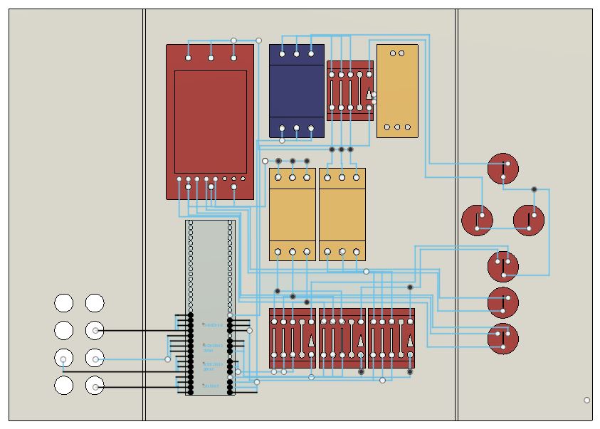

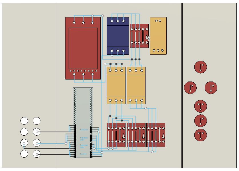

Post napisał: kamar » 06 gru 2020, 08:23
antybeton pisze: ↑
05 gru 2020, 22:18
Nie no, fajnie opisane.
Super sprawa na większych szafach, zaoszczędzi kiedyś komuś wiele nerwów :)
Do moich szafek to byłaby jednak lekka przesada. Poza tym sprawa dotyczy szafek już wykonanych a bez schematów. Moje wypociny na Fusionie pozwolą w przyszłości (oby dalekiej) naprawić.
Całość jeszcze bez opisów:
Przełączane szkice na obwody:
Obrazek Obrazek

Post napisał: antybeton » 06 gru 2020, 10:37
Fajne dzieło artystyczne, tyle że mało czytelne. Trochę przypomina mi taki program do malowania "schematów" Fritzing.Obrazek Schemat elektryczny to nie tylko szafa ale też różnego rodzaju aparatura na maszynie. Cały taki obraz urządzenia namalujesz? Bez oznakowania końcówek? Nie, zdecydowanie zła to droga.

Post napisał: kamar » 06 gru 2020, 10:48
antybeton pisze: ↑
06 gru 2020, 10:37
To jakie proponujesz rozwiązanie ? Rozebrać te dwadzieścia parę szafek i oznaczać końcówki rysując jednocześnie schemat ?
Wybacz, ale nie skorzystam :)
A "dzieło" na tyle czytelne , że zaczynam go realizować i problemów nie widzę :)
Dodane 23 minuty 14 sekundy:
antybeton pisze: ↑
06 gru 2020, 10:37
I to jest chyba to czego potrzebuje :) Już go instaluję .
Dodane 29 minuty 21 sekundy:
To jest zdecydowanie to czego potrzebuję :) Wart te 8€ :)
