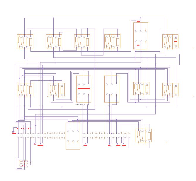

Post napisał: kamar » 06 lis 2021, 06:09
I pierwszy schemat stworzony przy pomocy Fusiona. Jak się złapie trochę wprawy to całkiem zgrabnie idzie.
Jeszcze takich ze dwadzieścia i może potomni poradzą sobie z ew. naprawą maszynek :)

Post napisał: mineque » 06 lis 2021, 09:51
kamar pisze: ↑
06 lis 2021, 06:09
Nie korzystałem jeszcze z tego modułu ale czy wszystko musi być na jednym arkuszu bo nie ma powiązań czy tylko twój wybór?
I nie widzę przy elemencie żadnej nazwy identyfikatora. W jaki sposób schemat jest powiązany z modelem?

Post napisał: kamar » 06 lis 2021, 13:26
To jest kilka standardowych warstw a nie jeden arkusz. Modeli elementów nie ma bo mi zbędne, są to tylko symbole z pinami
Zależy mi na czytelnym schemacie ideowo-montażowy.
Przede wszystkim podpięcie peryferii. Obrazek
A tak w ogóle to program gryzę trzy wieczory i za wiele nie umiem :)
