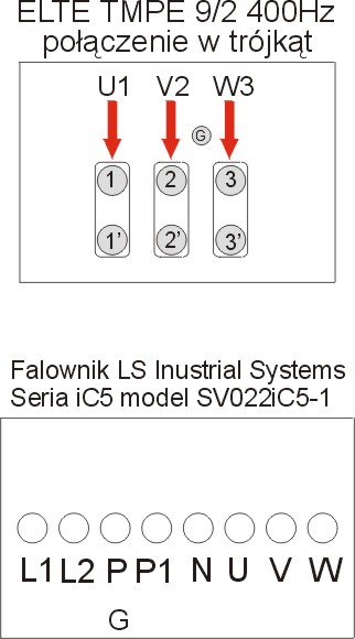

Jako iż miałem już pewną przygodę z podłączeniem wrzeciona z falownikiem, poniżej zamieszczam schemat wyprowadzeń tych dwóch rzeczy.
Bardzo proszę kogoś kto się na tym zna aby narysował na tym schemacie jak laikowi - jak podłączyć ustrojstwo w całość aby nie zjarać wrzeciona.
Wytłumaczę jak ja miałem podłączone:
1. Zasilanie do falownika z gniazda 230V - L1 - faza, L-2 - neutral, G - masa.
2. Z falownika do wrzeciona: U - U1, V - V2, W - W3, G - G
Czy tu gdzieś jest błąd?
Wrzeciono: Elte TMPE 9/2 400hz, 220/380V, 0,8 kW
Falownik: Industrial Systems LS - ic5-1 model: 2,2kW SV022ic5-1 0-400hz. jednofazowy
Z góry dziękuję.

Co mówi dokumentacja na temat zacisków P i P1? Reszta prawidłowo
[ Dodano: 2006-10-24, 16:15 ]
Czy N to części metalowe obudowy - zacisk ochronny?

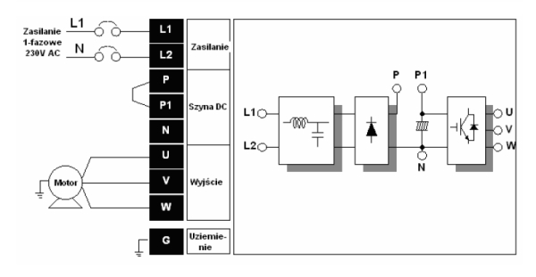

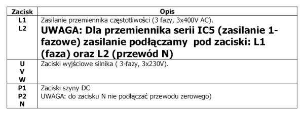

....Więc zaglądając do instrukcji , masz napisane jak podłączyć trzeba to zrobić według schematu (fota1) a opis zacisków to (fota2) jest tam ważna uwaga odnośnie L1 i L2 , co do samego podłączenia w wrzecionie to sprawa już wyjaśniona wcześniej czy gwiazda czy trójkąt ...

Faktycznie rysunek wyjaśnia wszystko - a miejsce zwory P-P1 można dać amperomierz AC i na bieżąco kontrolować prąd silnika.
