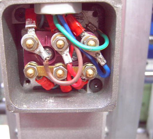

Ale tutaj widzimy połączenie w gwiazdę. A ja mam falownik 1 fazowy i muszę podłączyć w trójkąt. To już wiem, sprawę tą rozwiązaliśmy w moim wątku.i same kabelki we wrzecionie
Dzięki CHAOS za wyczerpującą odpowiedź

Teraz co do masy to z tego co myślę to przy silniku podłączonym w trójkąt jej poprostu nie ma. Czyli nic nie podłączam pod uziemnienie we wrzecionie.
Liczbę biegunów ustawiłem na 2
H33 - znamionowy prąd silnika ustawiony na 2,4A (dla silnika podłączonego w trójkąt)
H34 - prąd silnika bez obciążenia mam 0,8A czyli 30% wartości znamionowej.
Wydaje się, że już wszystko ustawiłem poprawnie, jednak ostrożnosci nigdy za wiele dlatego proszę o radę czy wszystkie opcje są już ustawione aby można było bez obaw podłączyć wrzeciono?
