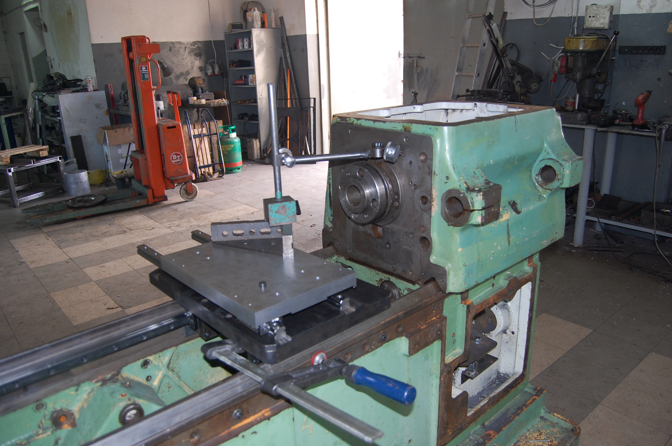

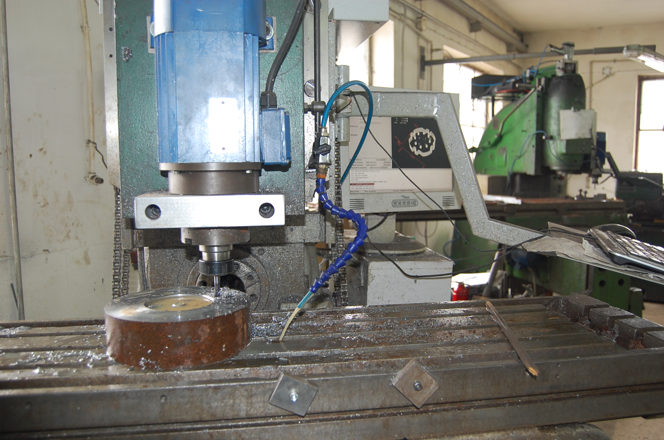

Post napisał: kamar » 10 kwie 2013, 15:10

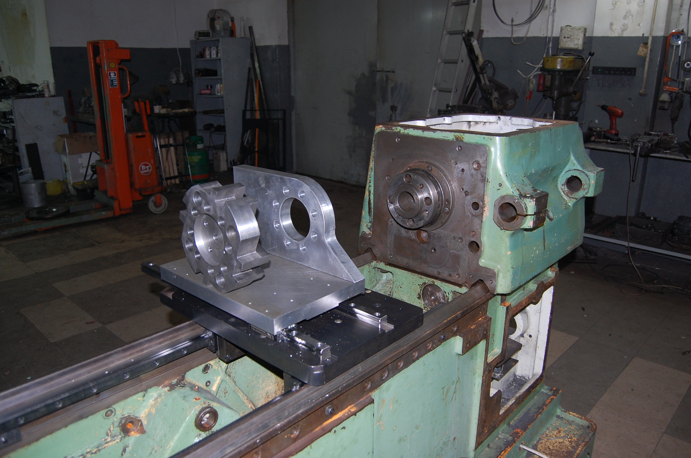

Zaczynamy znacznie ciekawszy, bo jeszcze nie przerabiany, etap roboty
Obrazek Obrazek

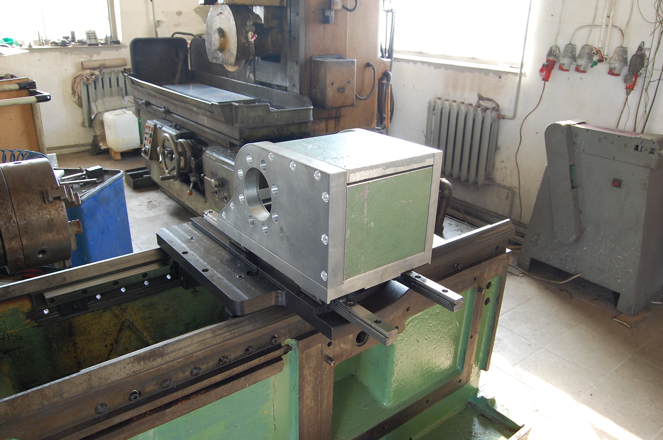

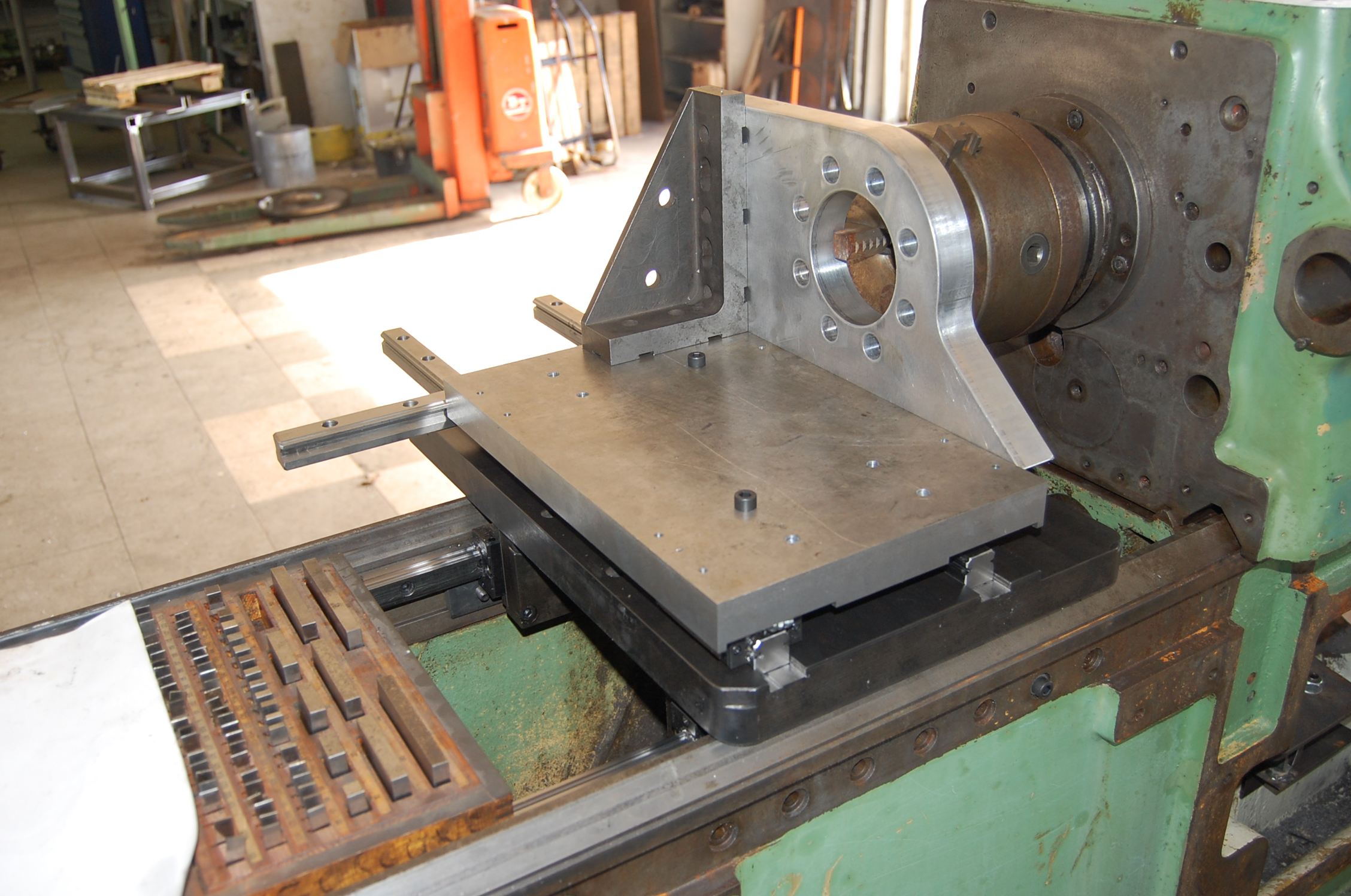

Post napisał: kamar » 13 kwie 2013, 09:42

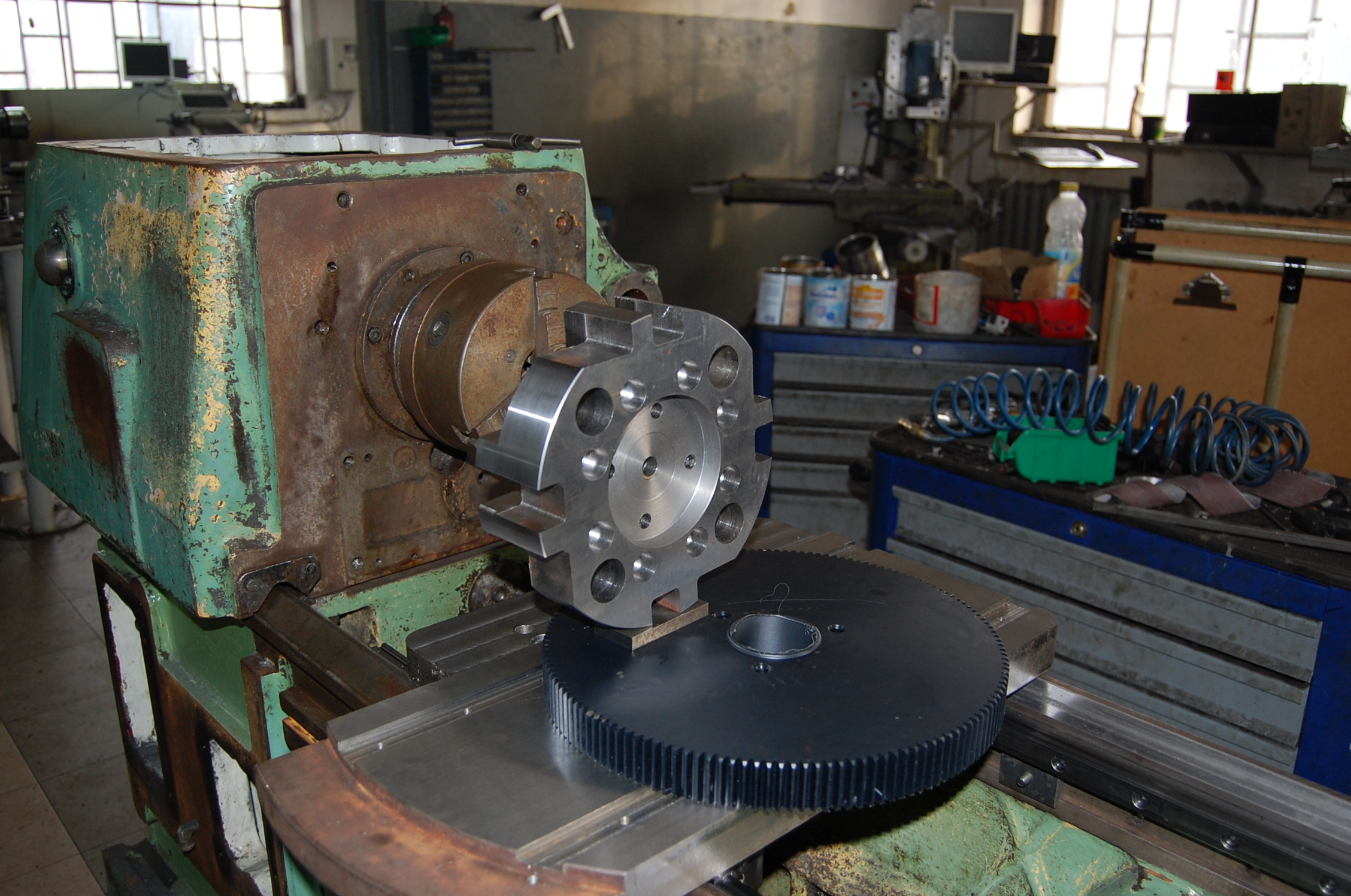

Wyszedł całkiem zgrabny imaczek.
Obrazek Obrazek
[ Dodano: 2013-04-12, 15:43 ]

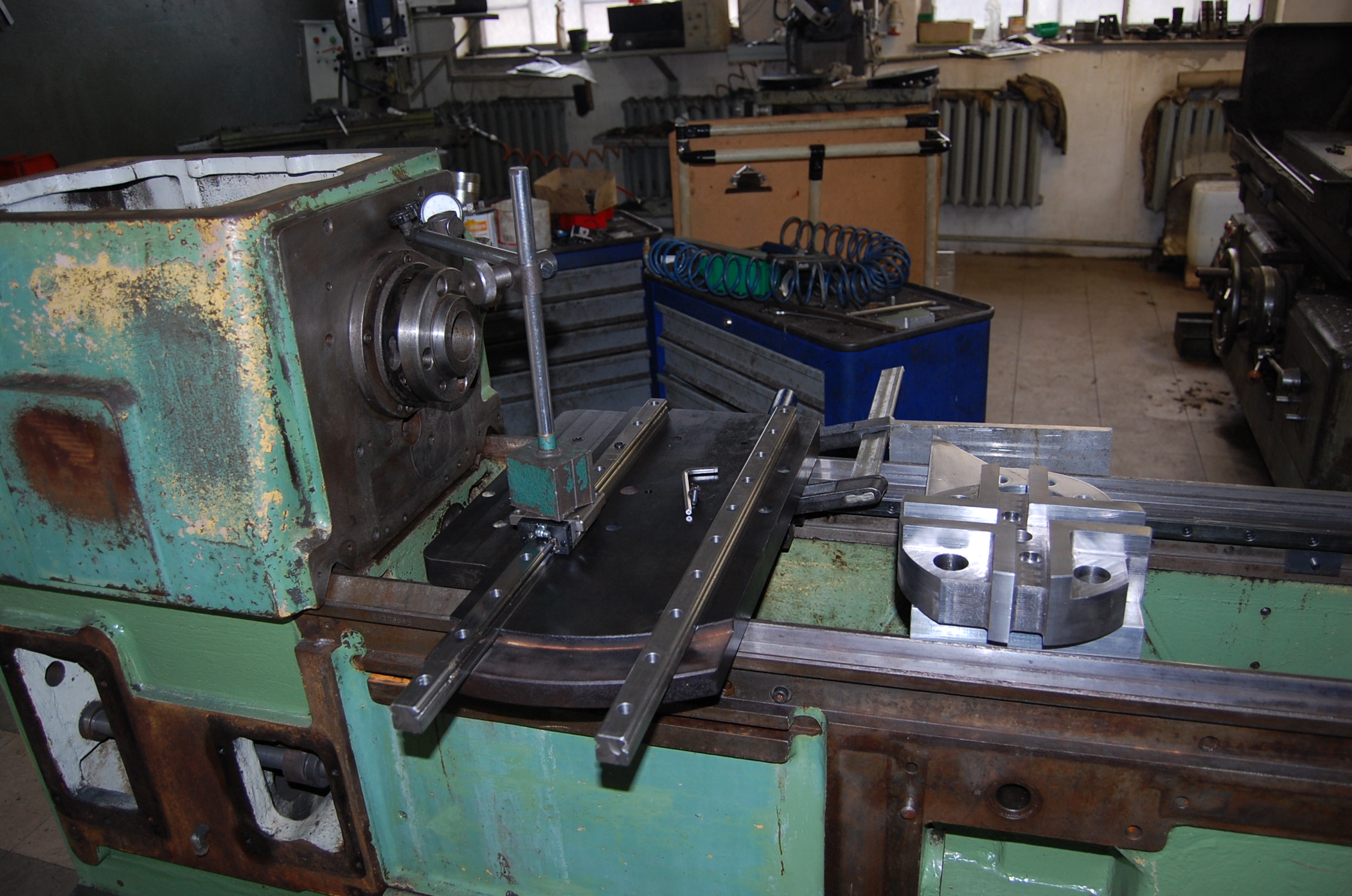

Wstępne ustawianie sanek.
[ Dodano: 2013-04-12, 18:55 ]
Po fajrancie jeszcze sie udało zrobić dwie płyty suportu.
[ Dodano: 2013-04-13, 09:41 ]

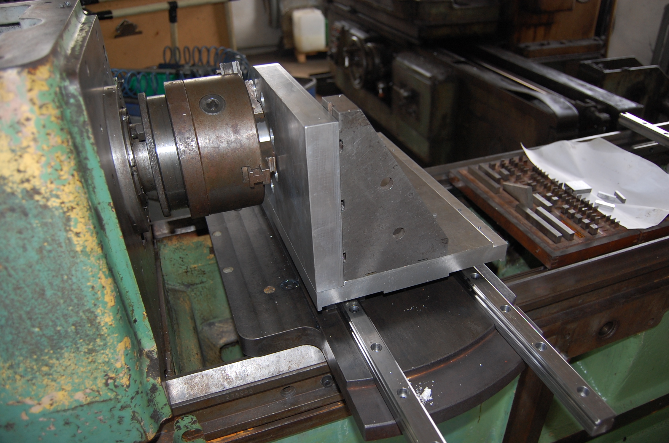

Dokładne ustawienie sanek, no może jeszcze bez kołkowania :)
Szukanie geometrii i osiowosci suportu
Obrazek Obrazek
[ Dodano: 2013-04-13, 13:16 ]
I gotowe.

Post napisał: IMPULS3 » 13 kwie 2013, 19:16
Chyba pomyliłem fora bo na tym co jestem zwykle to komentarzy aż nadto, a tu coś chyba wiosna odciągnęła od monitorów.... :smile:
Tak się zastanawiam czy nie za mały skok w osi X? Może żle na zdjęciach widać ale mam wrażenie że jak dojdzie nóż i materiał w uchwycie to będzie ciasno. Chyba że napradę planowane są jakieś mikro elementy.... :smile:
Posty w temacie: 276
Posty: 17329
#86
Post napisał: kamar » 13 kwie 2013, 20:40
W założeniu wałek fi 120 ma sie obtoczyc . A jak wyjdzie do sie zobaczy :)

Post napisał: IMPULS3 » 14 kwie 2013, 10:19
Zapytam się tak i w swojej sprawie, planowane są jakieś dodatkowe osłonki na wózki osi Z ? Bo obawiam się że wiórki szybko potopią te oryginalne w wózkach...
Posty: 17329
#88
Post napisał: kamar » 14 kwie 2013, 10:41
Koniecznie. Jak i osłony na srubę. Z przodu i z tyłu wstawie płyty lączące z wycieciami na szyny i dam szczotki zgarniające.W tylnej będzie od razu mocowanie nakretki a w przedniej jakiś kondon osłaniający śrubę przy dalszym odjeżdzie. A może rurki leleskopowe :)
[ Dodano: 2013-04-14, 14:42 ]
IMPULS3 pisze:. Chyba że napradę planowane są jakieś mikro elementy.... :smile:
Po dokładnych pomiarach wychodzi mi do obrobienia pucek fi 150 x 470 z 10mm luzem na obrót glowicy.

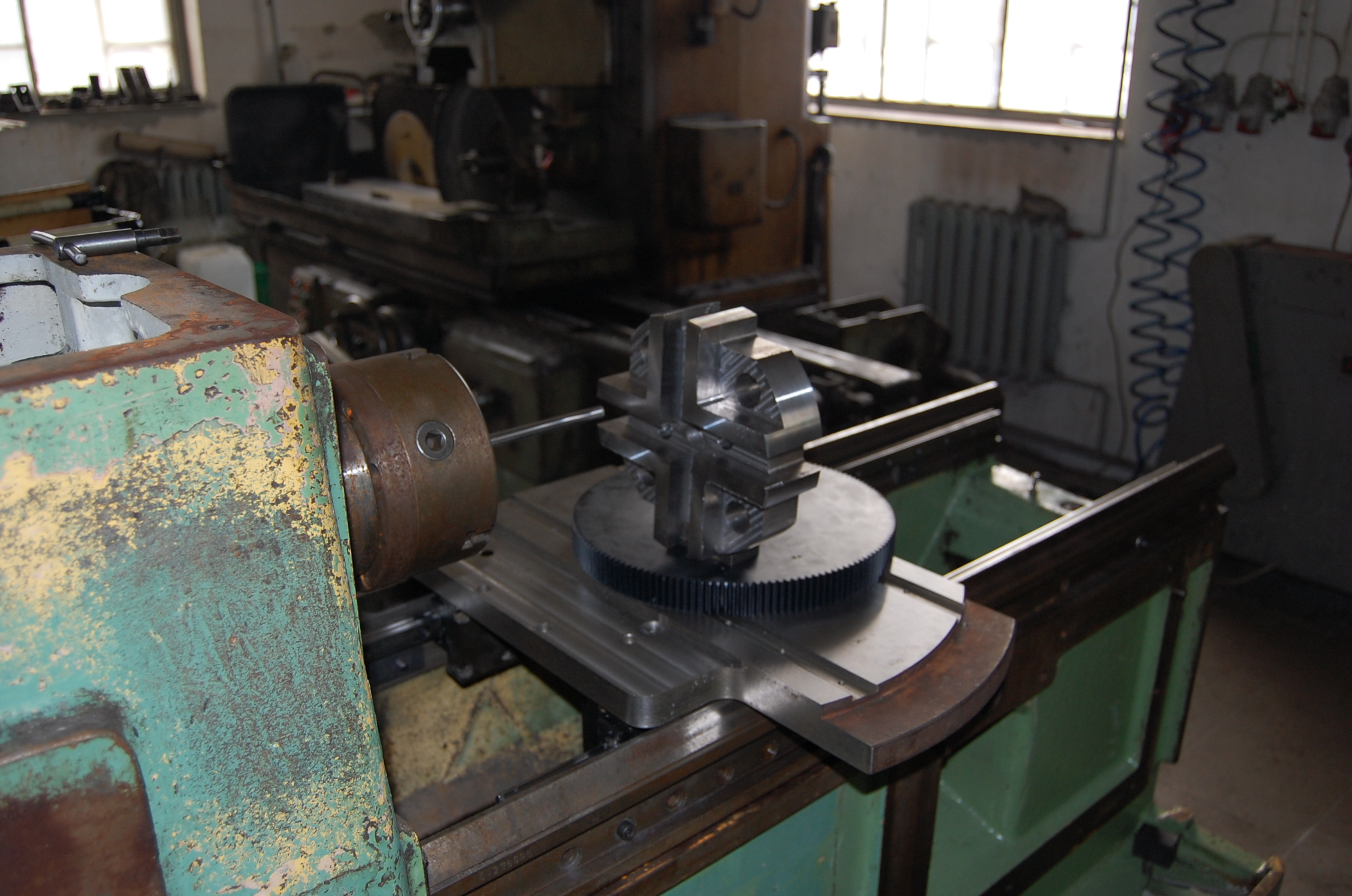

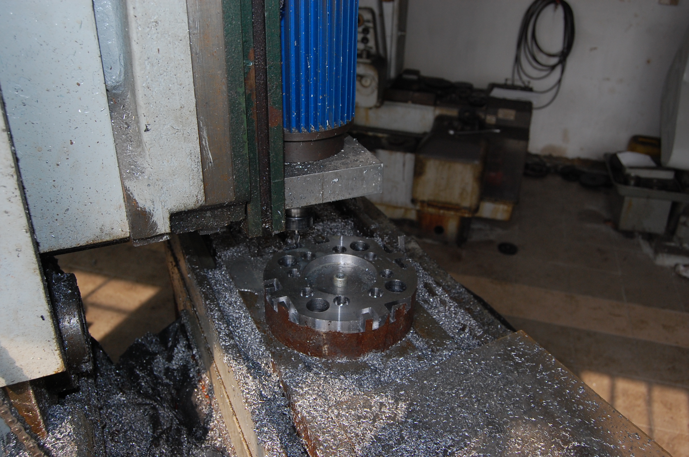

Post napisał: kamar » 15 kwie 2013, 17:03

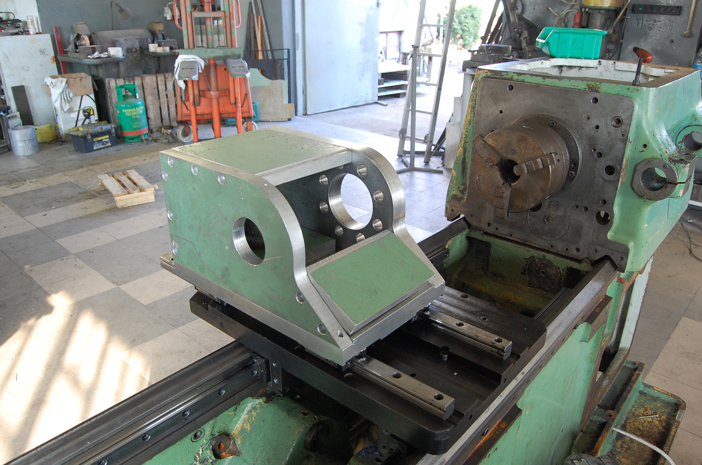

Z poniedziałku niewiele przybyło ale zawsze coś. Kolorek tymczasowy - blachy z odzysku :)
