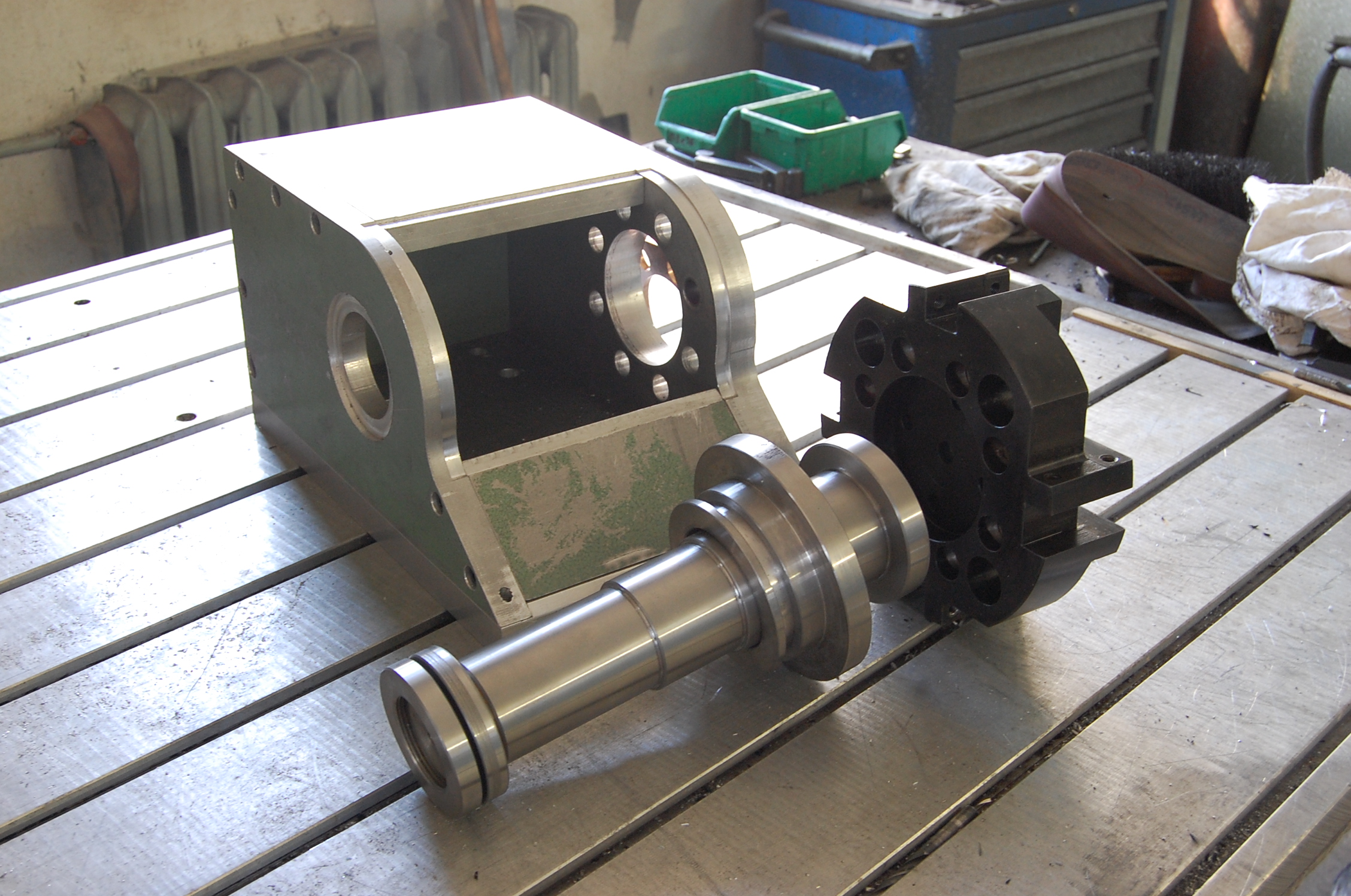

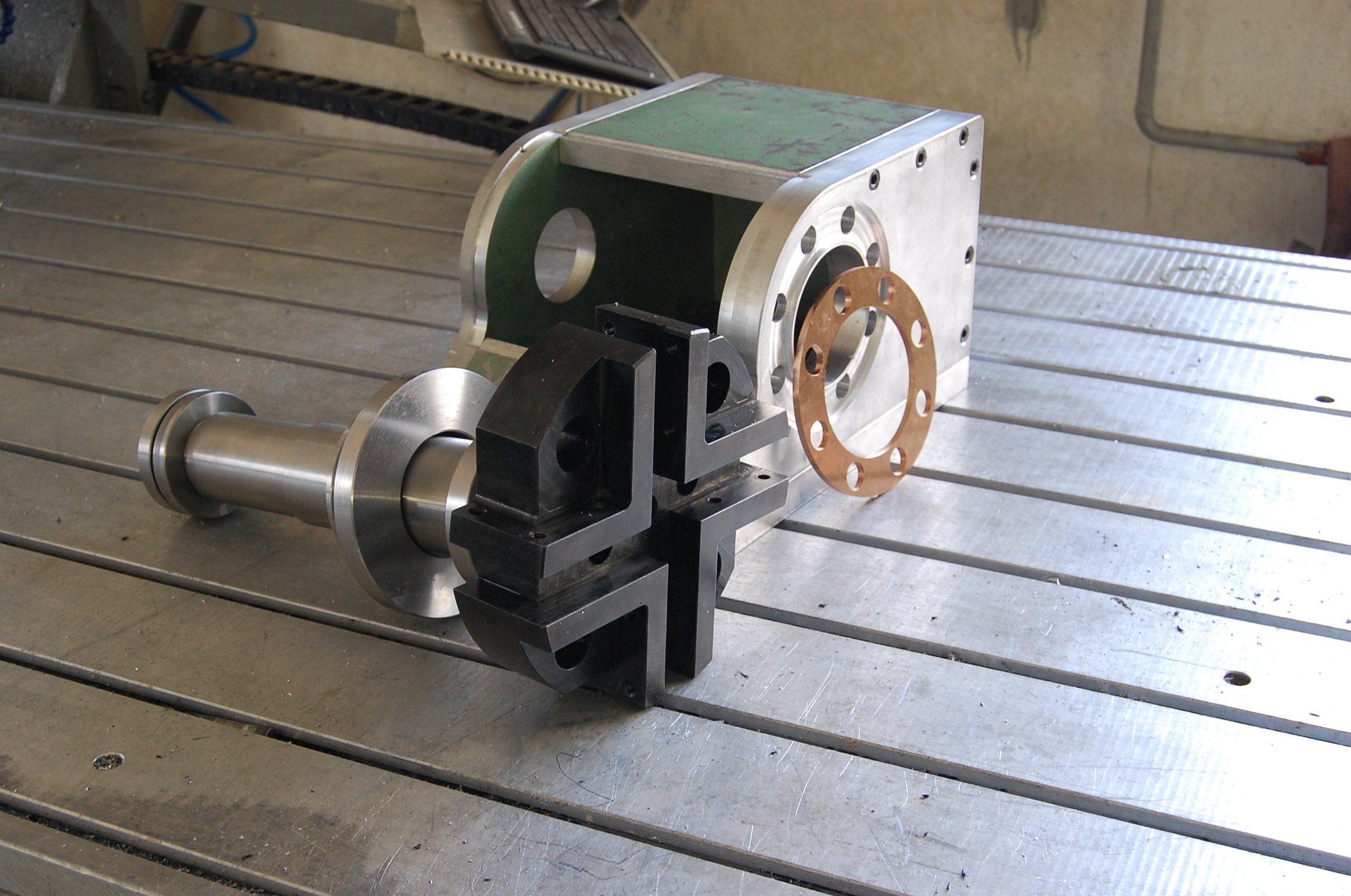

Elamenty głowicy.
Obrazek Obrazek

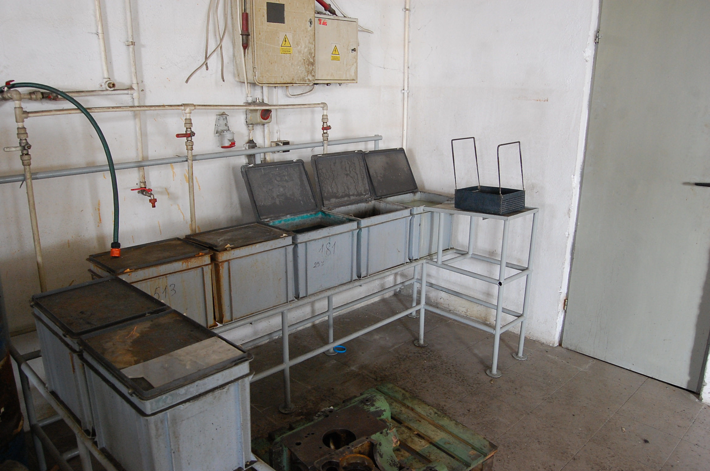

#104
Post napisał: clubber84 » 17 kwie 2013, 16:28
Kamar - gdzie tak szybko głowicę poczerniłeś?

#105
Post napisał: kamar » 17 kwie 2013, 16:54
U sie :)

kamar pisze:U sie :)
Podaj przepis na zupę do czernienia głowic :)
zdzicho
#108
Post napisał: zdzicho » 17 kwie 2013, 18:03
Tej zupy się nie gotuje . Kupuje sie gotowy <<gorący kubek >>. Co drugi garnek to woda- dla ochłodzenia emocji :grin:

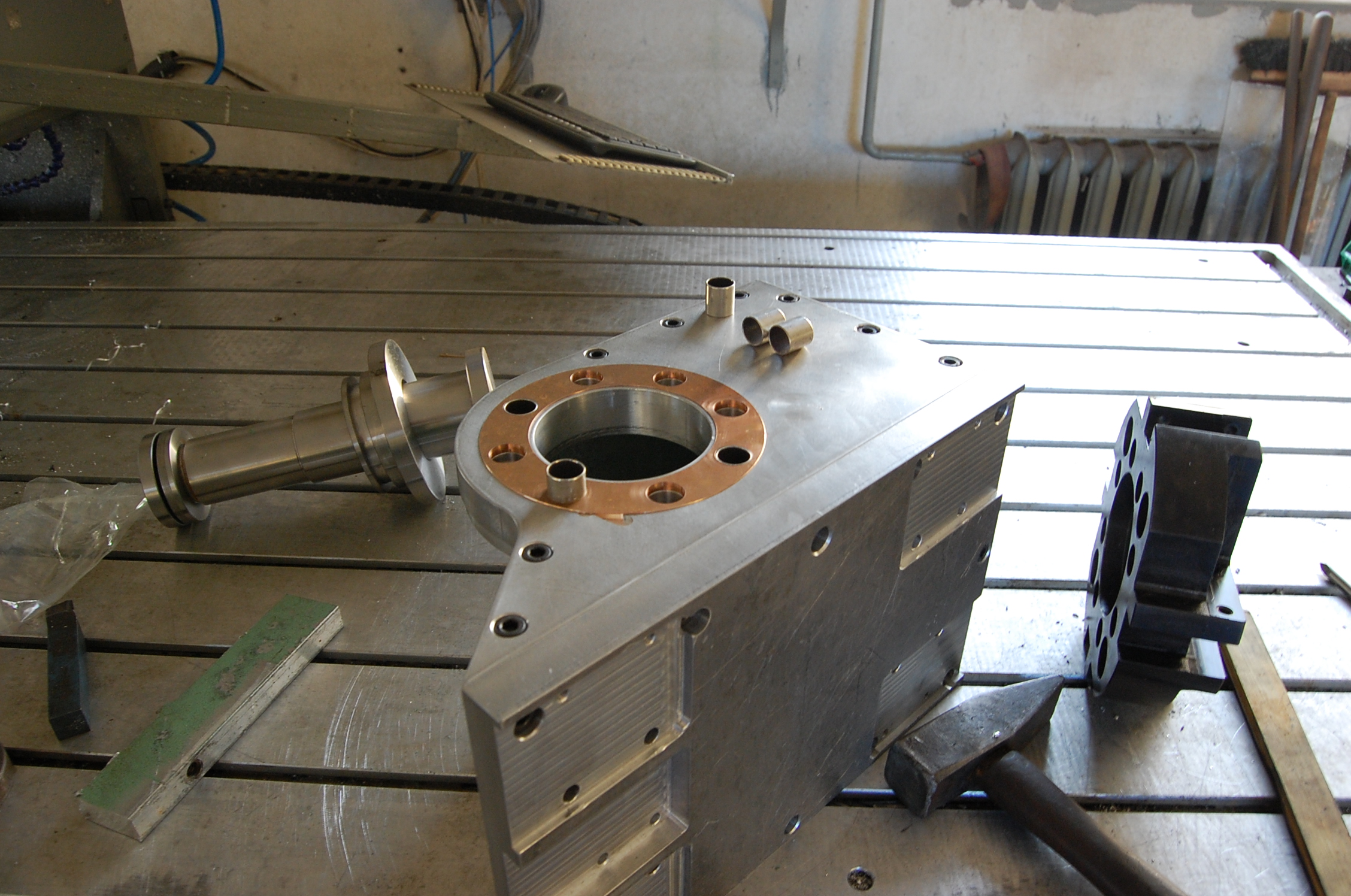

[ Dodano: 2013-04-17, 18:49 ]
Ślizg zamontowany, tulejki ponabijane.

#110
Post napisał: clubber84 » 17 kwie 2013, 18:53
O... to może zacznij piec - na brak klientów nie będziesz narzekał :cool: (aczkolwiek postawić piekarnię to też nie tak hop-siup) i może wspólnie stworzymy automatyczną linię wypieku chleba (na krokowcach) :mrgreen:
Moja szwagierka pracuje w piekarni, to coś tam będę mógł pomóc :wink:
BTW.
Gdzie kupujesz koncentrat zupy do czernienia?
A tulejki to chyba mosiądz?
