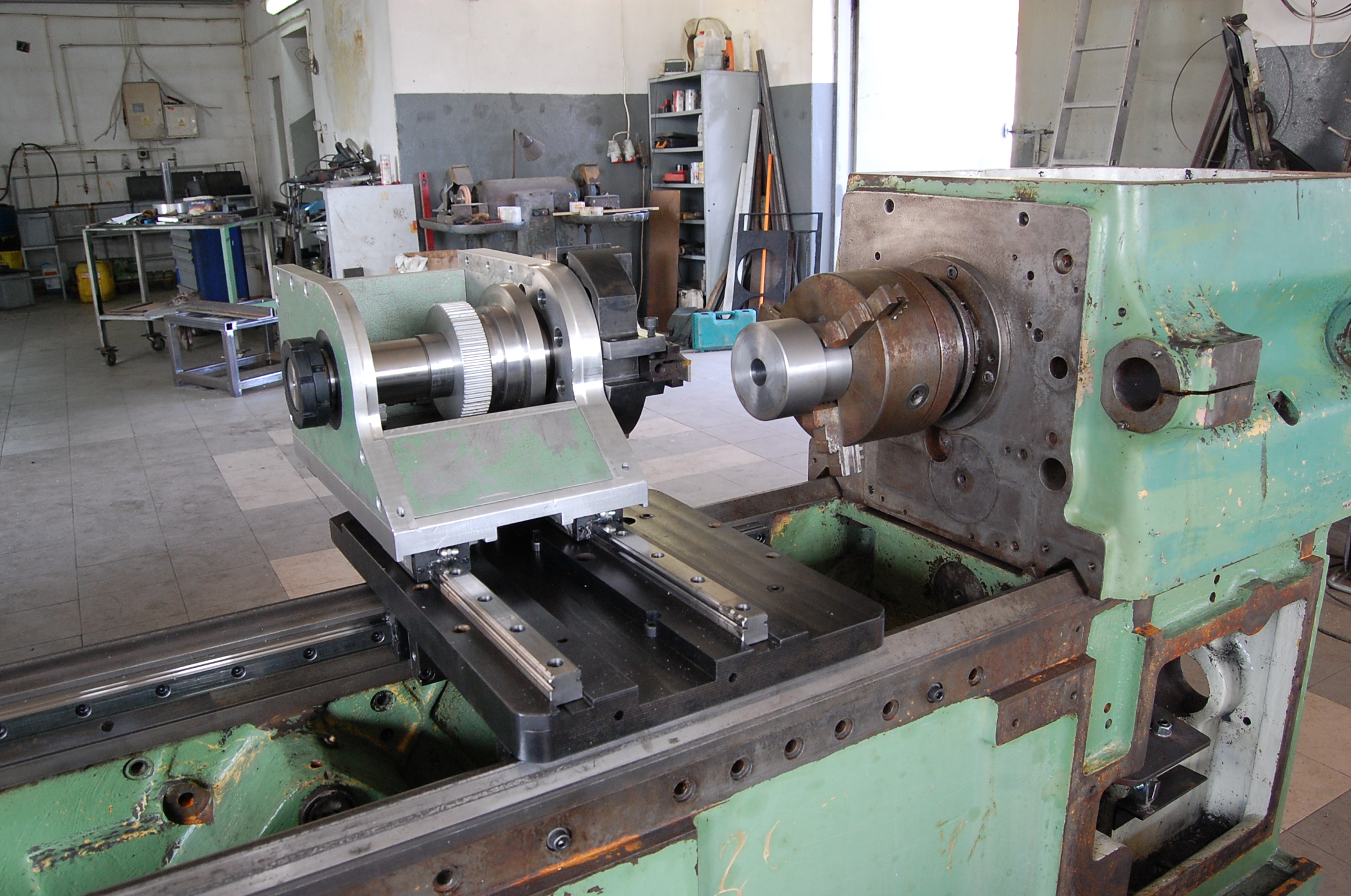

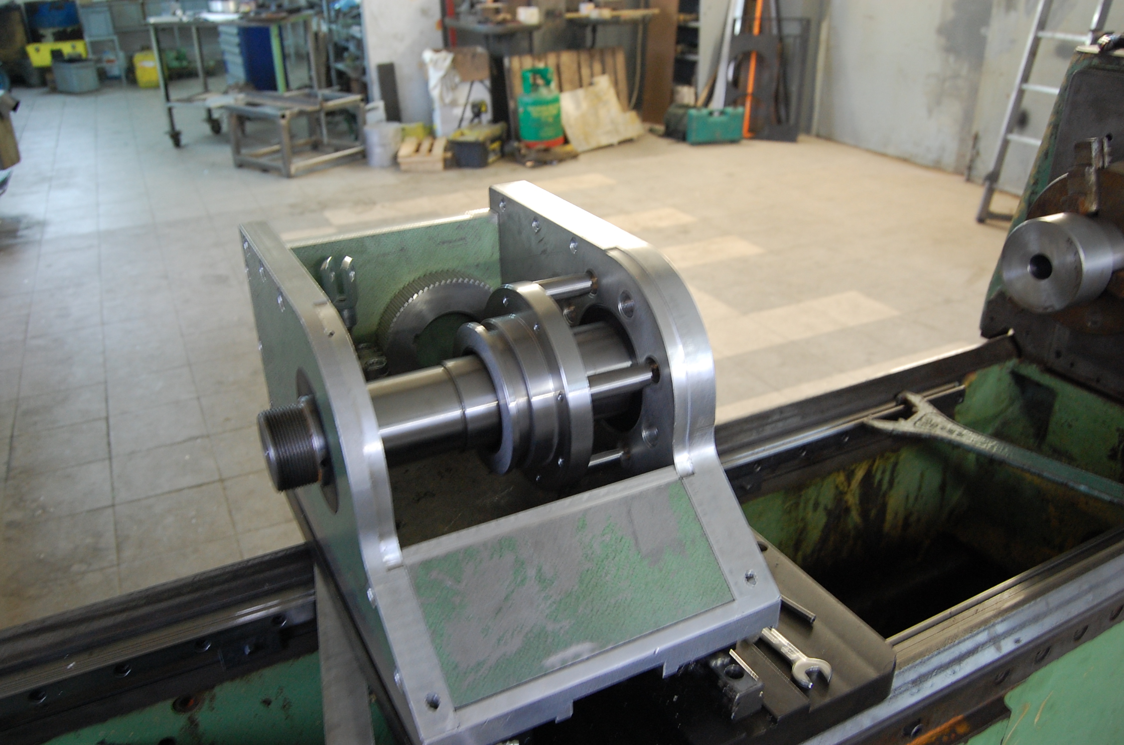

Post napisał: kamar » 18 kwie 2013, 16:20
Dzisiejszy urobek.
Obrazek Obrazek
Obrazek Obrazek
gaspar
Posty w temacie: 11
Posty: 1705
Lokalizacja: Stargard
#119
Post napisał: gaspar » 18 kwie 2013, 20:49
Dużo masz jeszcze takich cudaków pod wiatą? ;)
Ładnie wyszło.

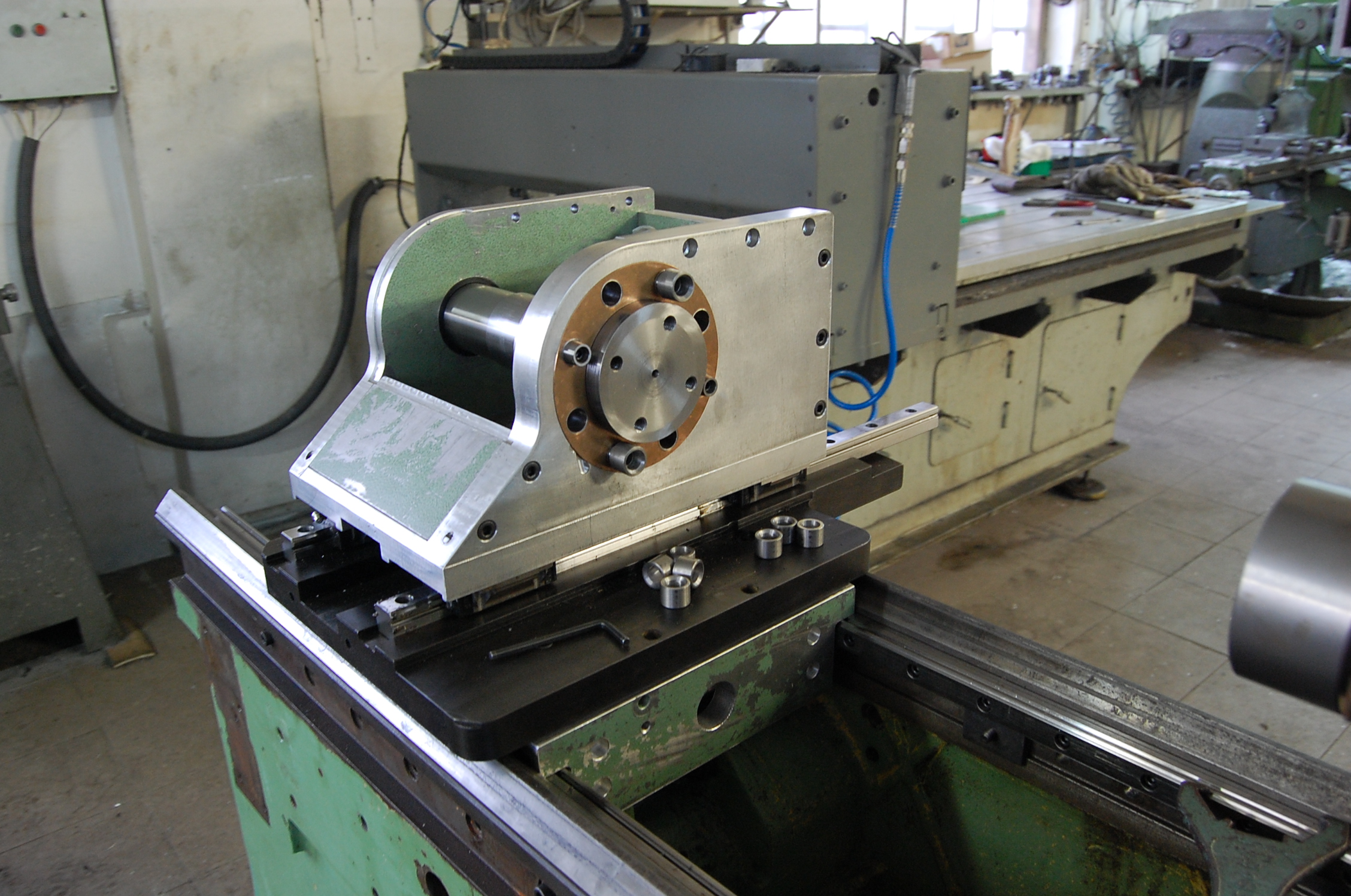

Post napisał: kamar » 19 kwie 2013, 16:02
gaspar pisze:
Ładnie wyszło.
Do "wyjścia" to jeszcze daleka droga :)
Grube to zrobić najlatwiej, zabawa sie zacznie przy pasowaniu i upychaniu bebechow :)
Bolce, gnazda itp.
[ Dodano: 2013-04-19, 16:01 ]
Cztery bolce udało sie obsadzić, gniazda czekają na hartowanie.
