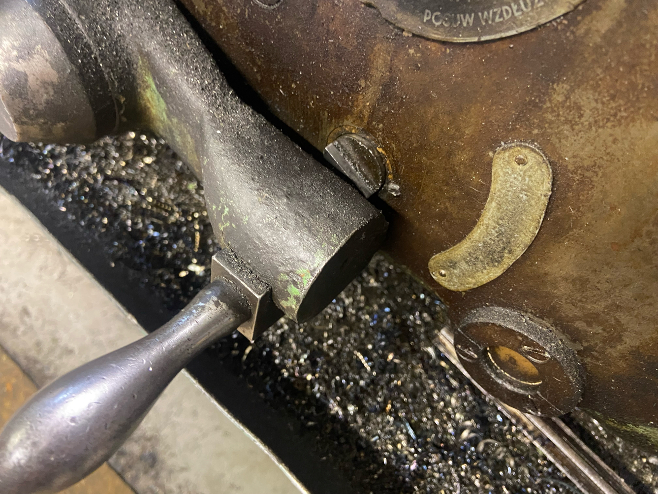

Post napisał: forestgril » 07 lis 2025, 09:38
Coś mi się ten tego:
Obrócil mi sie zamek pod wajchą auto-posuwu. I teraz trudno podnieść i opuścić - chyba będę musiał rozkręcać support. Na ktoś pomysł, czy dużo roboty będzie ?

Post napisał: atom1477 » 07 lis 2025, 12:27
A nie możesz go obrócić bez rozkręcania?

Post napisał: forestgril » 07 lis 2025, 12:40
atom1477 pisze: ↑
07 lis 2025, 12:27
Nie zdążyłem powalczyć, wczoraj mi się zrobiło w nocy. Palcami nie dałem rady , ciężko chwycić. Taka blokada mi się robiła często, jak podjeżdżałem bardzo blisko uchwytu (np skrawałem talerz mocujący), wtedy nerwowo musiałem i siłowo go przełamywać. Połamałem trochę płytek. Wczoraj znów robiłem bliżej - specjalny uchwyt do tarcz chsmulcoeych mocowany na wrzecionie i 2-3 razy mi się zblokowało i chyba wypadło/przeskoczylo na dobre. Może to kwestia oporów z nierównomiernie wyrobionego łoża albo śrub/przekladni w mechanizmie ? (Albo Np stary smar na wałku napędowym supportu zebrał się bliżej uchwytu i robił opory?)

Post napisał: forestgril » 07 lis 2025, 19:05
Ok, odblokowałem . Ale przy uchwycie nadal się załącza i rozłącza z oporami - nie wiem dlaczego.
Dodane 54 minuty 20 sekundy:
To znaczy nie przy samym uchwycie - tylko jak pojadę dalej za uchwyt, czyli już blisko samego wrzeciona.
